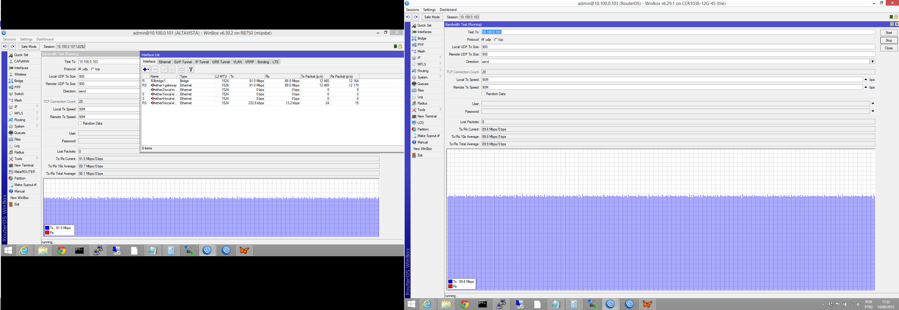

    Eu sou o autor do problema original do tópico. Passando um feedback.

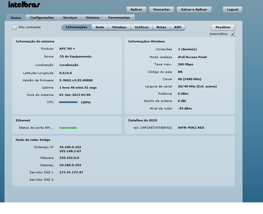

    Resolvi realizar novamente o teste em bancada após a substituição do último rádio que apresentou problemas (não mais ligava).
    A única diferença é que, por desencargo de consciência, resolvi trocar os pigtails que ligam os rádios à antena rocket dish, utilizei agora uns da Aquarius.
    Já se vai para o quarto dia de teste, com o cenário como os da foto em anexo, idêntico aos testes anteriores, sem apresentar problemas.
    Então não sei se foi algum lote de rádios com problemas, ou até mesmo os pigtails, apesar de que em conversa com um técnico da Intelbras, o mesmo me informou que o problema que acontece quando se liga os rádios sem os pigtails é que ele pode queimar a parte de RF, mas o rádio continuaria ligando normalmente, diferente do que vinha acontecendo comigo, onde nem mais o led power acendia.
