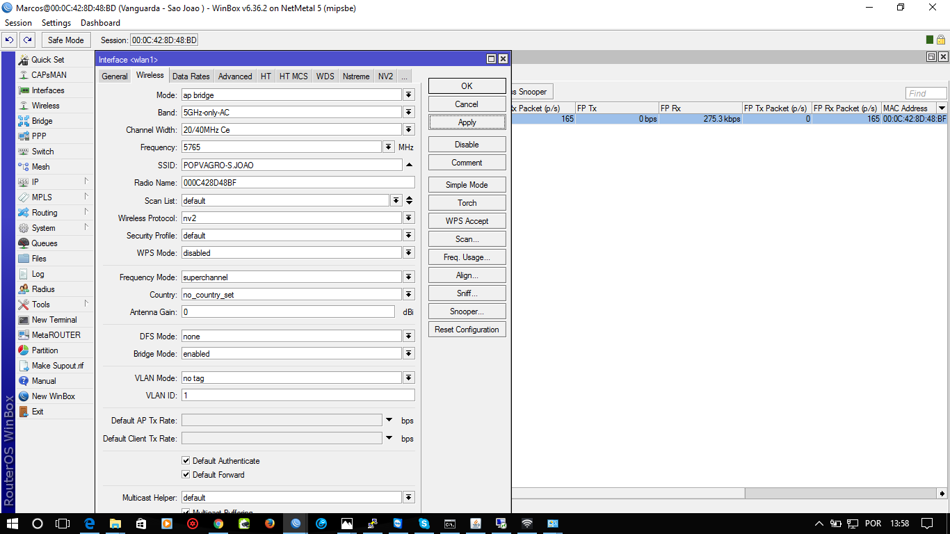

    pessoal aguem pode me dar uma explicação a resreito de um enlace, estou alinhando uma enlace de 35km antenas algcom 32dbi, no manual das antenas diz que a faixa de frequencia a ser uasada é do 5250-5785, porem se eu setar a frequência 5750 o enlace nao conecta de forma alguma bem como outras frequencias que esta dentro do range, sera que estou fazendo algo de errado.
    fico no aguardo se alguem puder me ajudar.
    Padrão Re: Ptp 40 km rb922+ algcom 32 dbi
    Esta alinhado corretamente? qual o sinal esta recebendo? voce testou a configuração de ambos conferindo se conectam estando perto um de outro?

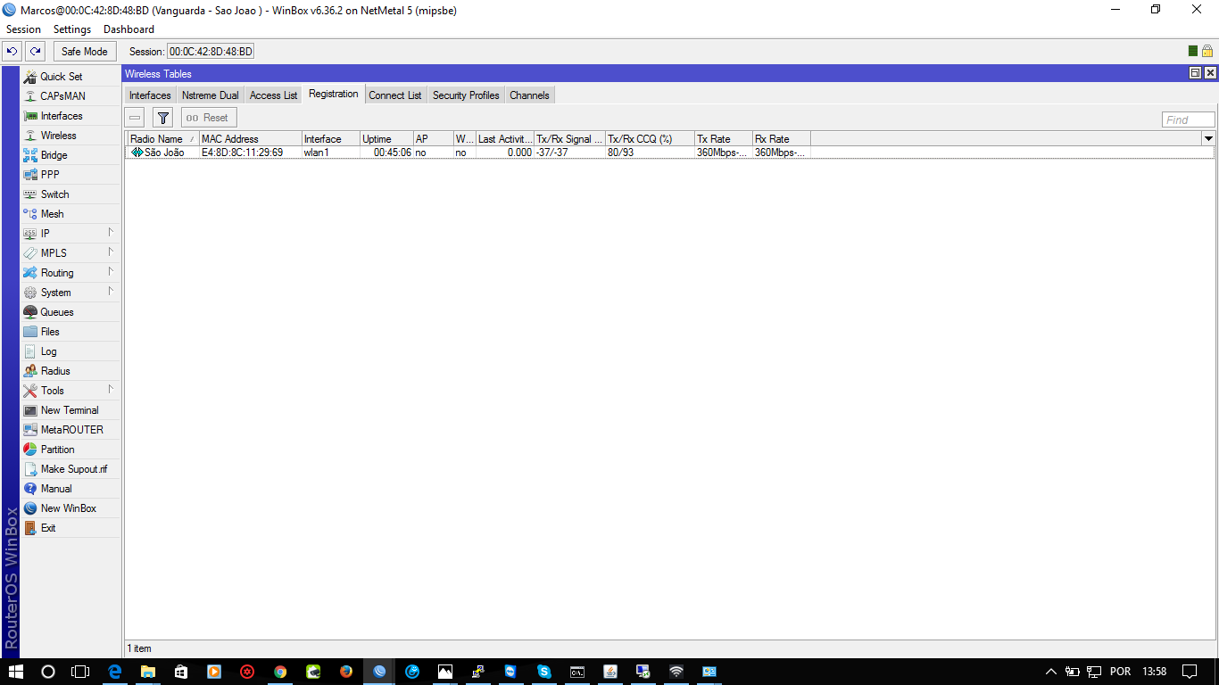

    sim emilidani, esta alinhao ganho -37-36 porem estou com trafego de banda baixo.
    segue print .

    Por qual motivo tem configurado VLAN nesses aparelhos? eles nao atuam como Bridge ponto a Ponto?. O sinal esta recebendo é altisima -37dBm e a conexão ente eles esta te dando um trhoughput de 360Mbps .
    Elimina essa configuração VLAN

    essa vlan é pra minha gerencia pois a rede em que esses equipamentos estao atuando e toda em cima de vlan, se eu nao configurar a vlan de gerencia neles eu perco acesso devido os tags que estao configurados no switch.
    no caso dessa vlan que vc viu no print é padrao do mk ja vem configurada de fabrica nele.

    Mais nem no switch nem nos bridges (PtP) precisa configurar VLAN. So precisa configurar no inicio (Core Router) e no fim (APs). O switch e o bridge ficam transparentes.
    De qualquer forma tira a VLAN e testa sem ela.
