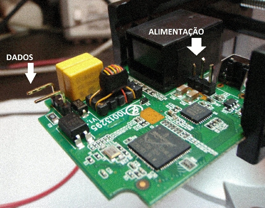

    Amigo Rubem, teria como bloquear o sinal elétrico e enviar só dados pelo cabo?
    Pra separar a parte de alimentação interna, da derivação de dados que vai pro chipset e amplificador, teria que modificar o circuito, num adaptador que abri a uns anos era bem visível a derivação na lateral por um bobina, bem simples alterar, mas... cada modelo de adaptador é diferente, aqui um TP-Link 200M que tem no ML a venda:
    https://www.insidegadgets.com/2014/1...ir-dated-2012/
    Nessa foto no canto inferior esquerdo está a fonte de uns 5V:
    https://www.insidegadgets.com/wp-con...0/IMG_3657.jpg
    Também dá pra ver a bobina no canto superior esquerdo, por ela que passam os dados, seria com ela que teria que mexer pra fazer essa "adaptação".
    O problema desse tipo de adaptação é que cada modelo muda esse circuito, talvez seria mais fácil nessas fontes adaptar um plug P4 externo pra plugar uma fonte 5V 2A externa, plug alimentando a SAÍDA da fonte chaveada, assim não precisaria mexer na parte quente do circuito, e poderia usar a fiação só com dados, assim como ADSL ou XDSL pode fazer (Pode desligar os 20Hz da linha telefônica e usar só dados, 100% funcional e estável)

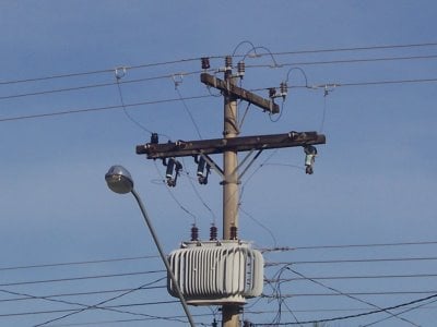

    Se for rede elétrica de uns 1,2KV ou mais (Postes podem ter mais de uma rede, ele pode ter uma rede 127-neutro-127V, e logo acima uma rede de 1,2KV ou mais que vai se usada só mais adiante num transformador) a distancia precisa ser maior, por isso essa fiação geralmente fica na parte mais alta do poste, ela tem potencial pra induzir mais ruído na linha ADSL (Aqui no setor industrial tem esse problema, mesmo com só 3Km de fiação ADSL não funciona, porque fica a apenas uns 2m de rede 7,2KV).
    Aqui um exemplo:
    http://www.solucoesindustriais.com.b...eletrica-4.jpg
    Esse transformador "pega" energia da fiação de cima, que deve ser de 1,2KV, talvez de 7,2KV, e transforma pra 127/220V alimentando a fiação de baixo. Nesse caso a rede de cima continua, mas poderia ser um transformador no fim da rede, onde a rede de alta tensão termina nele, tipo:
    http://www.naturezabrasileira.com.br....aspx?id=10091
    Quanto maior a tensão, mais distante ela vai gerar ruído, teria que ver então que tensão tem nos postes onde usar isso, e a distancia da fiação até a rede elétrica próxima, não sei qual seria a distancia mínima mas acho que seria uns 50cm ou mais (Uma rede telefonica pode estar a 40cm do fio de baixo, mas e se ele for um neutro? Vai ficar a 60 ou 70cm da fase mais proxima).
    Fora que também teria que ver o tipo de fiação acima (3 fios um acima do outro, ou 3 enrolados), se passa perto de transformador, de inversor de fluorescente, detalhes bobos assim.

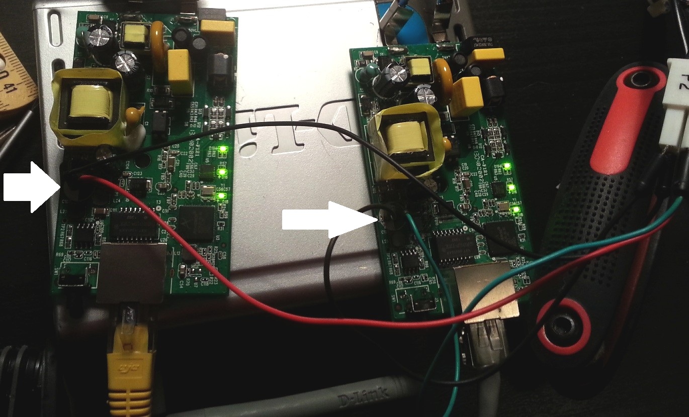

    Daí a pergunta: daria para alimentar com 50V DC os PLC? A pergunta tem por objetivo equiparar projetos já existentes (telefonia) com nossos projetos e já sair de cara evitando conflito com a concessionária.
    Padrão Re: Provedor com power line e fio fe
    em funcionamento.
Nome:	         POWER LINE.jpg
Visualizações:	435
Tamanho: 	55,5 KB
    Este é objetivo do forum. Trocar ideias que podem parecer bizarras de início mas a prova está aí. Não é suposição. Tem gente usando com bons resultados.
    O autor do tópico esta usando DC 165V o que já é algo bem mais inovador em PLC... e se pensarmos na possibilidade de um projeto ser barrado por causa de energia no cabo, fica a questão da telefonia. As companhias utilizam também DC e até hoje ninguém foi barrado por isso.
    Mas parece que eles utilizam 50V DC....
    O problema desses conversores homeplug é que eles tem uma fonte chaveada comum, com CI's de chaveamento pra 120-370VDC (85-265V AC).
    Dá pra modificar a vontade colocando conversor dc-dc de 40-56V (Tensão de 4 baterias 12V) pra 5V (Ou pra 3,3V, já que me parece que uns adaptadores homeplug usam alimentação de 3,3V no chipset e cia), isso seria bem barato, mas dá trabalho.
    Do jeito que eles vem de fábrica não devem nem operar com 100VDC, nenhuma fonte chaveada faz isso, seria funcionar com 70VAC, e a maioria fica instável lá pelos 90V, que dirá abaixo disso (O CI começa a mandar pulso largo demais, aquece até queimar ou simplesmente gera ripple demais e vira pura oscilação no funcionamento)
    Um cabo FE-80 equivale mais ou menos a um cabo 20AWG, e 2 pares 24AWG dum cabo de rede equivalem a um cabo 21AWG, é uma diferença de apenas 0,08mm entre POE comum e um cabo FE-80, a queda de tensão SE tiver consumo tipo 5W em 300m será de cerca de 1V, se tiver 5 equiptos nesse consumo a queda multiplica por 5, vai pra 5V, ainda não é problema, ethernet tem mais problemas porque precisa switch a cada cerca de 100m, homeplug tem essa vantagem de maior alcance. Ou seja, modificando os aparelhos pra usar conversor dc-dc ao invez de fonte chaveada, poderia usar rede 48VDC com facilidade muito maior que rede ethernet.
    A fonte nesses adaptadores é bem separada do resto, é só abrir que dá pra ver bem os componentes típicos, a retificação, o chaveamento, o trafo, o optoacoplador que trás o feedback de 5V pro CI de chaveamento, pra modificar isso pode desprezar essa parte e localizar a saída de 3,3 ou de 5V, e injetar alí a energia a partir de outra fonte.
    Mas se for modificar, acho mais fácil colocar a rede de dados sem tensão, e colocar fonte externa de 5V, pro cliente colocar na tomada, e desligar quando quiser. Acho que é a modificação mais fácil, é mais fácil que colocar conversor dc-dc dentro pra alimentar os adaptadores a partir do provedor (Não vejo tanta utilidade, só pra uma eventual repetição).

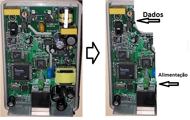

    Digamos que você pegue um adaptador homeplug compacto, tipo esse:
    https://forum.openrov.com/t/teardown...ug-adapter/305
    Aqui você vê a fonte na esquerda, e a placa de sinal na direita:
    https://forum.openrov.com/uploads/op...42269d9375.jpg
    Alimenta ele direto com 3,3V nesse caso (Os TPLink AVP são 5V), e pode usar os 2 pinos de dados separado, veja no final do link outras imagens. Peguei deles essa aqui onde dá pra ver nitidamente o pino de dados depois da bobina, e os 3 pinos de alimentação (Esse parece que funciona só com 3,3V, outros podem pedir +5, GND e -5V, ou +3,3 GND e +5V por isso 3 pinos):

    Só esse adaptador tem fonte separavel assim, nos outros tem que ver bem as trilhas, aqui em cima dá pra ver a bobina, esse modelo ainda tem um optoacoplador pra RX (O TX vai direto na rede AC), isso era antes dos 85Mbps, hoje todos tem esses optoacopladores no chipset e só tem essa bobina pra dados, teria que fazer isso:
Nome:	         homeplug3.jpg
Visualizações:	436
Tamanho: 	124,3 KB
    (Esses anexos estão abrindo? Pra mim a maioria dos outros não abre, em qualquer navegador, logado ou não)
    Não precisa cortar fora a parte da fonte, é só desprezar ela, desligar ou não. Não deve caber qualquer jack P4 de painel pra alimentar com fonte externa em todos os adaptadores, cada caso é um caso, não tenho nenhum aqui agora pra propor uma montagem mas isso é detalhe irrelevante, querendo é só fazer, não precisa "projeto" pra isso (Põe jack em rabicho externo, dalta de espaço não é problema), só tem que ter noção do tempo que leva por unidade pra fazer isso (E da perda de garantia).
