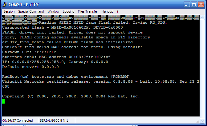

    Bom dia! consegui
    Acessar via serial uart, segue a imagem de boot, porém descobri que o ip dele esta 0.0.0.0
Nome:	         imagem.PNG
Visualizações:	127
Tamanho: 	28,5 KB
    vou tentar agora recuperar agora, o que esta ocorrendo era que estava errada sequencia de conexão e que também ninguém me informou que o TX vai para o RX.

    Você conseguiu chegar no prompt, ou isso só carrega e para aí, sem deixar digitar ?
