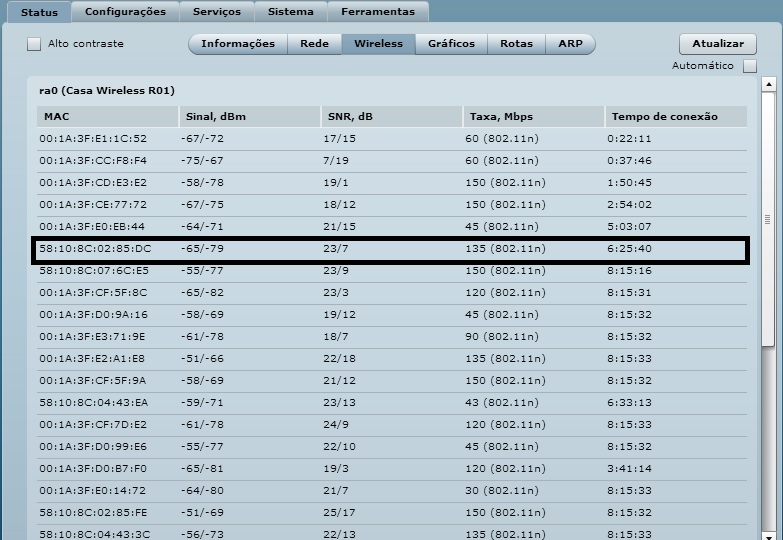

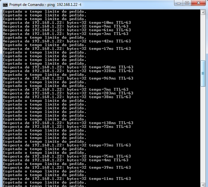

    Da uma olhada na minha situação APC 5M 90+ zerada para R$ 1041,00 olha o cliente conectado com uma wom 5000 siso.
Nome:	         ping.jpg
Visualizações:	657
Tamanho: 	170,6 KB
Nome:	         cliente.jpg
Visualizações:	830
Tamanho: 	132,0 KB
    da para entender isso de duas uma ou a Intelbres resolve esse problema para mim ou me devolve o dinheiro. Comprei a antena essa semana.

    No seu AP e tudo Intelbras?
  13. #33
    Padrão Re: Wom 5000 iPoll Wom 5000?
    100% Intelbras. Tenho cliente mimo que esta na mesma situação, conectado nesse Ap.

    Oi Boa Noite,
    Em um dos seus posts anterior vi que você configurou o AP para trabalhar em 20/40mhz, minha rede é 100% Intelbras, e garanto que você consegue passar 5mb sem esforço em 20mhz, altera para 20 e posta os resultados!
    OBS: Se possível verificar o Site Survey e procurar um canal pouco utilizado e de preferencia acima de 5735 onde é possível setar a potência em 18dBm.
    OBS2: Não é necessário ativar o DSF com canais acima de 5735, portanto desativa também.
    Att, Alef Meykson

    Pazini, seu caso ai pode ser duas coisas basicamente:
    1 quando se tem no AP cliente com SNR baixo menor que 20, certamente vc terá problemas
    2 O MCS deixe ele em um valor baixo tipo MCs 11 pois vc tem clientes com sinais bem variados.
    pelo visto o Sr não passou por um de nossos treinamento de Wireless Outdoor, fale com seu distribuidor sobre quando terá uma turma!
    vale apena participar.

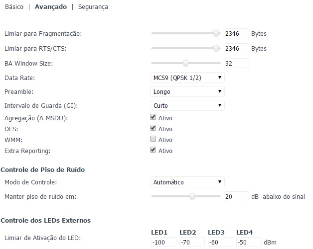

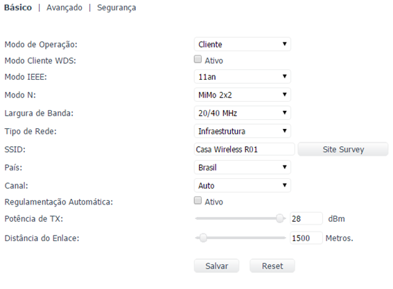

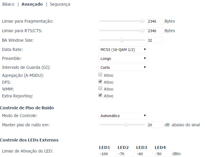

    Gostaria de saber como fica a aba wireless da wom 5000 siso e mimo de vocês. Basico e avançado. Vou deixar um print da minha, para que alguém possa me ajudar.
    Mimo
Nome:	         mimo.png
Visualizações:	623
Tamanho: 	49,0 KB
Nome:	         mimo1.jpg
Visualizações:	533
Tamanho: 	53,6 KB
    SISO
Nome:	         siso1.jpg
Visualizações:	274
Tamanho: 	44,7 KB
Nome:	         siso.jpg
Visualizações:	519
Tamanho: 	60,4 KB

    pazini, qual é a maior velocidade que você entrega ao seu cliente?
    OBS: Precisamos saber isso para te ajudar nas configurações.
    Já fez as modificações que eu sugeri na Base Station?
    Deixa aqui quais foram as modificações que você já realizou desde quando começou a pediu ajuda aqui no tópico.
    Aguardo...
  19. #39
    Tem cliente 1 ate 5 mega máximo, mas a grande maioria é 2mb. Fiz as alterações que você me disse, ja esta melhor que antes, só estou incucado com alguns clientes.
