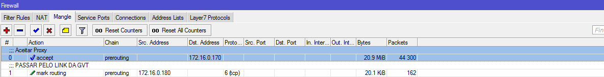

    Então @Pedroh, a princípio está certo, só aquela regra de mascaramento das redes que acho estranho.
    Quanto ao segundo link, antes dessa regra que você mostrou do mangle, crie outra e deixe acima dessa, crie essa regra:
    Action aceept src adres = seu ip, dst adrres = IP do proxy
    Padrão Re: Proxy Em mesma Rede Não paralelo Ajuda
    Criei a regra, mas mesmo assim não navega.
    As regras de mascaramento das redes acho estranho também, mas está funcionando..sem ela não navega.

    Você deixou a regra de aceept acima da regra de rout-mark?
  13. #33
    Citação Postado originalmente por berghetti Ver Post
    exatamente.

  14. #34
    fiz da outra forma também colocando meu host em src address.

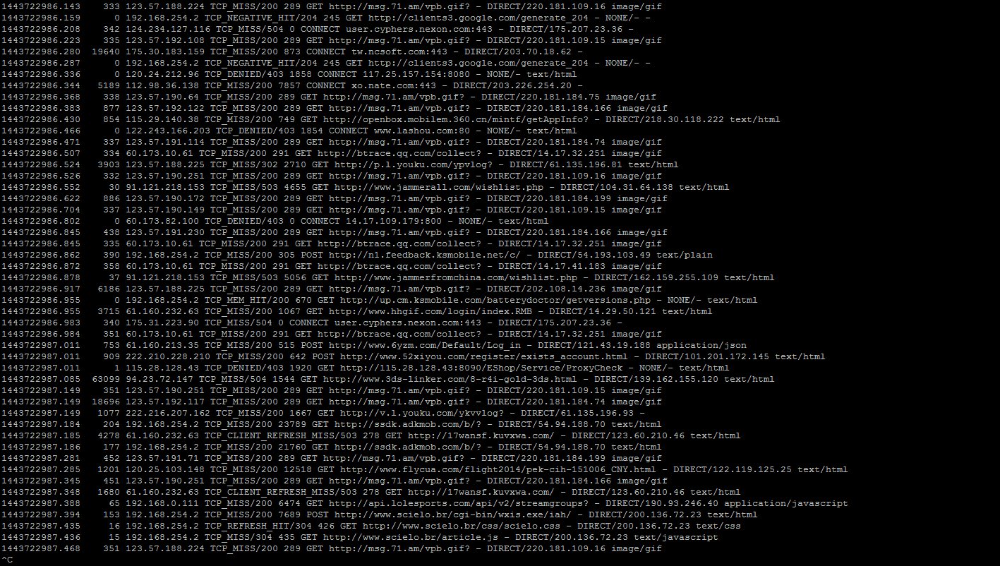

Nome:	         logsquid.png
Visualizações:	295
Tamanho: 	141,7 KB
    percebi que estão havendo muitas requisições soberbas, veja que as redes em si estão passando pelo proxy, porém essas requisições estão um tanto quanto estranhas, e a maioria deles quando vou verificar é se sites chineses japoneses..
    como devo proceder com o firewall no MK, tendo vista que o proxy busca tudo pelo mikrotik?

    só bloquear a porta 5128 (que é a que você usa para escutar no proxy) vindo da interface de internet.
