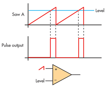

    E também não dá pra resumir tudo a PWM, o classico de gerar onda dente-de-serra e aplicar num amp. op. sempre foi funcional
Nome:	         IFD2612_Fig1.gif

    E nem por isso chamam algo com isso de "sawtooth based", só porque tem isso no meio o nome não pode ser esse (Assim como tem PWM nalguns conversores dc não dá pra resumir o nome a isso, tem muito mais que isso no meio).

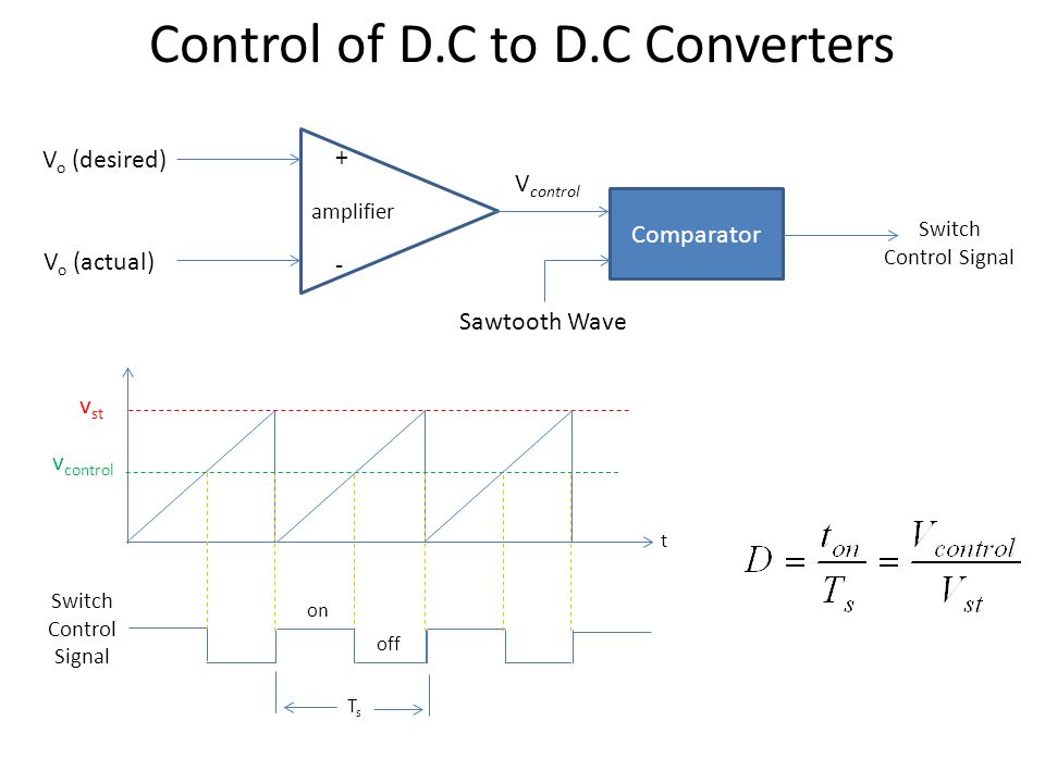

    O circuito tradicional pega as 2 tensões e compara antes de jogar no comparador que vai ter a dente-de-serra na estória

    Só que o rendimento disso não é lindo, é aqueles conversores com 85% de rendimento, é coisa de 15 ou 20 anos atrás (Acho que os LM25xx são dessa era, primeira vez que ví eles foi por 2000).

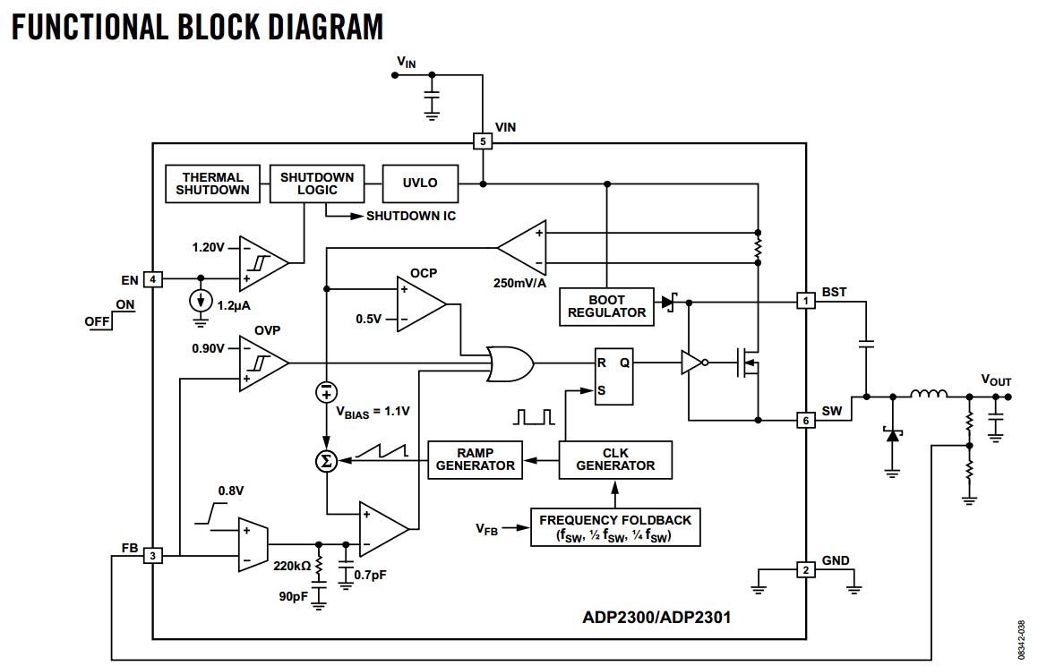

    Os circuitos mais novos tem um circuitinho de feedback bem mais rápido, ele lança um pulso bem mais poderoso pra reduzir ou aumentar tensão em caráter emergencial, é bem mais eficiente onde tem variação de consumo (Quase tudo com processamento hoje), algo assim, notar o pino de FB de feedback:
