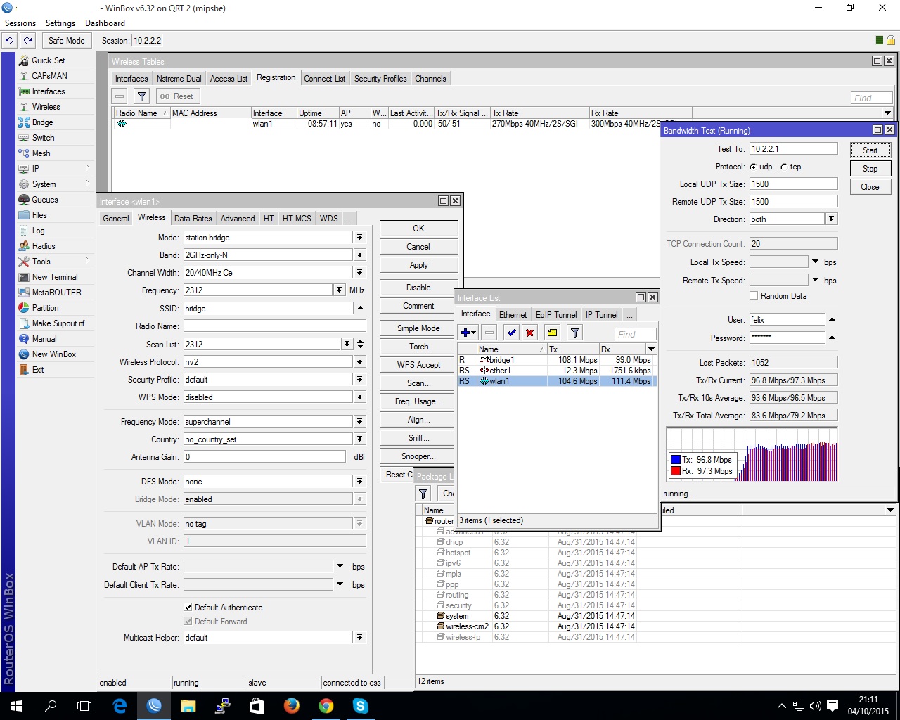

    Vou te dar uma dica, usa em super channel e coloque no menor canal possível, tbm use o pacote wireless-cm2 e protocolo nv2 e veja no que vai dar
    amigo o protocolo esta any.Any e nstreme foi o melhor q consegui o sinal ficou mais estavel.Pacote wireless-cm2? Nao conheço
Nome:	         qrt2.jpg
Visualizações:	840
Tamanho: 	342,9 KB
    Citação Postado originalmente por acmneto Ver Post
    isso ai eh um ptp meu, claro q nao eh 40km igual o seu, mas com essas configuracoes ai obtive melhor resultado, se vc olha na foto, fiz um teste de trafego e esta dando 100/100 + ou - de up e down e hoje esta chovendo, entao o enlace nao esta fechado a 300/300 esta 270/300 como consta na foto
    ahhh so lembrando q esse radio sao qrt2 isso eh 2.4 em super channel e em canal baixo ao qual ninguem esta usando, assim fujo de interferencia, eh dia bom com tempo limpo ele chega a transferir ate 250mb, e por ele passam 3 link de 60mb

    @masterbeto vc esta trafegando isso tudo com frequencia 2.4?
    Padrão Re: Pagando meus pecados PTP 40KM Algcom 32 db + Rb 922 AC
    Sim, o nome do rádio é qrt2 da routerboard
    Citação Postado originalmente por masterbeto Ver Post
Nome:	         qrt2.jpg
Visualizações:	840
Tamanho: 	342,9 KB
    qual a distancia amigo?
    como é a visada?
    Uns 2km sem visada, um esta num prédio de uns 20 mts e outro num sobrado de uns 12 mts
