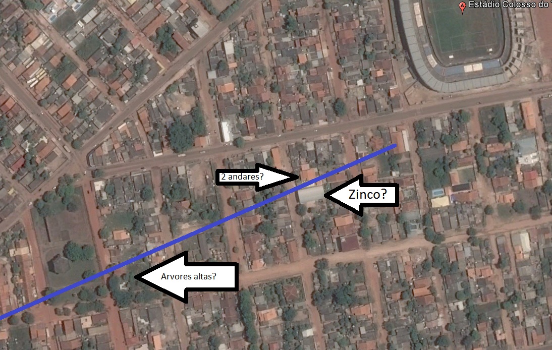

    Estava dando uma olhada pelo Google Earth tem muita árvore, o ponto onde a altitude é de 73m tem arvores grandes, será que não chegam nuns 20m? Vejo tanta arvore velha por aqui passar dos 15m, e olha que aqui é cerrado, a amazonia começa uns 100Km pro norte onde as arvores aumentam uns 5m.
    Os telhados também tem potêncial pra incomodar um pouco, um galpão com telhado de zinco/aluminio/zincaloy incomoda por 20 telhados. Mas tem mesmo essa subida de 10m no começo do trajeto? Isso pode ser um dos erros de altitude que comentei (Erro de 5m, com arvore de 15m, e tá morta a zona de fresnel), acho que tem esses erros nas "emendas" dos mapas do Google (E todo mundo usa esses mapas do google hoje, a uns 5 anos pra usar no Radio Mobile achava meia duzia de mapas, diferença de 4 ou 5m entre eles, hoje só acho os do Google)
    Ou a torre mesmo, não tem estaio quase na frente da antena? Digamos 1m pro lado.
    Antena atrás de estaio pra PTP curto tipo 1 ou 2Km já dá uma matada no throughput. Na foto não parece ter nada mas também não dá pra ver bem qual a antena e a distancia dela pras antenas vizinhas (Ou o tipo de suporte, vai que tem algo muito diferente criando reflexo, a torre em sí já dá reflexo na traseira).

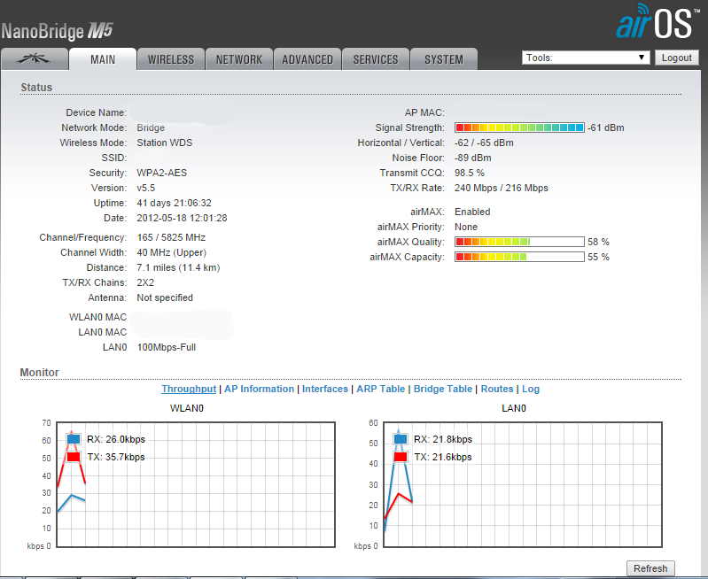

    A parte que acho muito estranho é ter -55 numa polarização e -64 na outra, é como se o chain0 fosse a horizontal (E realmente na maioria das vezes é), e o chain1 fosse a vertical, e a vertical tivesse zona de fresnel perturbada por arvores ou coisa do tipo.
    Se tiver como girar uma dela em 90° dá pra tirar a prova, se nessa o sinal mudar de chain0/chain1 -55/-66 pra pra (depois de girado) chain0/chain1 -66/-55 então não é defeito da antena.
    (E defeito na antena, no dipolo, seria coisa tipo 2 ou 3dBm, o dipolo mesmo tem ganho de só 3dBi. Amplificador queimado realmente dá 15 a 20dBm a menos de sinal, mas... se tivesse queimado mesmo não ia ter sinal em 3,5Km)
    Ó porque eu digo que o chain1 é a vertical, na nanobridge era:

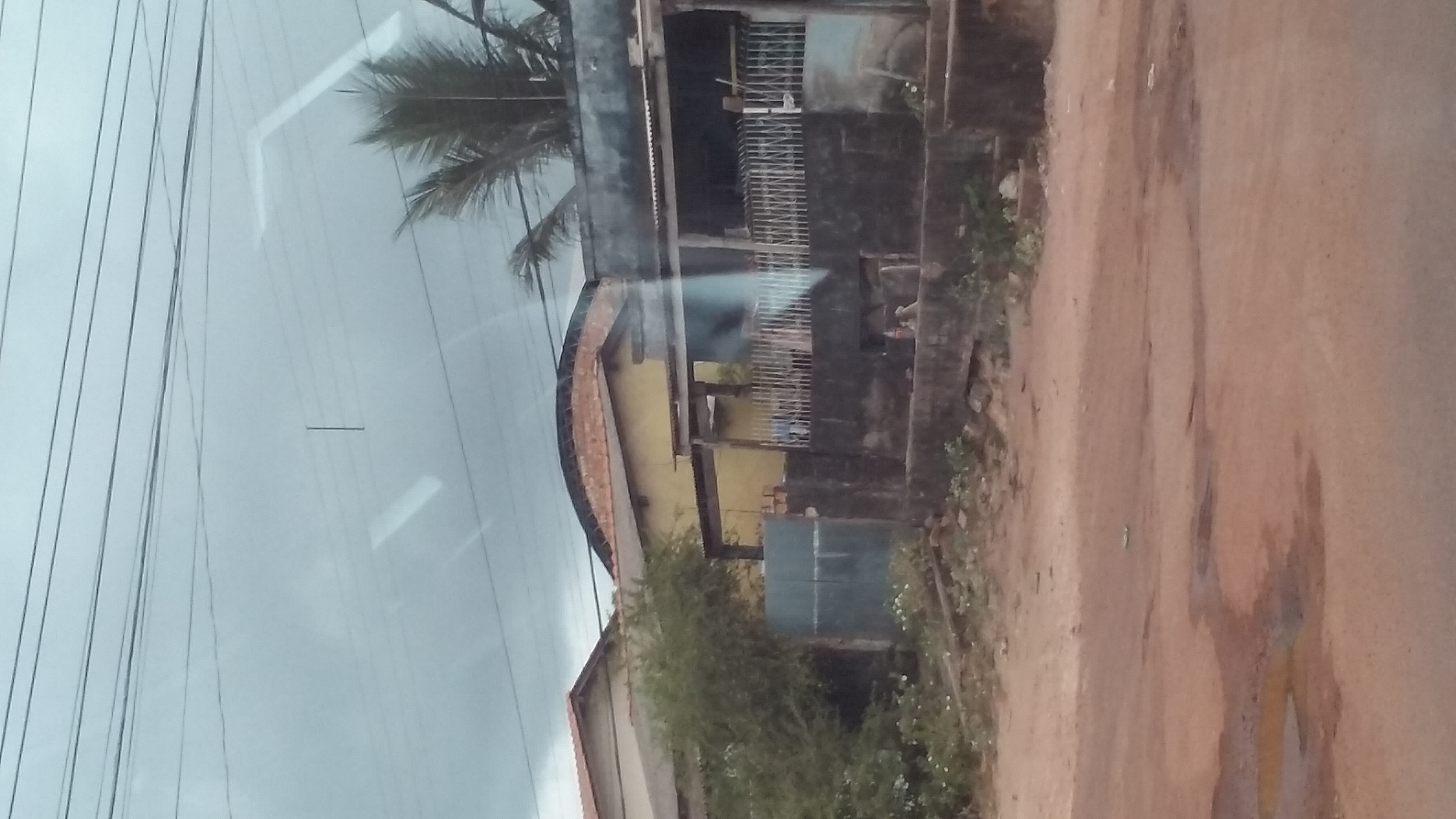

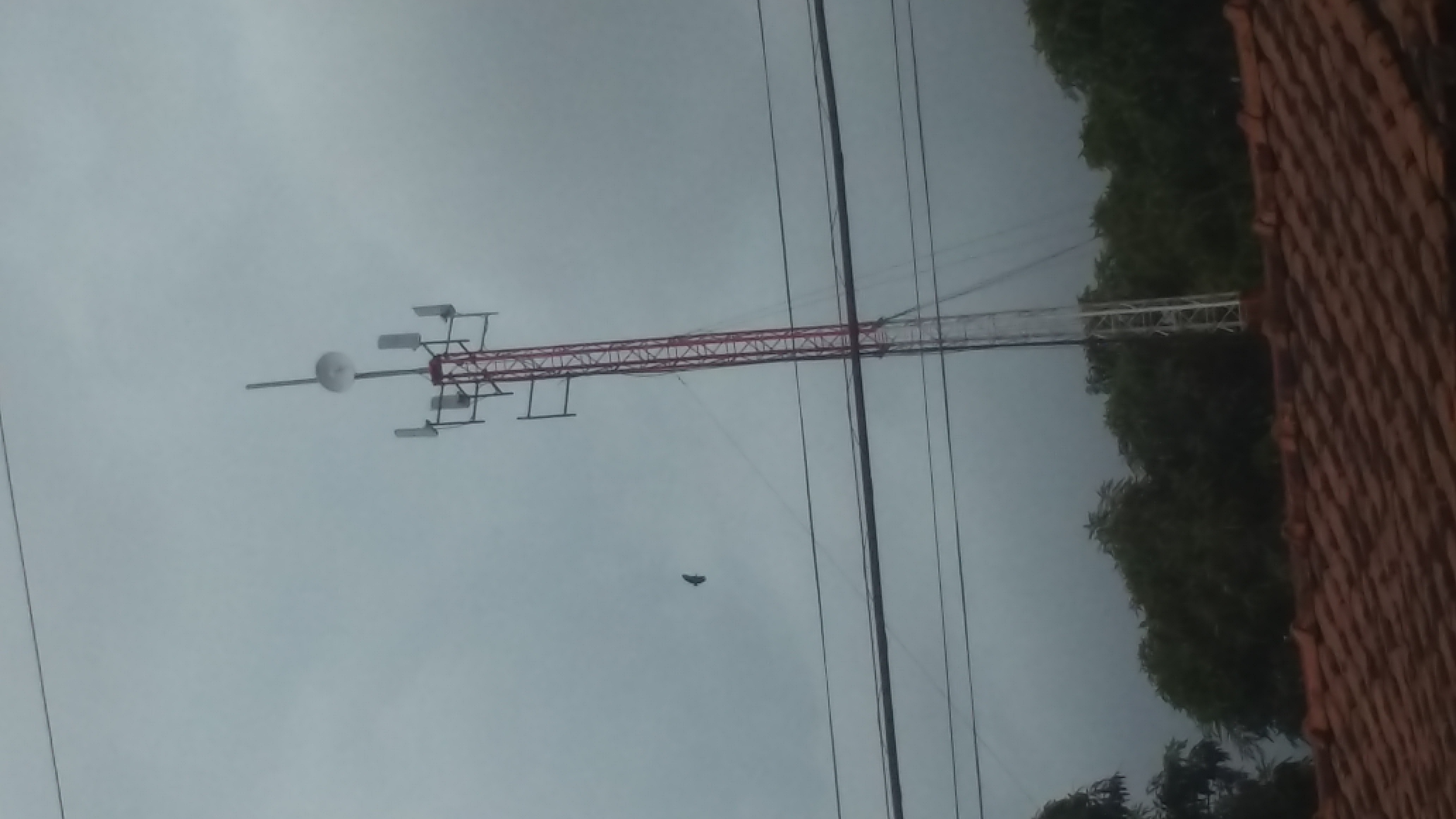

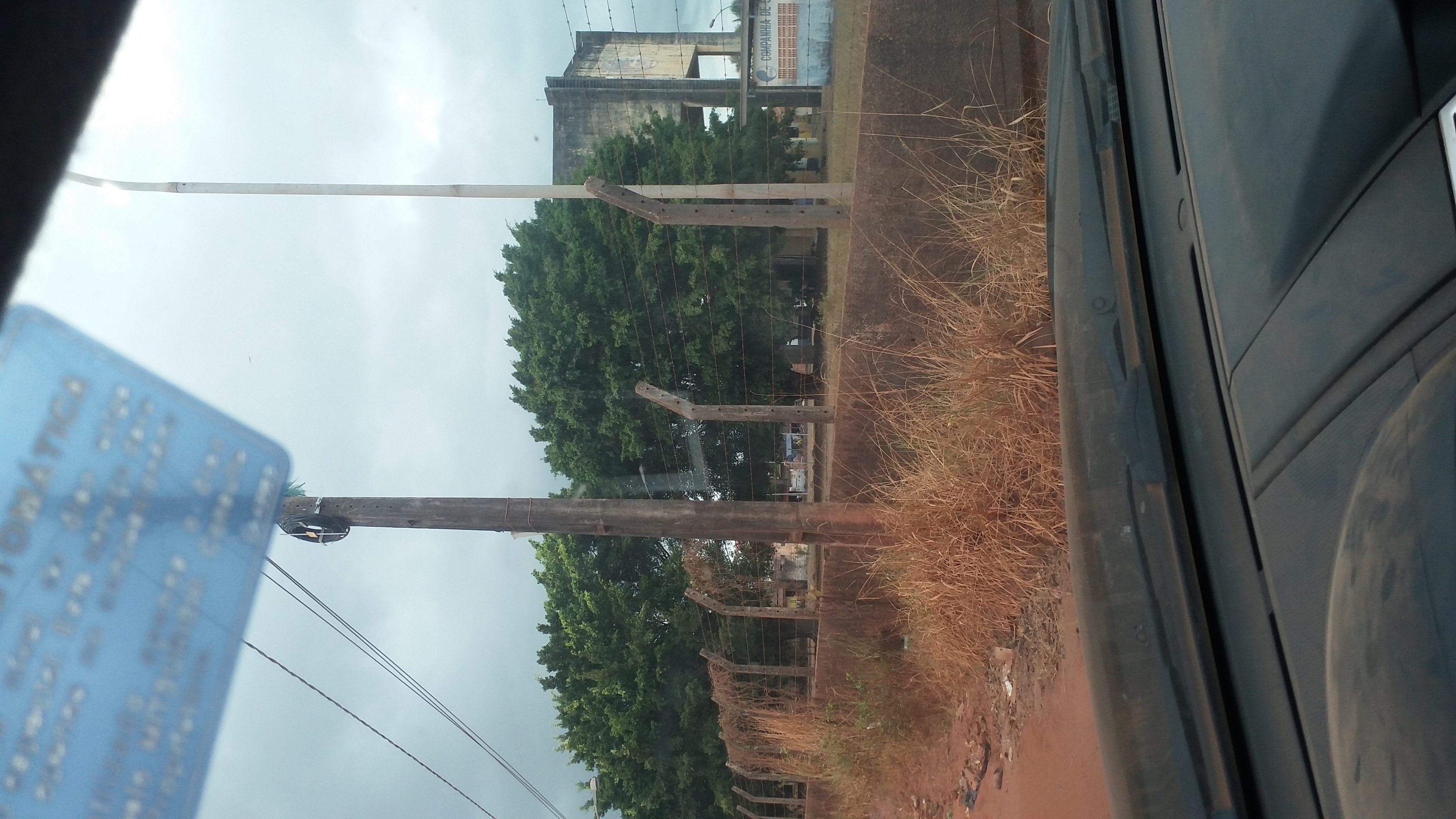

    Padrão Re: Ponto a ponto internet de 50mb Antenas a 12Km de distancia
    Esse prédio é dois andares mais é baixo em relação a altura da antena na torre o telhado de zinco também é bem baixo. Agora aquelas árvores e uma caixa dagua que são um pouco altas. Veja as fotos.

    A antena que está fazendo o ptp é essa com radome. Do outro lado na torre menor de 18 metros eu enxergo a caixa dagua e mais acima a torre com a antena com binóculos.
    Um radome perfeito em bem instalado não poderia criar problema, mas se juntou agua dentro (Se tiver espuma acho que ela retem mais água), se alguém esqueceu alguma coisa lá dentro, ou se ele está torto ou algo assim, pode ter sinal menor numa polarização, em caso de água ou chave dentro seria a vertical.
    Mas pela foto você fez tudo perfeito, no cálculo tem zona de fresnel bem limpa, está distanciado da torre, tem radome, tem antena sobrando (Nem precisaria 25dBi).

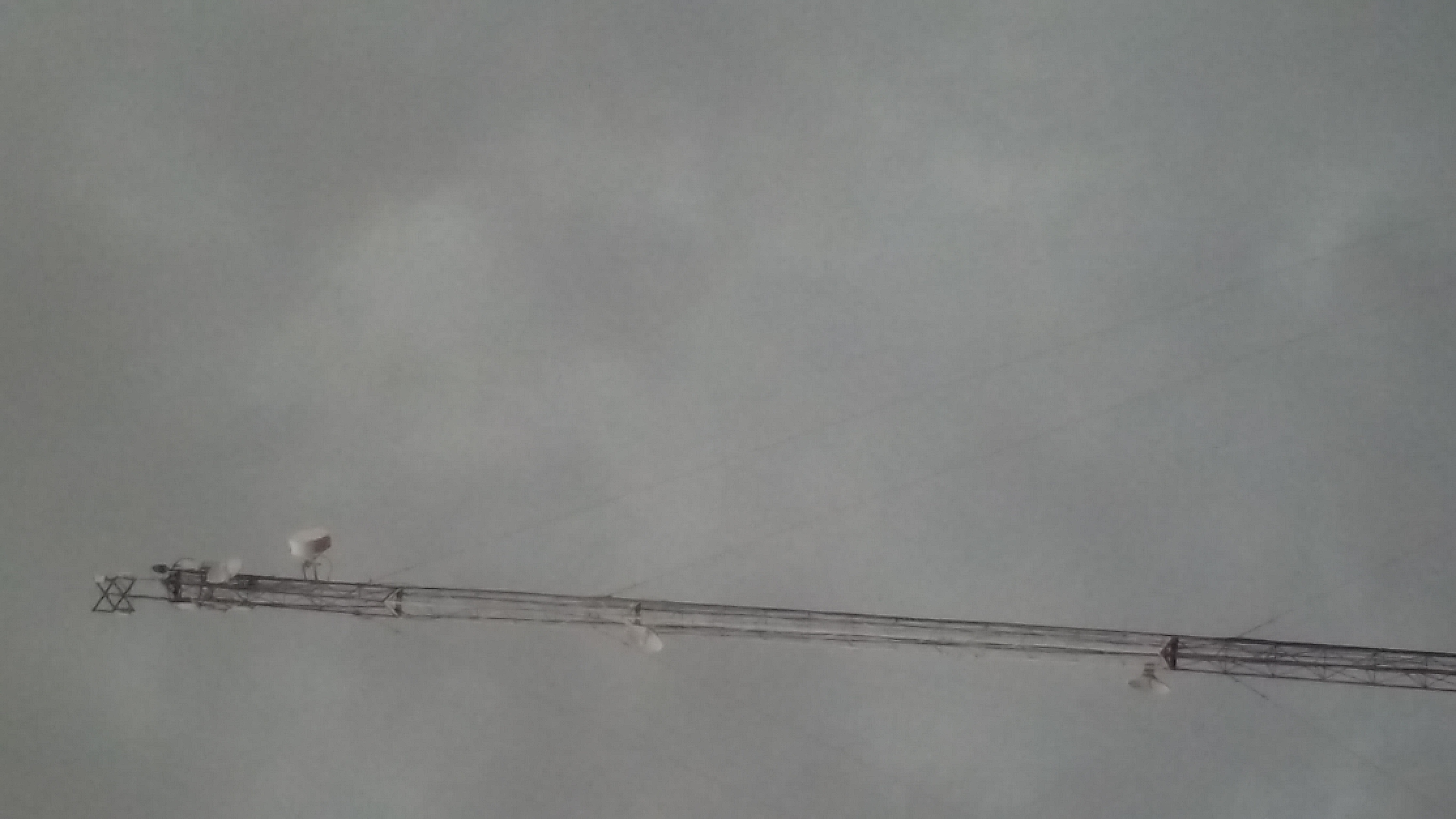

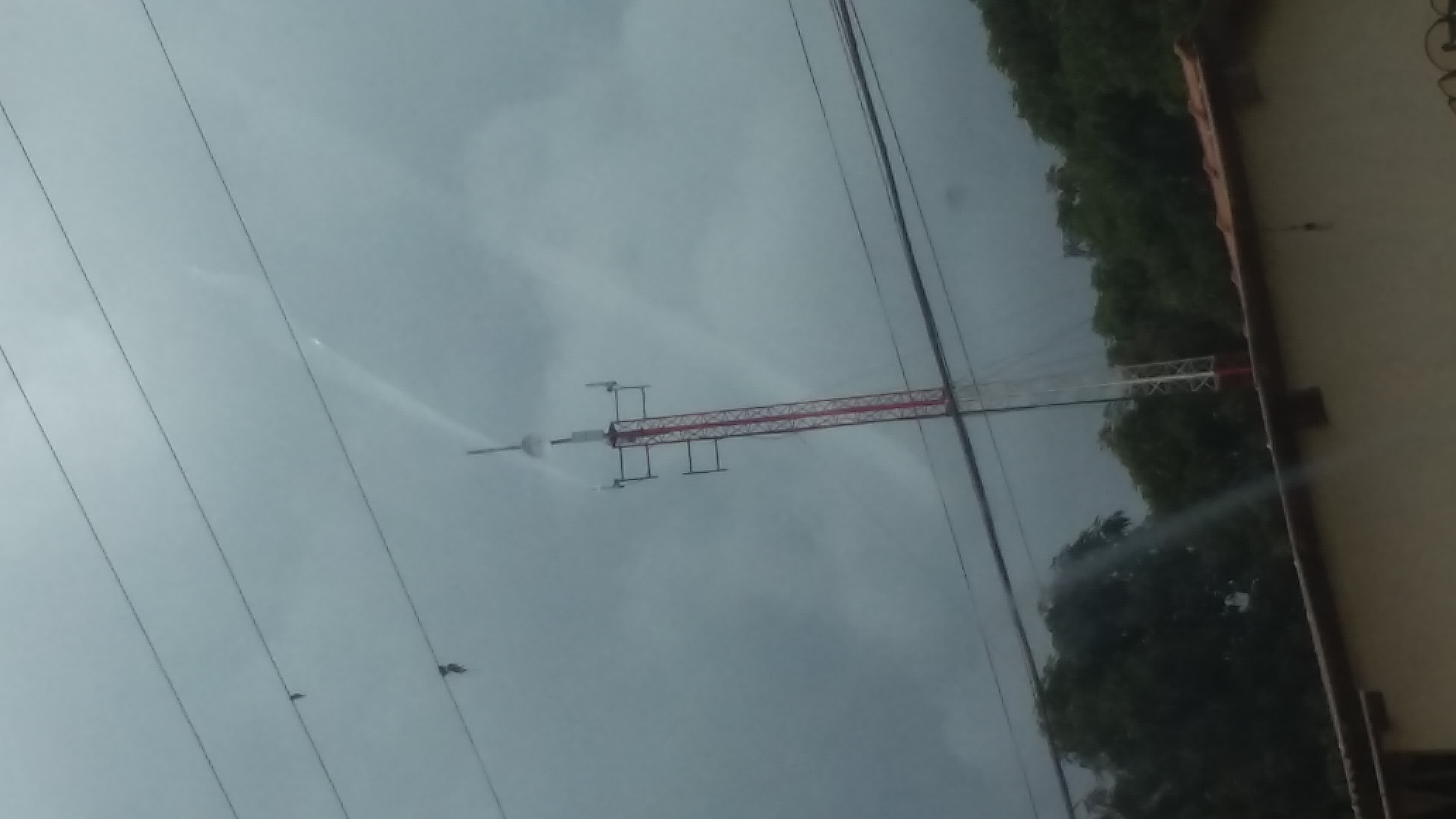

    Torre menor
Nome:	         uploadfromtaptalk1444409677029.jpg
Visualizações:	243
Tamanho: 	1,35 MB
ID:      	61279Clique na imagem para uma versão maior
Nome:	         uploadfromtaptalk1444409697113.jpg
Visualizações:	238
Tamanho: 	1,25 MB
    Essa torre menor tem 8 estaios, mais o mesmo esta próximo da torre devido o terreno. Ela tem 12 metros de ferro em cima de uma laje de concreto que tem 5m.
    Poderia ser a vibração?
