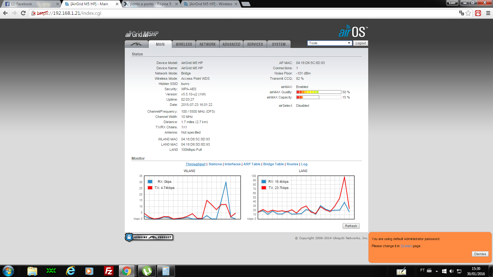

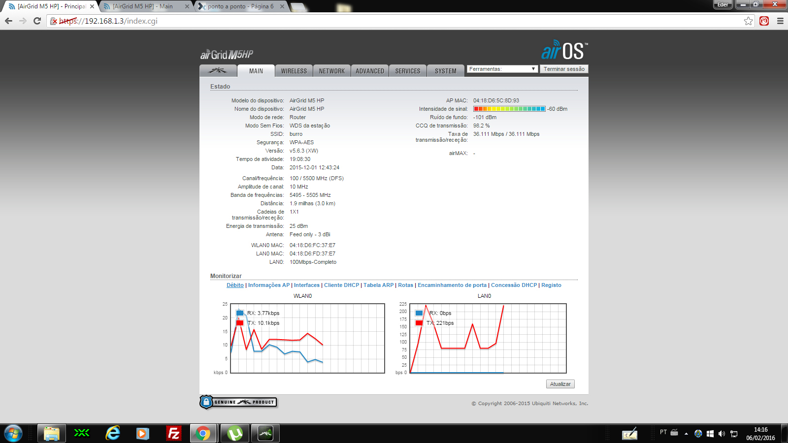

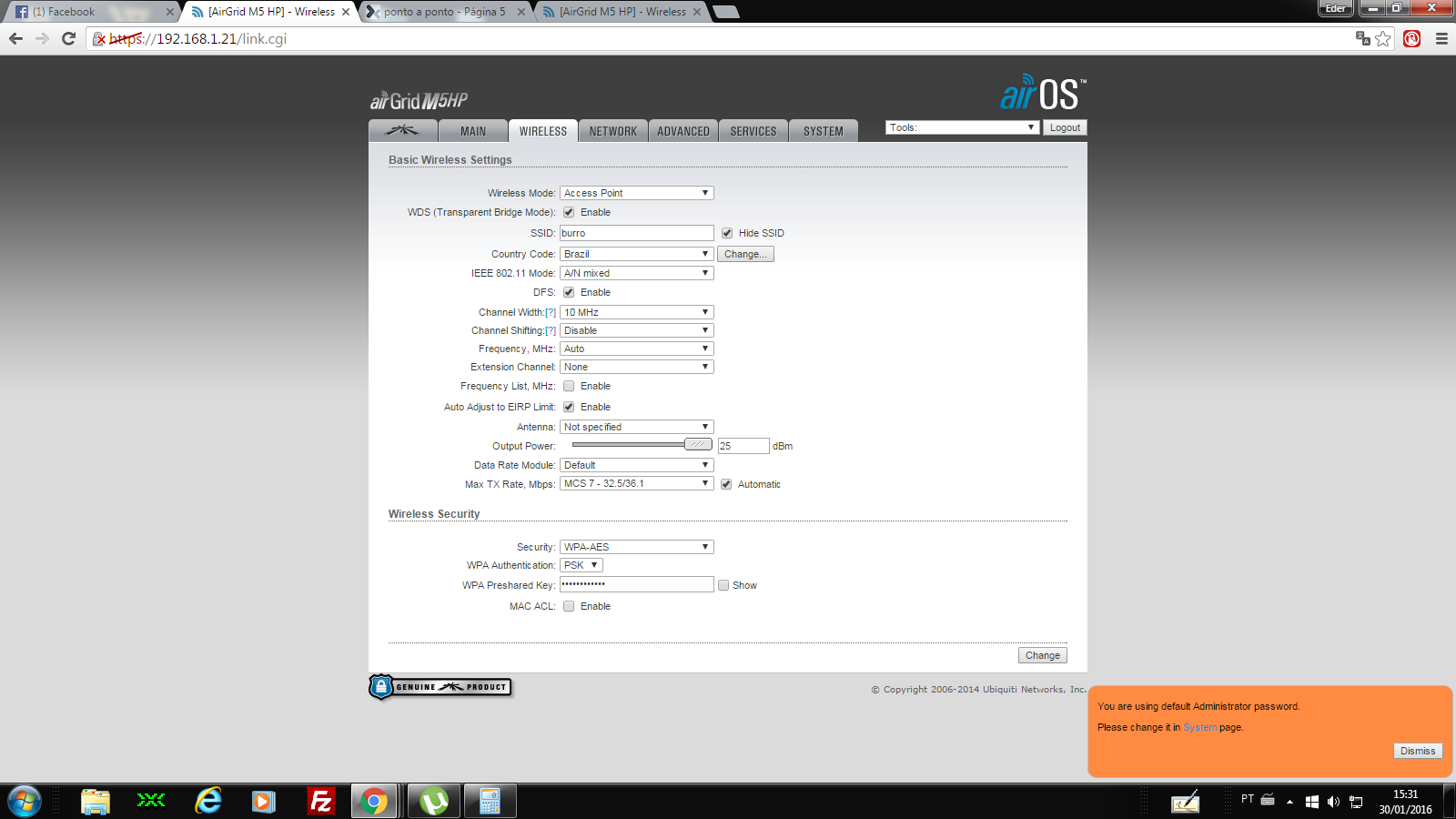

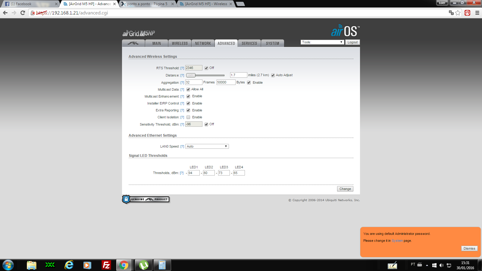

    pessoal essa ea antena 1 ap
Nome:	         1.png
Visualizações:	173
Tamanho: 	157,2 KB
ID:      	62533Clique na imagem para uma versão maior

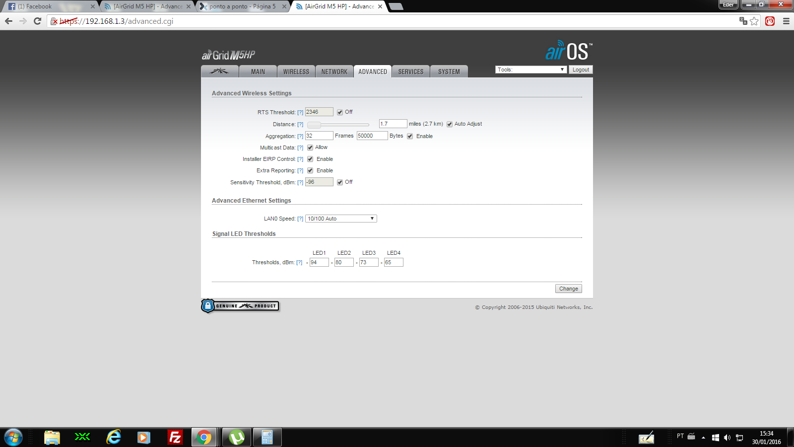

Nome:	         2.png
Visualizações:	274
Tamanho: 	128,5 KB
ID:      	62534Clique na imagem para uma versão maior

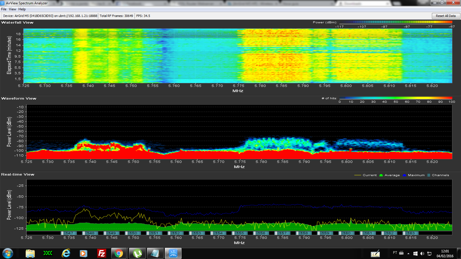

Nome:	         3.png
Visualizações:	163
Tamanho: 	122,5 KB

    Amigo... Não tem como dizer pra você faça isso ou faça aquilo... Ajuste de antenas é estudo de caso concreto! Tem que estar ali... De frente para o PC conectado!
    O que a gente pode fazer é o que já foi dito! 1° Teste com o Airmax desligado ( e a primeira guia de todas com o simbolo UBNT). 2° Tem que analisar a freqüência.. Você esta deixando no automático e não pode! Não tem como eu dizer pra você colocar no canal X ou Y... Quem tem que executar um AIRVIEW é você que está conectado as antenas e ver qual freqüência está livre. 3° Pelas fotos, teu sinal tá indo de mal a pior, o que indica ser problema de montagem das antenas. Vou repetir o que todo mundo já disse.. Tua visada deve estar ruim....
    Sugiro o seguinte: Faça um Airview (na barra de rolagem superior a direita) tira um print e posta aqui. Tire uma foto por trás das antenas na direção da outra antena e poste aqui... Esse é o começo. Com essas duas informações dá pra tentar começar a resolver teu problema

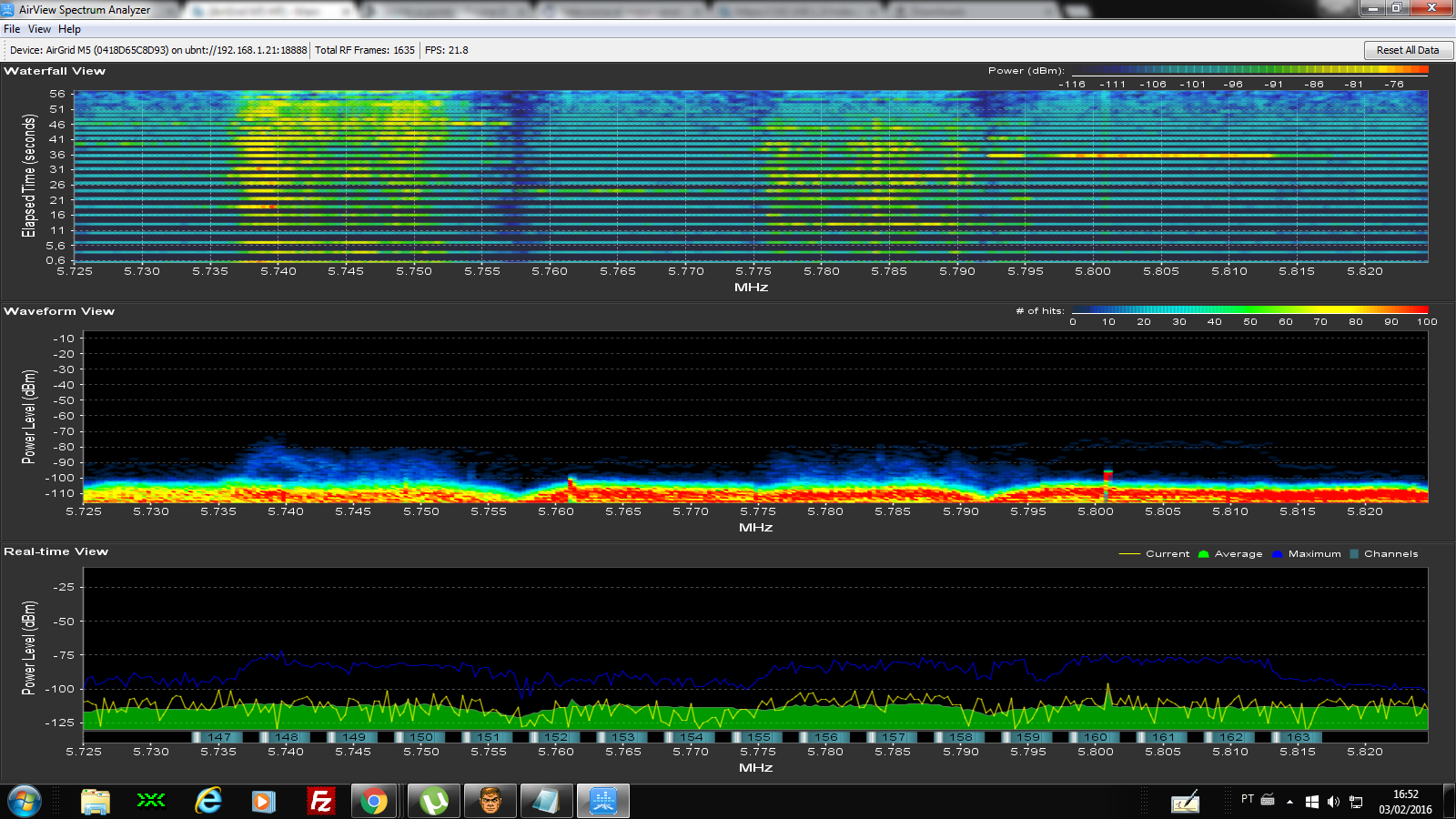

    Citação Postado originalmente por ederjulio Ver Post
Nome:	         yyyy.png
Visualizações:	148
Tamanho: 	629,3 KB
    Na verdade tua antena tava no automático usando o canal 100... Então não dá pra dizer como tá o uso desse canal porque não saiu no Airview...
    Tem um tanto de ruído aí amigo!!! Os melhores canais pra você setar seriam aí o 152 - 5.760Mhz 153 - 5.765Mhz 154 -5.770Mhz e acima do canal 160.

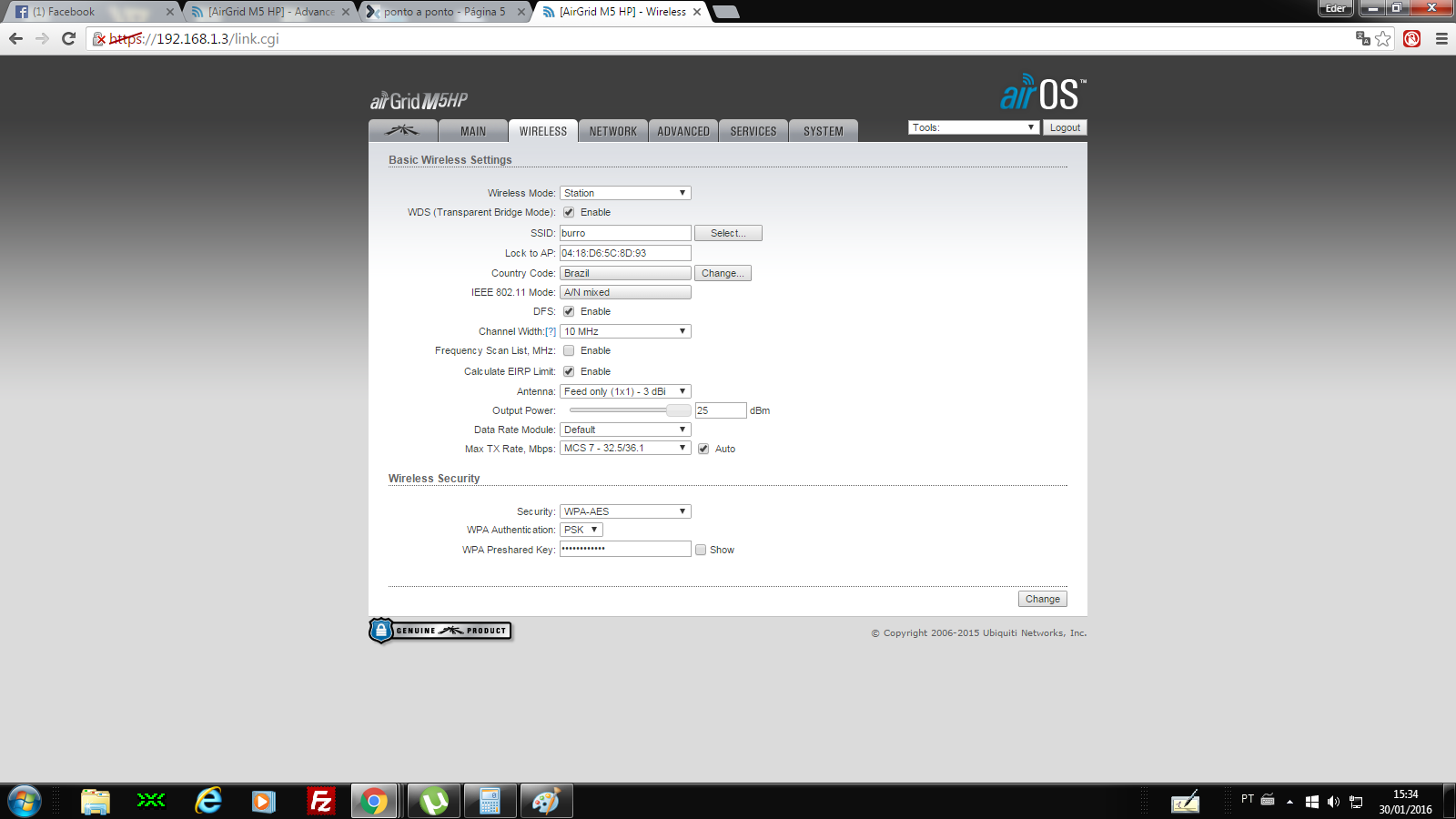

    Padrão Re: ponto a ponto
Nome:	         iiiii.png
Visualizações:	122
Tamanho: 	890,0 KB
    coloquei na 5.760Mhz
    sabado vou tenta levanta ela mais um pouco e tenta alinha de novo nessa 5760 meu sinal subiu mais um pouco
    -81

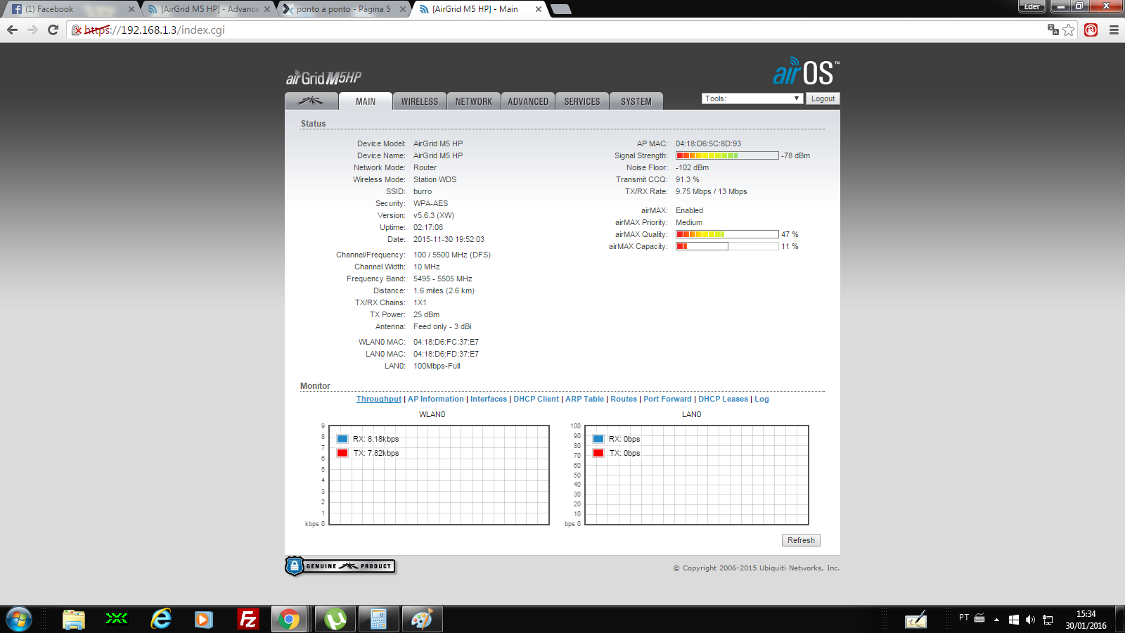

    pessoal muito obrigado a todos deu certo aqui sinal -61
Nome:	         rrrrr.png
Visualizações:	150
Tamanho: 	153,5 KB
    Curioso o SSID.
    Mas parabéns por usar canal de só 10MHz. Se não precisa passar muita banda, não vejo porque poluir 20 ou 40MHz já que 10MHz passa a banda que você precisa.
