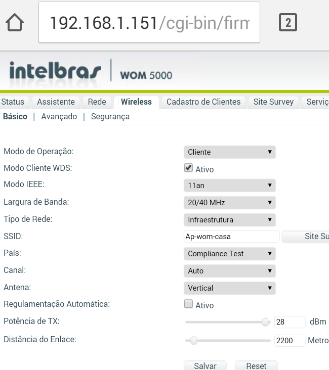

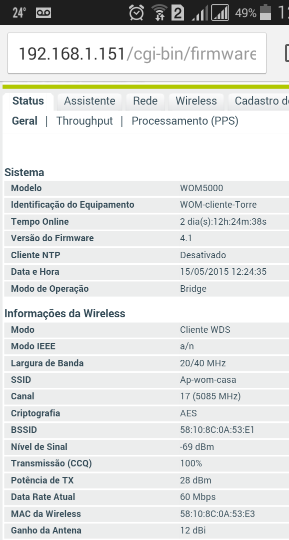

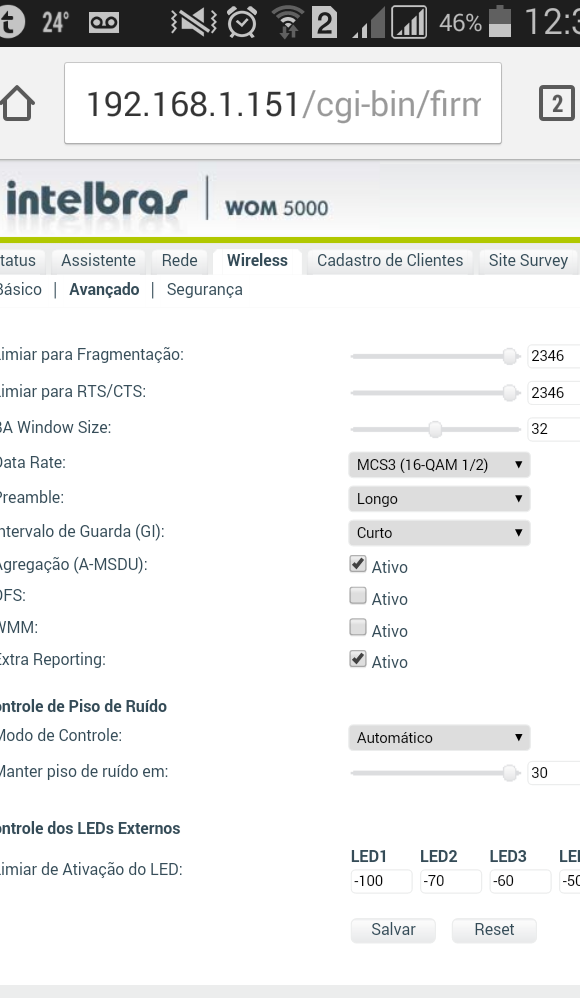

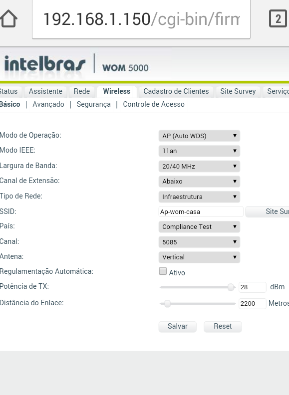

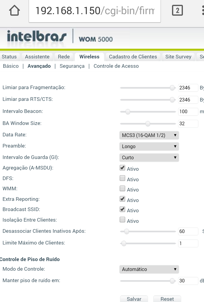

    Mano, sou novo em wireless, li algumas coisas aqui e pedi ajuda no suporte da Intelbras. As configurações são essas:
Nome:	         uploadfromtaptalk1452047770736.png
Visualizações:	333
Tamanho: 	139,4 KB
ID:      	62233Clique na imagem para uma versão maior
Nome:	         uploadfromtaptalk1452047781034.png
Visualizações:	261
Tamanho: 	111,1 KB
ID:      	62234Clique na imagem para uma versão maior
Nome:	         uploadfromtaptalk1452047788892.png
Visualizações:	254
Tamanho: 	158,6 KB
ID:      	62235Clique na imagem para uma versão maior
Nome:	         uploadfromtaptalk1452047798422.png
Visualizações:	294
Tamanho: 	100,1 KB
ID:      	62236Clique na imagem para uma versão maior
Nome:	         uploadfromtaptalk1452047808488.png
Visualizações:	238
Tamanho: 	195,9 KB
ID:      	62237Clique na imagem para uma versão maior
Nome:	         uploadfromtaptalk1452047823036.png
Visualizações:	242
Tamanho: 	161,4 KB

    Na visada desse PTP tá pegando meio que na lateral de uma árvore, mas tá passando bem... Eu li aqui um post com um debate bastante técnico ( https://under-linux.org/showthread.php?t=182472&page=6 )

    Citação Postado originalmente por euanent Ver Post
    Quando se seta o mcs no no cliente vc limita apenas o upload... sim vc pode ter ms3 e pasar 50 megas no sentido ap cliente...
    Gostaria de lembrar q estamos aqui para nos ajudar e não criticar os colegas .
    Olá Boa Tarde, estava observando essa questão do MCS 3 e passando 50 MBPS, porém está setado no AP o MCS 3 rsrs!
    Att, Aleff Meykson
    Padrão Re: WOM tem meu respeito
    Citação Postado originalmente por meyknho Ver Post
    Att, Aleff Meykson
    Fiz de acordo com orientação do suporte Intelbras.[emoji4]
    Citação Postado originalmente por djpicapau Ver Post
    vc ta usando 40mhz mcs 3 da 60mg de data rate, sinceramente nao sei quanto daria isso de banda real..

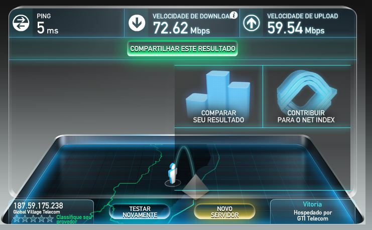

    Hj fiz um ponto a ponto bem curto com 2 wom 5000 mimo, distancia de aprox 170 metros com a visada de 90% limpa, alguns poucos galhos de arvores no caminho.
    Depois de muito pesquisar e ler nesse forum, configurei os equipamentos em bancada, com potencia de 10dbm, enlance em 500 metros, data rate auto e alguns outros ajustes, canal 5400, largura de banda em 20mhz e alguns outros ajustes, pois fui mudando aos poucos até conseguir estabilidade e banda alta.
    Depois de tudo instalado, consegui ccq de 100%, e velocidade de banda de 55Mbps de down e 35Mbps de Up. Link é da GVt de 100Mb, acho que ficou muito bom, fiquei muito surpreso pois estava com receio por conta da visada, trabalho com informatica, mas não atuo muito com instalação de antenas outdoor. Esse ptp foi feito da minha loja pra minha casa, amanha posto os screens
    Pelo btest em UDP tá passando 50mb. Gostaria de entender esses cálculos de rate. Indica o indica algum link para eu estudar?

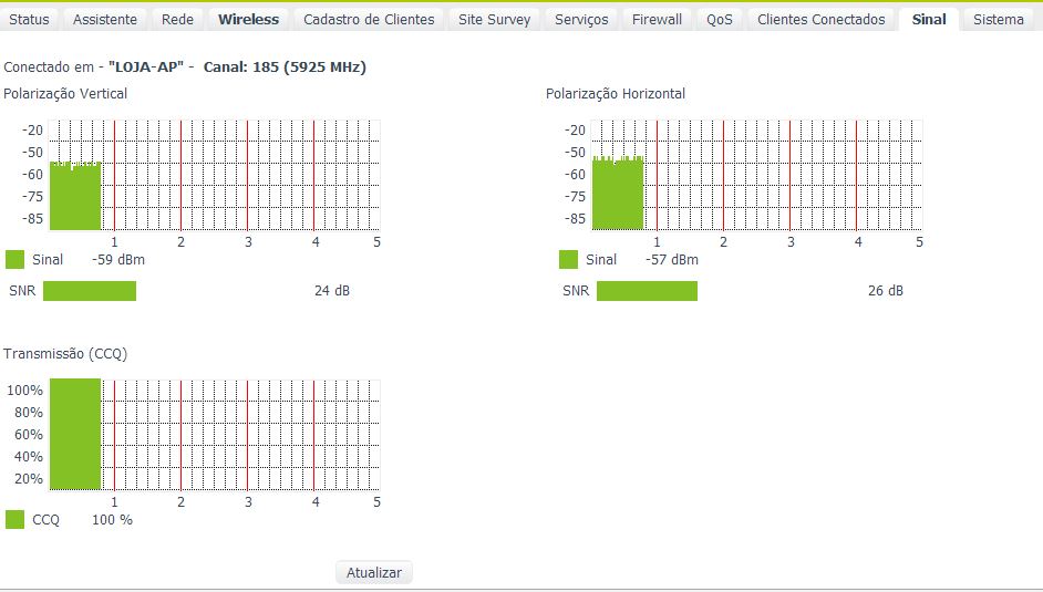

    Aumentei a potencia para 15dbm no ap e no cliente, agora até o snr ficou melhor, antes variava entre 19 e 23dB, agora fica entre 22 e 24db e a banda subiu um pouco pra 70Mb, pra mim está ótimo, nem vou mexer mais pois acho que está no limite do radio.
Nome:	         wom 2.JPG
Visualizações:	453
Tamanho: 	73,3 KB
ID:      	62297Clique na imagem para uma versão maior
Nome:	         wom.JPG
Visualizações:	745
Tamanho: 	78,1 KB
ID:      	62299Clique na imagem para uma versão maior
Nome:	         teste.JPG
Visualizações:	507
Tamanho: 	63,9 KB
