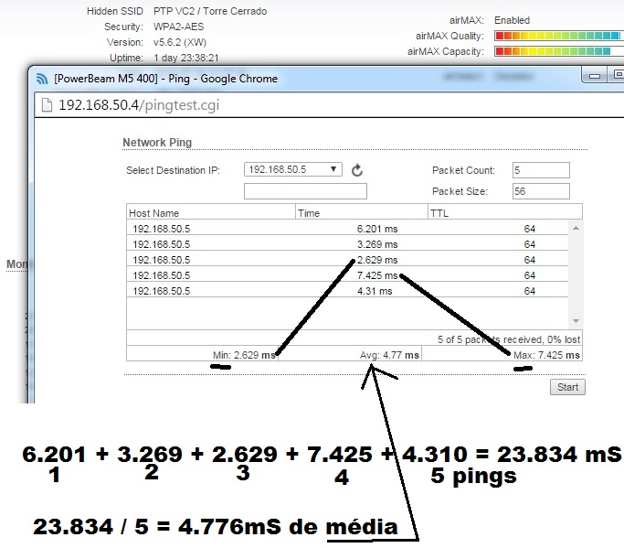

    Tá, mas qual é o problema na imagem?
    Você falou em ping de 2200ms, mas... na imagem tem média de ping de 2.500ms.
    Tem um ponto ali no meio. Assim como maiúscula e minúscula muda tudo, o ponto também.
    No brasil dizemos 2,5, nos EUA (Terra da UBNT, terra com gente atrasada que usa medidas imperiais, levando em consideração o tamanho do pé ou do polegar do rei) se escreve o mesmo numero não como 2,5 mas como 2.5
    Ao invés de 2,555ms eles grafam 2.555ms.
    O problema na verdade é escola brasileira ensinar a colocar ponto, o ponto só serve pra leitura rápida de número grande, mas pra 4 ou 5 números não adianta nada, é uma burrice gigante escrever o ano atual como 2.013.
    Em notação técnica você não vai ver o ponto, digamos que o Windows exibe nas propriedades da conexão que enviou 4.567.128 pacotes, mas... o Windows não usa notação técnica, o Windows é um troço feito por gente tão idiota que usa K de temperatura em grau Kelvin pra designar 1024 bits ou bytes, mas... segundo as regras do IEC americano isso se faz com Ki de Kibi, e segundo as regras do SI (Sistema internacional) é k (Minúsculo), ou seja, o Windows, e a maioria dos Linux (Incluindo Android), até MacOS (Esse é feito pra dona-de-casa, não podia ser diferente), não usam notação técnica de gente, usam uma notação biruta e ridícula que não segue regra internacional nenhuma.
    (Não seguem nem as regras do IEC, nem do SI, isso é um mal de programador, alguns são meio burrinhos pra rever as notações que usam, se foram alfabetizados com padrões birutas, vão ficar como velhos gagá repetindo isso a vida toda, por mais que o IEC e o SI tenham padrão decente e lógico já estabelecido)

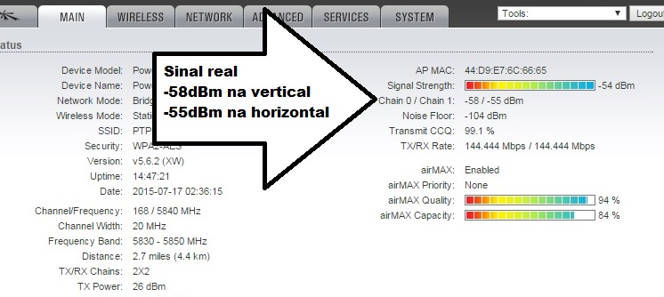

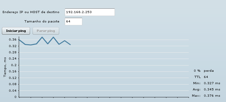

    Enfim, seu ping está na média em pouco mais de 2ms porque o sinal -58dBm é ainda baixo pra MCS15 (144Mbps). Esse datarate exibe pelo menos uns -54dBm.
Nome:	         sinal.jpg
Visualizações:	265
Tamanho: 	77,3 KB
    Seu sinal é bom, por isso o ping é bom.
    Sinal ótimo seria ter os 2 chains com sinal maior que -54dBm (Maior é -53, -52, -51, etc). Aí sim teria ping ótimo tipo 0,5 a 1,5ms (Que certamente será exibido como 0.512ms).
    Um jeito de melhorar esse ping, colocando no mínimo, é usar um data rate de acordo com o sinal, -58dBm só serve pra MCS13 a meu ver.
    (Fica muito "na mosca" pra MCS14, quando chove o sinal cai 1 ou 2dBm, se não precisa tanto throughput tipo mais que 50Mbps pode usar MCS13 pra ter ping estável, sem variar quando chove)

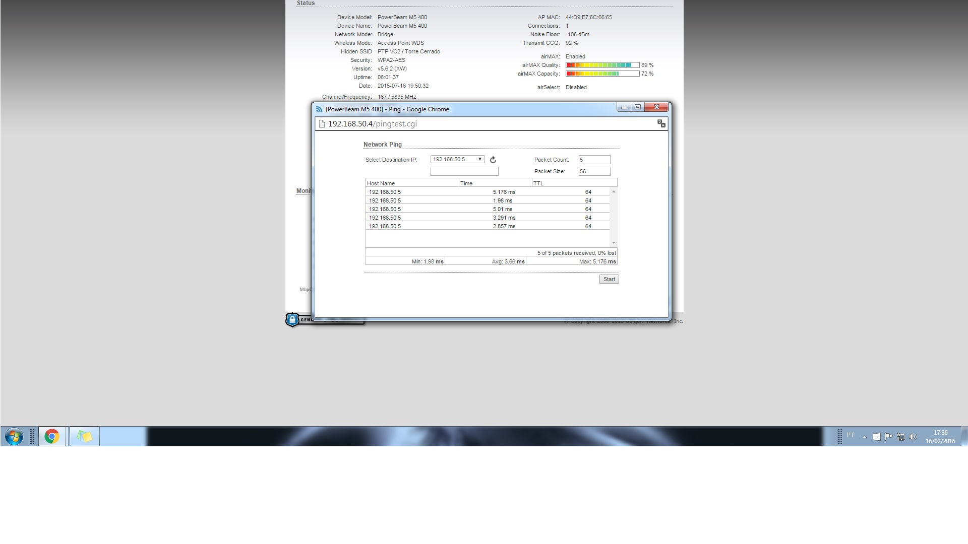

    Amigo não sei mas olha o novo print que tirei..se meu ping estivesse em media 2 ms por que que no final desse ping ele aparece 4.31 ms e não 4.310 ms como você esta falando?
    outra coisa é que o meu outro ptp estava dando 1.2 ms a 3.6 ms mas agora esta dando 1.600ms a 4.500 ms.Clique na imagem para uma versão maior

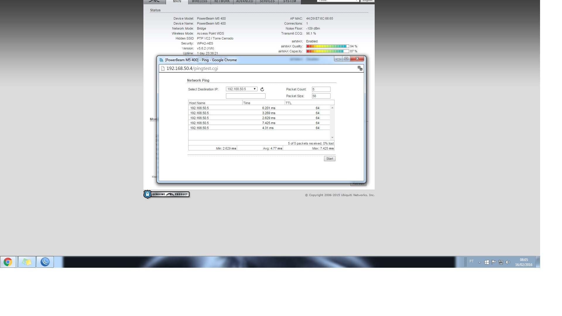

    outro print Clique na imagem para uma versão maior
Nome:	         outro.jpg
Visualizações:	251
Tamanho: 	184,7 KB
ID:      	62828se alguem puder me ajudar por favor...ja nao sei o que fazer.

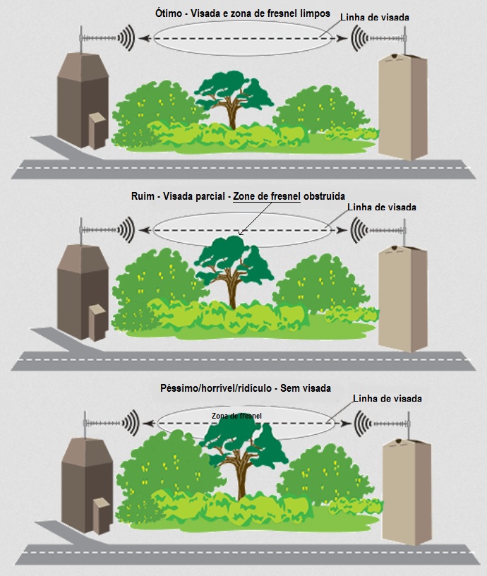

    Se a média de ping era 1,2 a 3,6, e subiu pra 1,6 a 4,5ms, algo FÍSICO deve ter começado a atrapalhar, seja poluição no canal, seja algo que cresceu ou foi construído na zona de fresnel.
    Um obstrução em 10% da zona de Fresnel não derruba muito o sinal, talvez mal e mal 1dBm a menos, mas tem potencial pra derrubar o throughput ou aumentar o ping.
    Então a não ser que seja 2 antenas sobre um deserto onde nada cresce, esquece o detalhe. No mundo real todo quintal tem planta, tem árvore que cresce 2m por ano, e um ano você nem vê e no outro já está ocupando 20% da zona de Fresnel. Fora que as pessoas colocam antenas parabólica no telhado, ou fazer um puxadinho, ou erguem o telhado, enfim, a área urbana está sempre mudando, sempre terá algo novo aparecendo na zona de Fresnel.

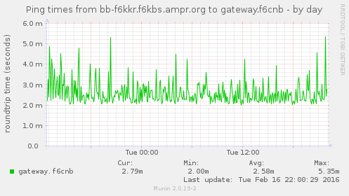

    Outro modo de representar um ping bom:
Nome:	         airos_ping1-day.png
Visualizações:	278
Tamanho: 	37,5 KB
    Boa parte do tempo o ping está pouco acima de 2ms (Provavelmente uns 2,2ms, talvez no detalhamento o AirOS exibiria 2.265 ms mas DÁ NA MESMA), mas nuns instantes tem picos de pouco mais de 5 ms.
    Isso foi uma medida no DIA.

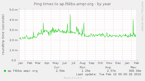

    Se pegar a média de ping no ANO, fica mais interessante:
Nome:	         airos_pinglo_ping-year.png
Visualizações:	303
Tamanho: 	24,9 KB
    Conforme a época do ano tem chuva, neve, calor, árvores com ou sem folhas, tudo isso influencia na qualidade do sinal, o reflexo disso é essa pequena variação na média do ping. Não tem nada de grave nisso.

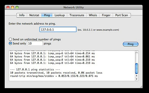

    MacOS (E o dono da Ubiquiti trabalhava na Apple) também exibe 3 casas depois do ponto:
Nome:	         500px-RecievingReplies-Step-3.jpg
Visualizações:	318
Tamanho: 	32,2 KB

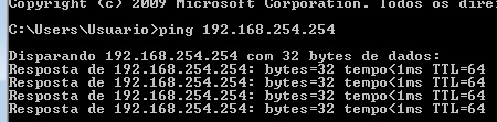

    Mas todos esses casos aí apareceriam no Windows como ping <1ms, apareceria assim:
Nome:	         ping.jpg
Visualizações:	279
Tamanho: 	28,7 KB
    E tá errado? <1ms é MENOS de 1ms. E 0.215 é menos que 1, então tá certo.
