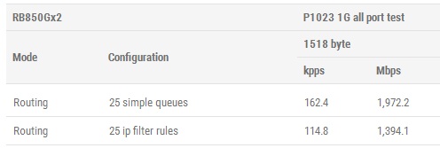

    O TP Link promete
    Desempenho
    Sessão Simultânea 120000
    Throughput NAT 350Mbps
    A RB850GX2 promete

    Mas acreditar em promessa não dá, isso é valor que se consegue em situação muuuuuto específica, com pacotes todos iguais, com digamos 25 maquinas trafegando pacotes iguais, é situação só de teste.
    No mundo real tem delays diferentes, um site leva 20ms pra responder, o outro 200ms, uma conexão tem pacotes de 100B, outra tem de 1500B, uma hora tem 1500 sessões abertar trafegando mini-rajadas de 50bps cada, outra hora tem meia duzia de cliente trafegando tudo o que podem, uma hora tem na tabela do firewall 200 itens com timeout de 4 segundos a 5 minutos, outra hora tem 5000 itens na tabela e metade tem timeout de 5h ou 24h...
    Se for pelas promessas de throughput a RB450G devia balancear perfeito 4 vdsl de 50Mbps cada, e se fizer download único em 3 ou 4 maquinas ela certamente dá conta de um belo trafego tipo 150Mbps, mas... no mundo real isso não existe, no mundo real tem 150 clientes com pacotes de 100 a 500 bytes, com rajadas de consumo baixo ou médio, e tá lá na ficha técnica, pacotes pequenos geram throughput pequeno. Cada pacote de ping do Windows ou do Android ocupa o processamento que um pacote de 1500 bytes de um download ocuparia, e hoje o cliente produz milhares de pacotes pequenos com timeout enorme (Acho que o WhatsApp tem timeout tipo 5 minutos, mas tem redirecionamento dinâmico no Android que pede timeout de 5h, outros de 12h, a sessão fica lá esse tempo todo a toa geralmente).
