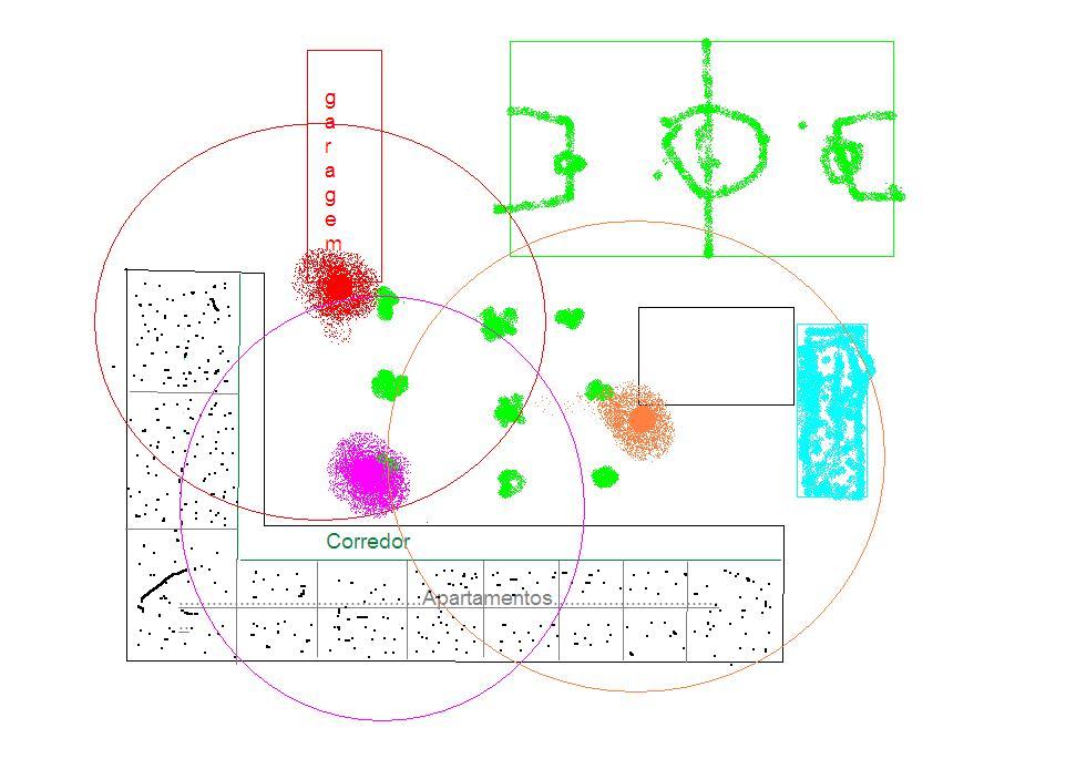

    Aproveitando o tópico e não criando outro com o mesmo assunto,
    tenho que criar também uma rede em um hotel e gostaria de saber se o unifi atenderia bem no meu caso o hotel tem 3 andares pensei em utilizar tres unifi para implantar..
    segue anexo improvisado com topologia do local.
    os pontos circulados seria o ponto de instalação dos unifis.

    Pensei também em utilizar os picostation 2.4ghz pelo custo! sera que ele atenderia bem a demanda?

    Olha da sim mas você vai ter que calcular melhor a posição das antenas para servir bem os apartamentos e a área comum também se você pretende fornecer o sinal

    no caso a localização das antenas seria mais ou menos esta, para que elas fiquem normalmente em frente aos apartamentos, uma em cada setor para que não fique muito na diagonal dos apartamentos, evitando assim que haja muitas paredes, sendo o local não muito grande, as áreas comuns seriam no máximo 1 parede na frente ou vizada direta, ficando minha preocupação mais em relação ao atendimento dos apartamentos.

    Pelo que entendi no canto direito do desenho e uma picina ou não ?

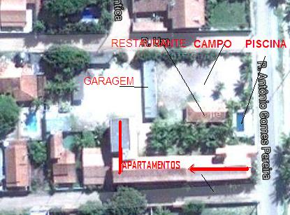

    sim amigo segue imagem satélite com respectiva visão do local....
    As áreas comuns, campo e garagem, não sao meu foco, seria mais a piscina e o restaurante. o foco principal seria os apartamentos por isso pensei nos picostation colocaria dois ali no o L dos apartamentos. ou três unifi bem aplicados tambem!

    Padrão Re: Rede wireless hotel
    Não veio imagem do hotel
    Enviado via SM-E700M usando UnderLinux App
    bom dia ! nao veio a imagem do hotel fico no aguardo

Nome:	         imagemVFC.JPG
Visualizações:	194
Tamanho: 	32,1 KB
    Segue em anexo!
    Se poder localizar os pontos para colocar 3 unifi e outro para 2 picostation fico agradecido.

    Qual unifi você vai usar não pode ser qualquer uma se não não vai ter cobertura

    Pelo seu desenho o restaurante não vai ter cobertura ou vai
    Digo uma parte dele vai ficar sem
