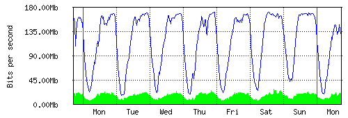

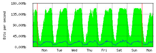

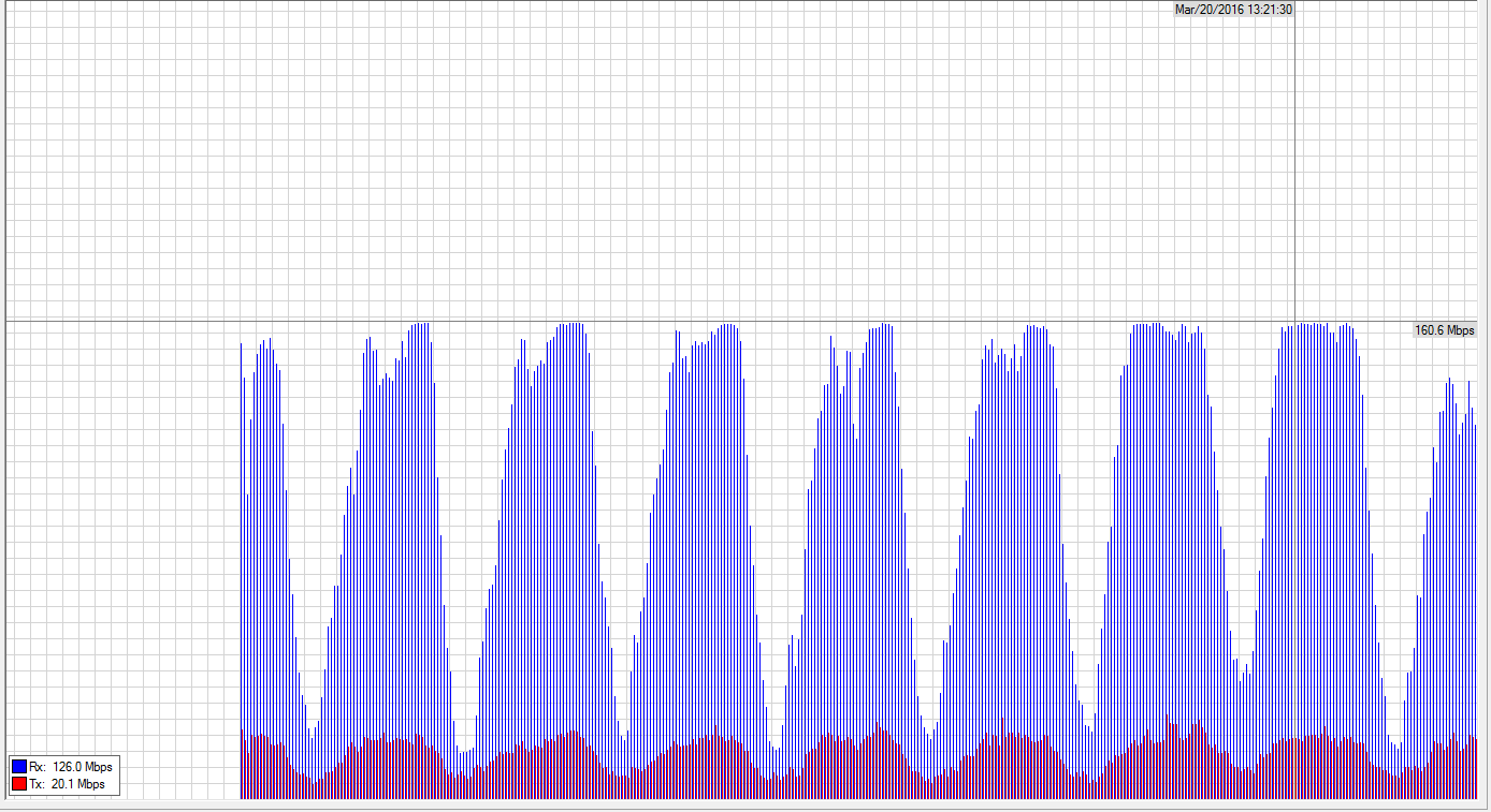

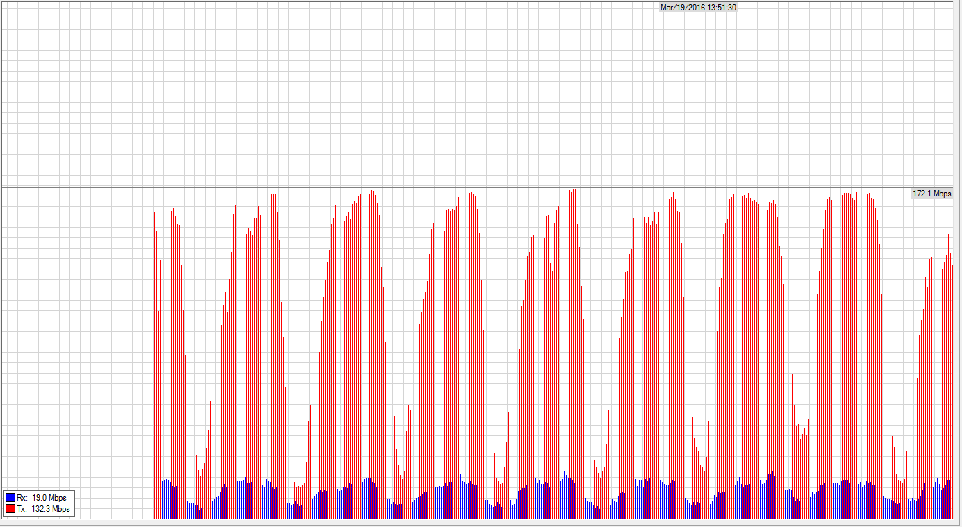

    Atualmente existem vários caches no mercado que realmente economizam link. Alguns até melhores que outros, alguns com preços bem altos.
    Esse mikrotik aqui possui uma vlan entrando e outra vlan saindo com o thundercache 7.1 rodando sem problemas e realmente economizando!
Nome:	         weekly-entrada-link.gif
Visualizações:	191
Tamanho: 	14,0 KB
ID:      	63223Clique na imagem para uma versão maior
Nome:	         weekly-saida-link.gif
Visualizações:	192
Tamanho: 	15,1 KB
Nome:	         grafico-in.png
Visualizações:	217
Tamanho: 	54,7 KB
ID:      	63225Clique na imagem para uma versão maior
Nome:	         grafico-out.png
Visualizações:	232
Tamanho: 	53,4 KB
    Isso porque não é utilizado cachefull o cache é limitado no controle dos clientes , os gráficos são para mostrar que tem resultado sim. já ocorreu travamento em alguns mikrotiks pela alto trafego na rede interna por isso não usamos cachefull. A outros caches no mercado mas ainda não tive oportunidade de ver em funcionamento por exemplo: http://www.technobox.com.br/home
