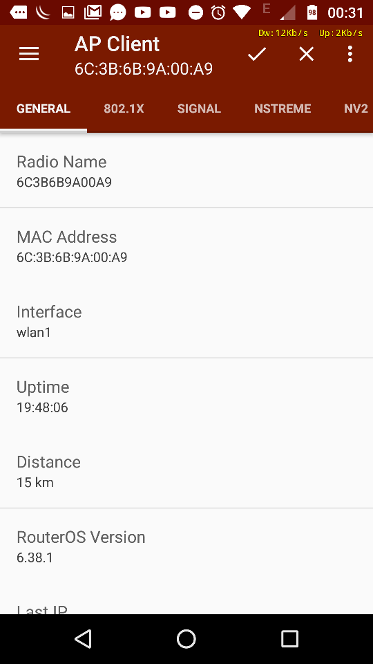

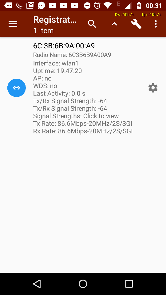

    Padrão Re: Meu sonho se tornando realidade mikrotik 2x2 baixo custo long range
    Teoricamente são 20km daqui da cidade pra esse local mais o ptp vai em linha reta, outra coisa está em 20mhz passando 60mb pq só são 2 clientes até são atendidos mais no dia da instalação testei até o máximo e passou de boa 100mb (pq é limitado pela interface 10/100)Clique na imagem para uma versão maior
    Citação Postado originalmente por LuizResident Ver Post
    @franciskv que lindo ia compra um par de powebeam, só que se eu tiver um resultado parecido com o seu vou deixa para segundo plano a powerbeam
    vc ta usando nv2 ?
    Sim sem dúvida
