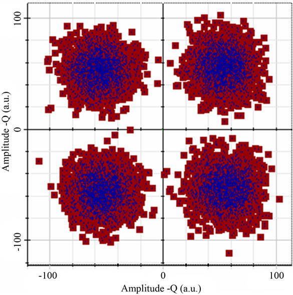

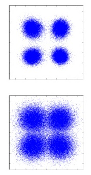

    Ih, esse modo simplista é sinal digital que até na 2ª guerra era simples e burlável, isso gera muita perda de dados, o approach usado com sinal digital é bem diferente, se usa esses esquemas de troca de fase pra caber mais bits por canal e como modo do bit ser mais legível. Se transmitir um 0 e 1 em aberto, de forma analógica típica, por variação em nível de sinal ou nível de ruído na prática você teria 0,1, depois 0,4, depois 0,6, (Onde 0 é sem sinal, e 1 é o sinal padrão), como o software define se 0,6 é 0 ou 1? Eles erram quando tentam fazer isso.
    No esquema de modulação por variação na fase, tem um monte de bits, níveis altos e baixos, mas é uma rajada que forma a constelação com 8 pontos, se há ruído ou uma pequena variação o chipset monta a constelação igual, o que varia é a posição exata dele na constelação, algo que seria um meio termo entre 0 e 1 no fim das contas vira um meio termo entre a posição A ou a posição B.
    Digamos isso, olha que tem uns pontos que ficam em cima da "divisa" entre 2 dos 4 pontos:
Nome:	         5-1190279_7bfb49f2-5782-4e83-ad07-26d83e10d7f8.jpg
Visualizações:	505
Tamanho: 	97,4 KB
    Se o sinal está bom, a definição desses pontos é melhor, você vê 4 pontos nitidamente (Mas em satélite pelo visto só usam 8PSK, seriam 8 pontos, só achei imagem de qpsk (4 pontos), fica tipo isso aqui, a imagem de cima tem sinal bom, e a de baixo tem sinal baixo, isto é, um SNR baixo:
Nome:	         qpsk.jpg
Visualizações:	355
Tamanho: 	25,3 KB
    São trocentas portadoras transmitindo isso, portadoras de 125KHz de largura se não me engano (Em wifi são portadoras de 325KHz), cada um com seus bits pra formar essa constelação. Com tanto bit, e com esse esquema de posicionamento conforme intensidade, o índice de erros é muito baixo, e o sistema não é afetado por ruído.

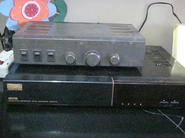

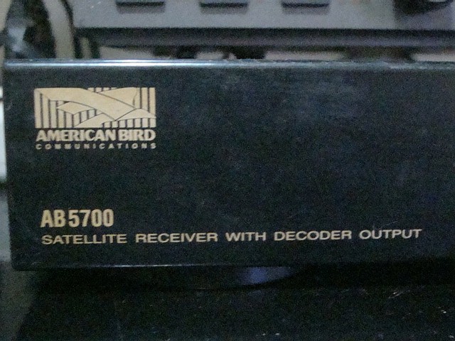

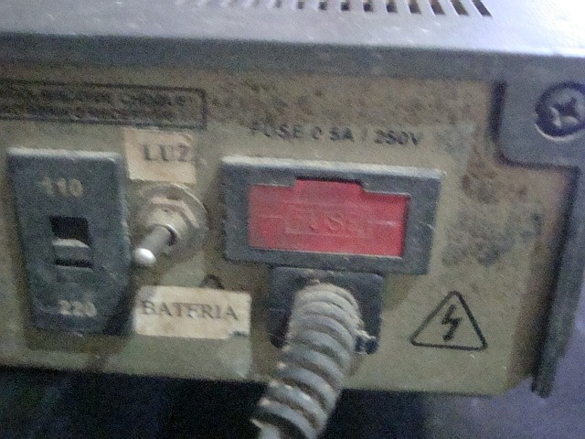

    Tava procurando dados do meu receptor mesozoico e não tem nada na web, a marca faliu antes da web existir pelo visto.
    Mas achei curioso o atraso da industrial nacional, em cima um Tecsat nacional de 1994, em baixo um American Bird também de 1994, mas com 2 bandas, controle remoto, e mais mil features:
Nome:	         DSC09843.JPG
Visualizações:	403
Tamanho: 	96,2 KB
    A única vantagem do Tecsat, e motivo de uso dele: Operar com bateria 12V (Mas olha o naipe do interruptor, coisa dos anos 50).

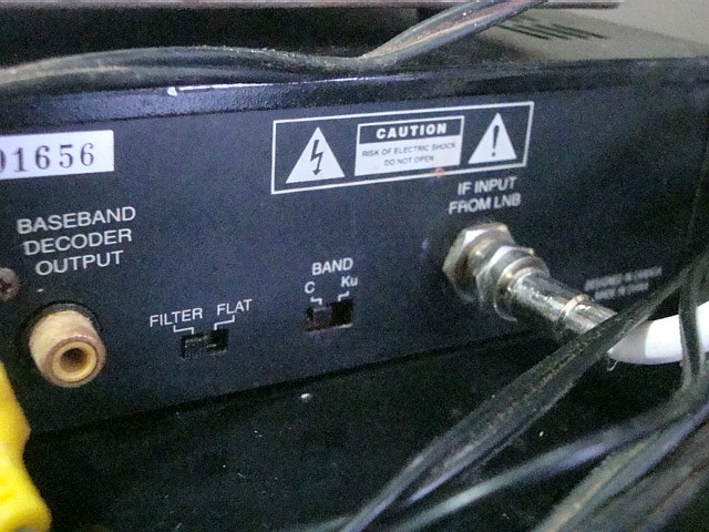

    O AB e sua chave pra selecionar banda KU analógica:
Nome:	         DSC09842.JPG
Visualizações:	368
Tamanho: 	106,9 KB
    (São as únicas chaves dele, o resto é no controle remoto)
    Mas tenta achar mais informação disso, eu procurei e nada, internamente não tem nenhum decoder de mpeg.
Nome:	         DSC09844.JPG
Visualizações:	346
Tamanho: 	99,4 KB
    Acho que foi em 2001 última vez que usei em banda KU, até então tinha uso analógico nalgum satélite.
    Suspeito que a saída "Baseband decoder output" é saída pra decoder mpeg ou algo assim, um equipto extra tipo quem pagava Globosat tinha (Pra desinverter o vídeo dos canais pagos em banda C).

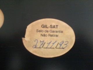

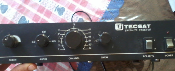

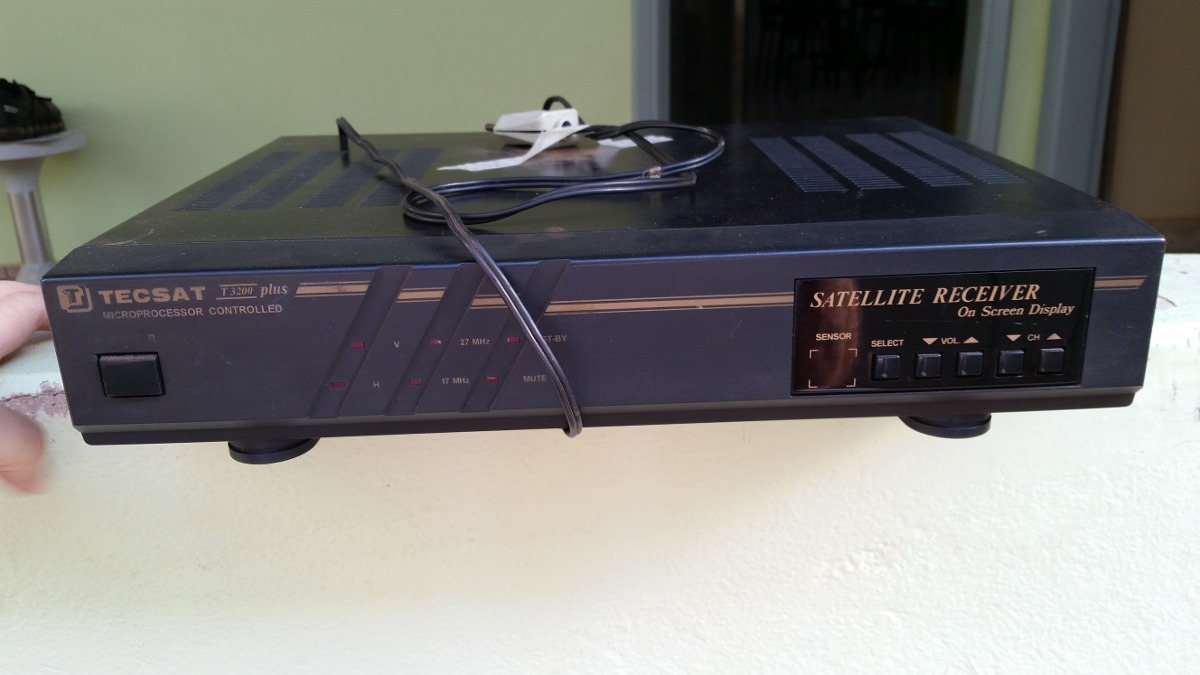

    @rubem Interessante, tenho um tecsat muito semelhante, mas aparenta ser mais novo.
    A garantia é de 1993...
Nome:	         1.jpg
Visualizações:	239
Tamanho: 	22,5 KB
    Usava ele até uns 4 anos atrás, daí deu defeito e partir para um digital...
Nome:	         2.jpg
Visualizações:	311
Tamanho: 	118,0 KB
    Manual (Partes)
    http://www.electronica-pt.com/esquem...049/no_html,1/
    Eu tenho um mais novo do que este, que possui a opção de banda KU analógica, mais como era muleque na época, nunca tinha ideia do que era isso...
Nome:	         3.jpg
Visualizações:	485
Tamanho: 	123,7 KB

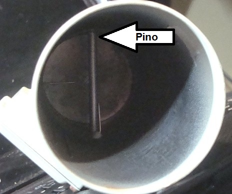

    Gostaria de saber, como saber qual agulha de um LNBF é vertical e qual é Horizontal?
    Pois vejo muito alterando oscilador local, tentei em ku e não deu em nada, ele continuou funcionando na mesma posição... será que funciona apenas para banda C?

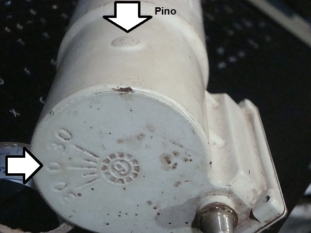

    Sobre a polarização do LNBF, mesmo que o LNBF seja vertical, você pode colocar ele na horizontal, é só girar o LNBF inteiro.
    Até onde eu saiba, aquela marcação nos LNB's e LNBF's não fica sempre a 90º da polarização inicial do aparelho (Que será ativado com 18V), pelo que notei a pol. inicial é a do pino, e o pino fica na vertical ou horizontal, marcando assim a pol. do LNF.
    Tirando a tampa é fácil ver:
Nome:	         DSC09847.JPG
Visualizações:	483
Tamanho: 	51,5 KB
    Mas geralmente também dá pra ver o pino por fora:
Nome:	         DSC09846.JPG
Visualizações:	475
Tamanho: 	83,7 KB
    Colocando ele a 0º com relação ao solo, esse é um LNBF vertical, o pino está na vertical. Pega SBT e cia nos aparelhos antigos.
    Se virar ele em 90º, um aparelho que leia LNBF e faça ajuste automatico de canais, vai funcionar igual.
    Girar o LNBF pode ser útil se quiser usar esses aparelhos antigos que só lêem LNB's, eu uso LNBF multiponto mas meu receptor Tecsat velho não suporta isso, meu LNBF é vertical igual o da imagem, e o pouco de interesse que tenho em TV é na TV Escola, Canal Rural e Terra Viva, então virei ele em 90° pra pol. inicial ser a horizontal. Nos receptores que realmente sabem lidar com LNBF fiz a busca cega de canais e tudo se ajeitou, e o antigão com esse lindo botão de girar pega os canais que quero.

    @rubem , o que você disse tem sentido, olhei o pino em um LNBF na minha casa, e este está o contrário do seu. Então a agulha que fica na vertical, é a polarização linear vertical, agulha horizontal é a horizontal.
    A indicação acima do LNBF (0º), sempre se refere a uma agulha na vertical...
