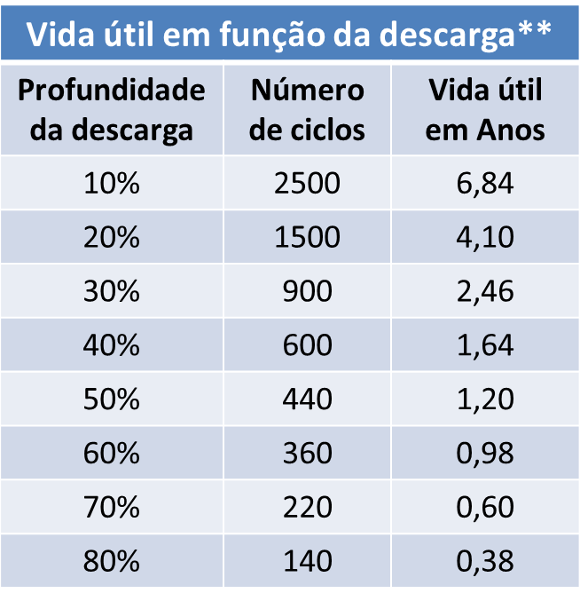

    Cuidados com descarga profunda de baterias.
Nome:	         Tabela_Bosch.png

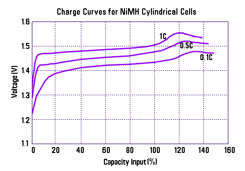

    Só achei imagem de outro tipo de célula mas a ideia é a mesma. Isso aqui é de uma pilha NIMH de 1,45V (A maioria é de 1,2V mas tem as de 1,45V também):
Nome:	         NiMH BATTERY FREQUENTLY ASKED QUESTIONS 1.gif
Visualizações:	201
Tamanho: 	7,8 KB
    Qualquer bateria ou pilha pode sim ser carregada até mais de 100%, tipo 120%, mas... ela pode ser carregada até 100% umas mil vezes, mas até 140% só umas 10 vezes!
    O ponto onde essa pilha tem 1,45V com carga de 0,1C (Corrente equivalente a 10% da capacidade) é acima de 100%, logo, ela vai durar menos se for carrega com corrente tão baixa.
    Se a carga for com 0,5C, ela vai atingir 1,45V ANTES de estocar 100% da capacidade, lá pelos 60% provavelmente.
    A tabela não mostra, mas a corrente que teria 100% de carga quando atingisse 1,45V é 0,2C exatamente.
