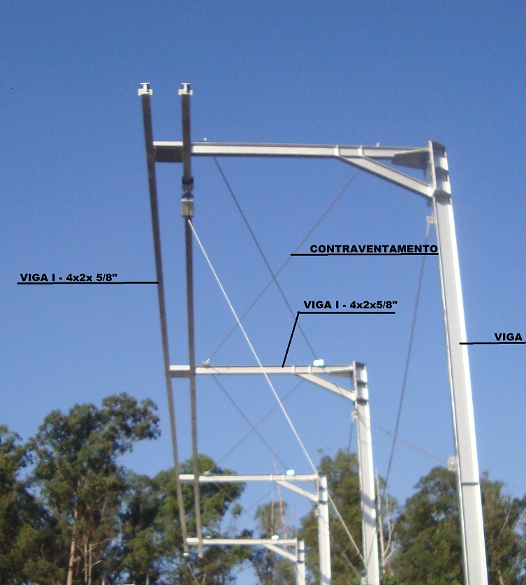

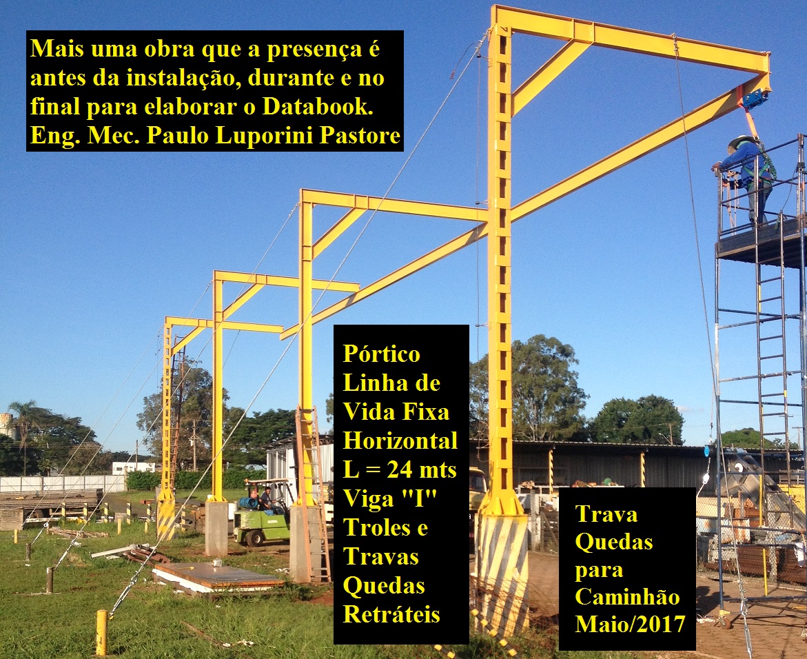

    Tenho feito projetos de torres telecom, com a ART de execução de desenho de projeto de torre telecom, aonde aponto todos os detalhes de acordo com as normas da Telebrás, da Anatel, das Prefeituras Municipais e, da ABNT. Desenhos parciais de aterramento, de para raios e acessórios, ferragens para fundações do mastro, se for estaiada, dos estaios e tipos de ancoragens. Oriento quem deseja fabricar sua torre autoportante e/ou estaiada, como padronizar e tornar padrão/gabarito para a montagem ser bem sucedida. Elaboro o Certificado de Mecanismos Operacionais em Veiculos de Cargas sobre rodas (muncks, berço suspensos, guindastes). Treino montadores em estruturas metálicas NR 35, faço projeto de trava quedas veicular até 24 metros de comprimento, para dois trabalhadores que fazem carregamento ou descarregamento de cargas em caminhões de carrocerias abertas.
Nome:	         porticolinhavidacaminhao.jpg
Visualizações:	215
Tamanho: 	550,5 KB
Nome:	         travaquedasba.jpg
Visualizações:	208
Tamanho: 	171,2 KB
