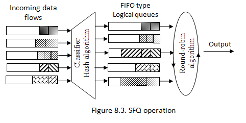

    É bem isso. Essa divisão de tráfego no SFQ é feita e mantida por algum tempo, esses 5 segundos do perturb.
    Da própria wiki da MK, um diagrama de como o algoritmo divise os pacotes e manda pra uma saída diferente:
Nome:	         Image8003.gif
Visualizações:	419
Tamanho: 	9,2 KB

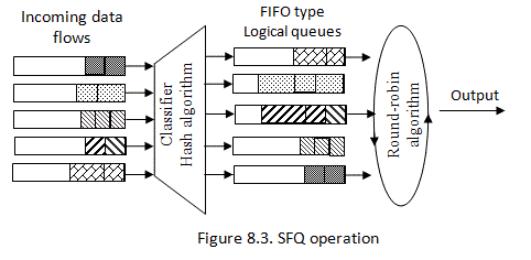

    Se o tráfego desses pacotes continuar igual, por 5 segundos será exatamente esse o balanceamento. Depois de 5 segundos o algoritmo vai fazer nova distribuição, talvez fique igual (Existe a chance de você jogar um dado 10 vezes e as 10 vezes dar o mesmo número, nada impede), mas provavelmente vai mudar tudo, digamos que vai ficar assim depois de 5s:
Nome:	         sfq2.gif
Visualizações:	326
Tamanho: 	8,8 KB
    Se diminuir esse tempo pra 2 ou 3s o uso de CPU da RB deve subir. Se aumentar ele pra 1 minuto, tem grandes chances de 1 link ficar 50 segundos saturado, e os outros passarem esse 1 minuto com pouco uso.
    SFQ é mais inteligente, mas em tráfego baixo não sei se tem como comparar, nessa situação qualquer tipo de escolha de rota serve.
