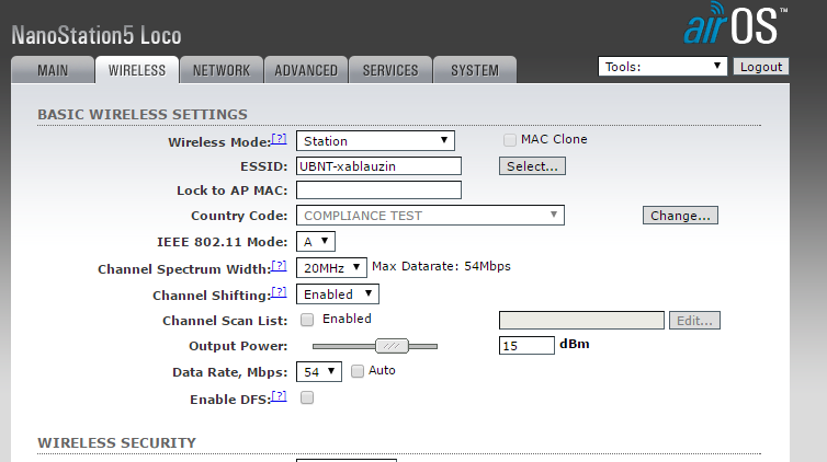

    Cara você sabe se tem como configurar um nanostation M2 para transmtir em 1 Chain mas na horizontal??? Porque vou trabalhar em 1x1 mas quero na horizontal ja que vertical ta mais poluido
    Padrão Re: Internet com conexão forte, porém transferência de arquivos em redes a 1mbps

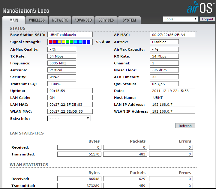

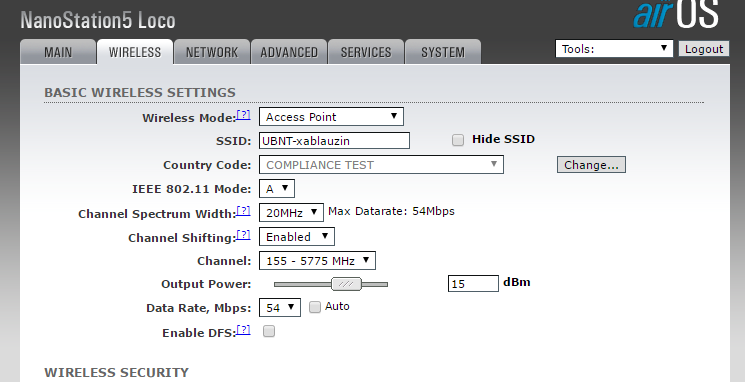

    Segue abaixo fotos das especificações.

    Teste reduzir o data rate, de 54M pra 36M.
    E na aba advanced, testa o que o marcelorodrigues sugeriu, na opção antenna, muda de Vertical pra Horizontal (Mas tem que mudar nos 2 lados)
    Se bem que acho que tem problema em firmware, com esse sinal, se a distância é baixa (Pleo ack timeout de 32uS deve ser) e tem visada limpa (Se não tivesse, acho que teria sinal mais baixo), com esse CCQ de 100% devia passar talvez não 18M de down e 3M de up ao mesmo tempo, mas uns 15M de down e 1M de up é tranquilo mesmo num data rate tipo 36M.
    (Não vai ter 54Mbps de tráfego real, esquece isso, o throughput real em modo A (De 1999!) fica no máximo em metade do data rate, ou seja, uns 22Mbps seria o pico)

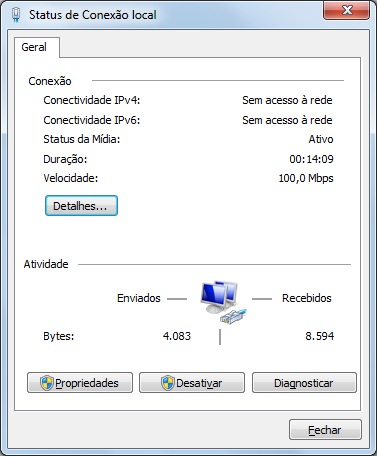

    Ter 1MB/s de tráfego em rede significa uns 8Mbps, o que diz que algum ponto no caminho está com rede ethernet em 10M. No Nanostation na aba Network existe essa opção, mas o problema é quando a CPE tem defeito, e não conecta em 100M, só em 10M.
    Ao plugar num notebook direto nela (E não em um switch) aparecerá no status da conexão de rede se está em 100M ou em 10M, algo assim:

    Se estiver em 100Mbps, então a CPE não deve ter problemas na rede, mas assim mesmo dê uns ping com pacote grande rumo a ela (ping -l 1400 pra pacotes de 1400 bytes, o -l é de large)

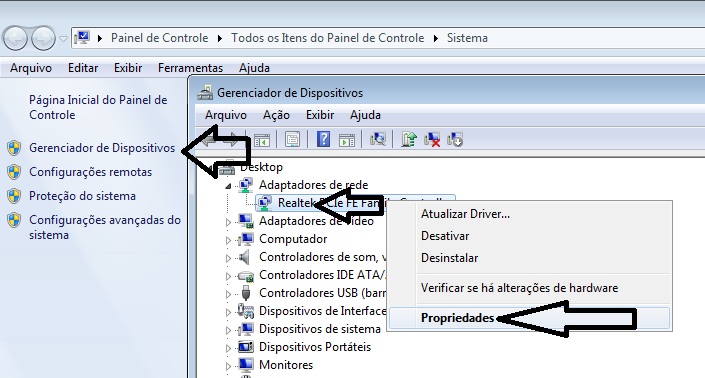

    Um jeito de "forçar" o funcionamento em 100M (Quando a contraparte opera em 100M) é ir, se for Windows, no Gerenciador de Dispositivos, duplo clique na placa de rede, ou clica com o botão direito e vai em Propriedades.

    Aberta as propriedades, deve ter uma aba Avançado, CADA modelo de placa tem configurações diferentes e como você não descreveu o hardware não tem como adivinhar, mas algumas das opções na aba vai tratar da velocidade da rede, pode ser "Velocidade", pode ser "Modo Duplex", por ser em PT_BR ou em inglês (Speed, duplex), o default é Autonegociação, pra forçar o uso de 100M mude pra 100M full duplex.
    Se em 100M full duplex não reconhecer a rede do Nanostation, ele danificou o chipset de rede (Se fosse um desktop antigo, teria que trocar a placa de rede PCI), tem um punhado de gente com problemas assim:

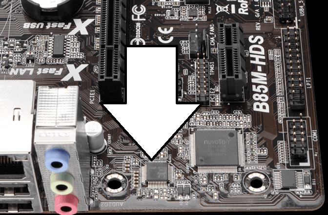

    O chipset ethernet da placa B85M-HDS é:
Nome:	         b85m.jpg
Visualizações:	247
Tamanho: 	144,5 KB
    Quando eles estão danificados, esquentam a ponto de quase queimar seu dedo se ficar com o dedo em cima dele (E o normal é só ficar quente, mas de modo que você aguente o dia todo com o dedo em cima).
    Antes de sair trocando componente, testa drivers (Não confie no fabricante da placa-mãe apenas, teste outros drivers, nada de software tipo "bla-bla-bla-drivers" pra baixar algo automaticamente, troque driver manualmente, pega no site da Realtek o driver devido). E testa ligar ele em algum outro roteador ou switch pra ver se pega 100M (Speed & duplex fixo em 100M Half duplex, ou em 100M full duplex).
