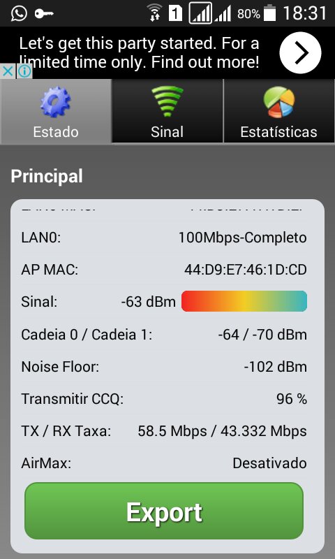

    Boa noite eu comprei um par de powerbean 300 olha só que eu consegui passar em 2.2km, essas antenas mesmo é para cliente msm igual o amigo falou no topico, atualizei para todas as versões direcionei troquei canais fiz de tudo e fixou esse sinalzinho, só para compartilhar.

    Antes de mais nada que software é este?
    Poste as fotos das suas configurações. Assim poderemos analisar melhor.
    Nesta distancia usando 18dbm de potência era para você ter um sinal na casa dos -52db. Muito provavelmente você esta com obstrução no caminho. Por favor, nos dê mais detalhes.

    Amigo... Cadeia0 e cadeia1 um pouco distantes aí... Elas tem que ser praticamente iguais ou bem próximas.... Tem problema de fresnel obstruído aí...

    Então amigo ja deixei igual cadeias 0e1 a visada ta limpa e tem uns 40 provedor concorrente perto muita interferencia isso ja eu sei, só que esse sinal foi o que teve na hora e esta até hj.
