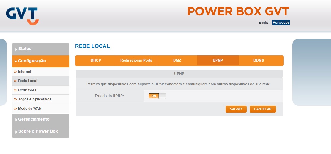

    Você pode utilizar o protocolo UPnP (Universal Plug e play) que vai permitir que o router faça toda a configuração automática do host na rede. Ele é de extrema importância no jogos que utilizam ligações peer-to-peer (FIFA).
Nome:	         gvt.jpg
Visualizações:	415
Tamanho: 	80,1 KB
Nome:	         gvt.jpg
Visualizações:	415
Tamanho: 	80,1 KB
