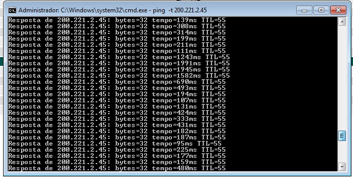

    As vezes tem chipset danificado (Liga a placa fora de tudo, numa fonte qualquer, pra ver o calor gigante em chipset danificado) que até funciona em 100M half depois de uns minutos ligado.
    Um ping rumo a Airgrid mostra o problema só as vezes (Dá uns pings com menos de 1ms, mas perde 1 a cada 7 ou 8, num cabo de 1,8m só de teste não pode perder nada!), mas o calor gigante no chipset acho mais certeiro, é botar o dedo sobre o chipset, se está aquecendo a ponto de queimar o dedo então vai ter mil problemas de desempenho, o cliente vai reclamar, as vezes dá um CCQ até bom (90-95%), o ping até a CPE raramente falha, mas por essa CPE você tem pings lindos assim rumo a web:

    Tirei esse faz meia hora, de um Airgrid que parece normal pelo ping nele e pelo CCQ, chegando aqui abri a ponteira e liguei numa fonte qualquer (Nem precisa conectar em switch ou notebook, é só ligar numa fonte POE), e em 20 segundos o chipset tá quente a ponto de queimar o dedo (Isso com dissipador! Tirei o dissipador aí queima o dedo em 6 segundos). Não tem config. de software que resolva dano físico, e calor assim é dano físico.
    E nesse caso desse print acima, isso é de CPE que conecta em provedor que de manhã tem uns 50 clientes navegando mas a noite tem 500, essa cliente também dizia que a internet só é lenta de tarde e de noite, mas esse ping absurdo é constante mas de manhã tem tanta banda disponível no provedor que mal se nota a lerdeza. Fora que talvez o calor da tarde faça o chipset passar dos 90°C, enquanto de manhã pega sombra e fica nuns 60°C (A noite aqui é quente pra caramba, a parede do meu quarto as 23h ainda está a uns 40°C, pelo sol que se pôs as 18h...).
    Estou com uma ponteira do nano bridge, ligo ela só na fonte poe e o calor é tao grande que se colocar encima de um pano a placa agente sente o calor de quando esta engomando roupa...na entra nela pela lan ja tentei colocar o firmware por tftp chega em 99% e dar um erro...
