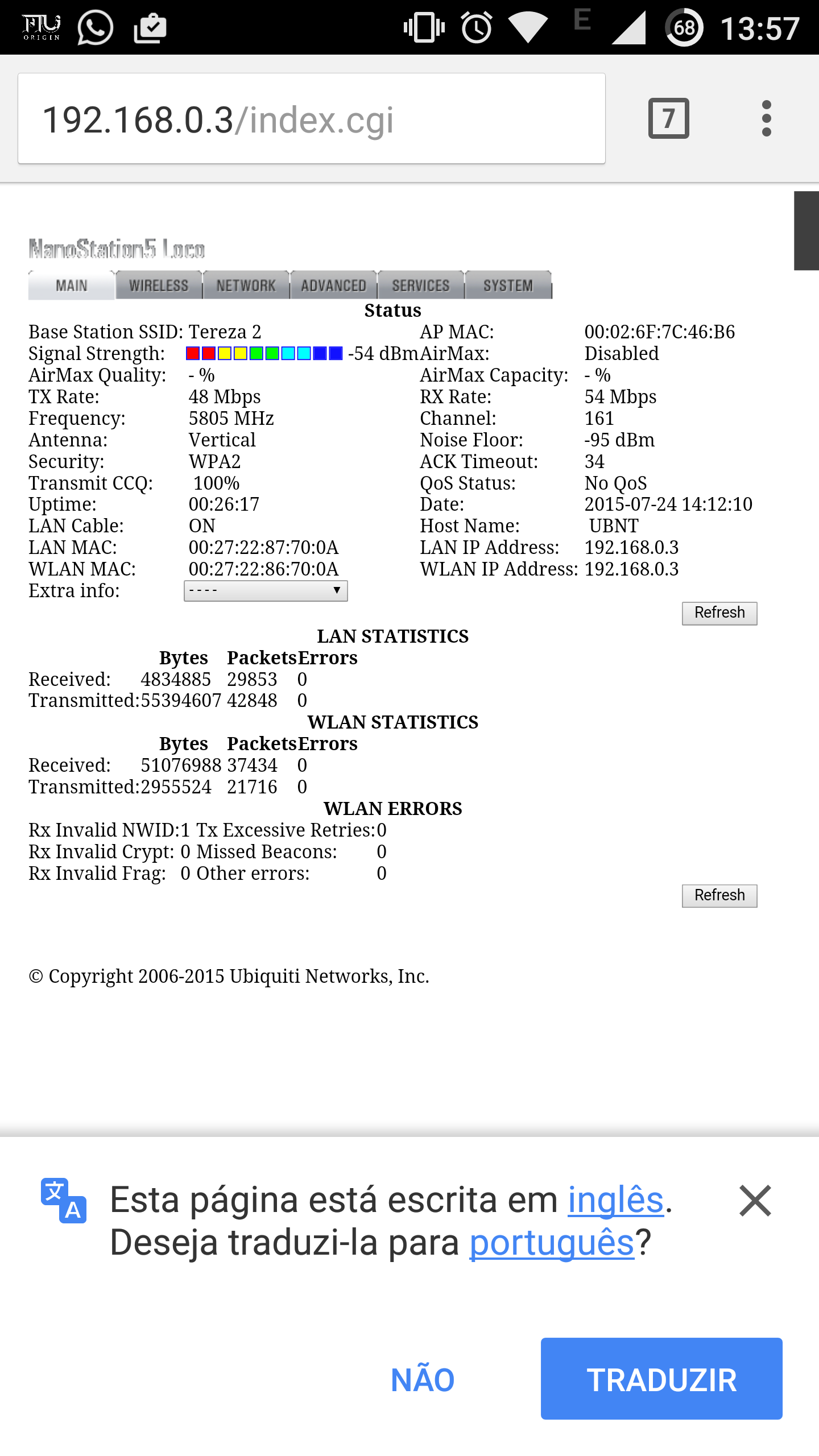

    Opa ggalera, seguinte, resolvi migrar para wireless 5.8, comprei um nanostation loco, apontando para o eoc 3510, então consegui um sinal bem melhor, e transferindo a tx rate e rx rate 54mbps, sinal a 55dbm, a potência do eoc tá 27 dbm, e do nanostarion a 22dbm. A velocidade máxima que consegui de internet foi 15mbps na pratica, queria tentar passar 30mbps, o que está errado?Clique na imagem para uma versão maior

    Primeira coisa errada é a potência. Rádio em potência máxima, MCS médio/baixo. Outra coisa é que os rádios parecem estar modulando em A. Tente mudar a criptografia para sem criptografia e segurança por MAC e veja se modula em N (os rádios tem N disponível?).
    Poste o print da aba wireless dos rádios para ver as configs Segadas.

    Agora que vi que está em Tx/Rx em Mbps e não MCS... tá ai teu problema. Pode ser a criptografia ou a configuração do AP. Poste as prints das configurações aki.
