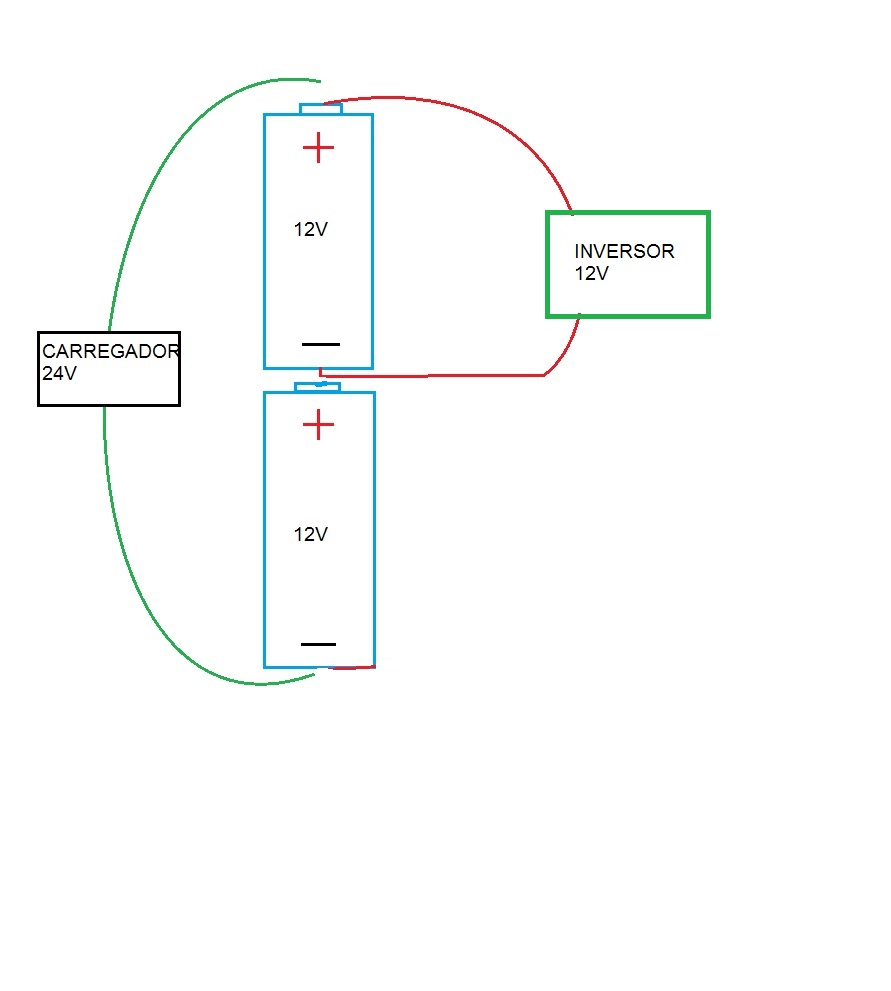

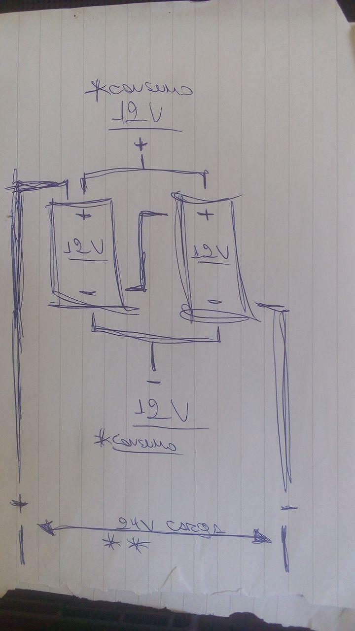

    Boa tarde, aproveitando a duvida acima, eu poderia usar duas baterias de 12V em paralelo e ao mesmo tempo carregar elas em serie em 24V? O consumo seria para inversor 12V e a carga viria de um controlador 24V de painel solar. Obrigado.Clique na imagem para uma versão maior

    Não. Vc colocaria as baterias em curto

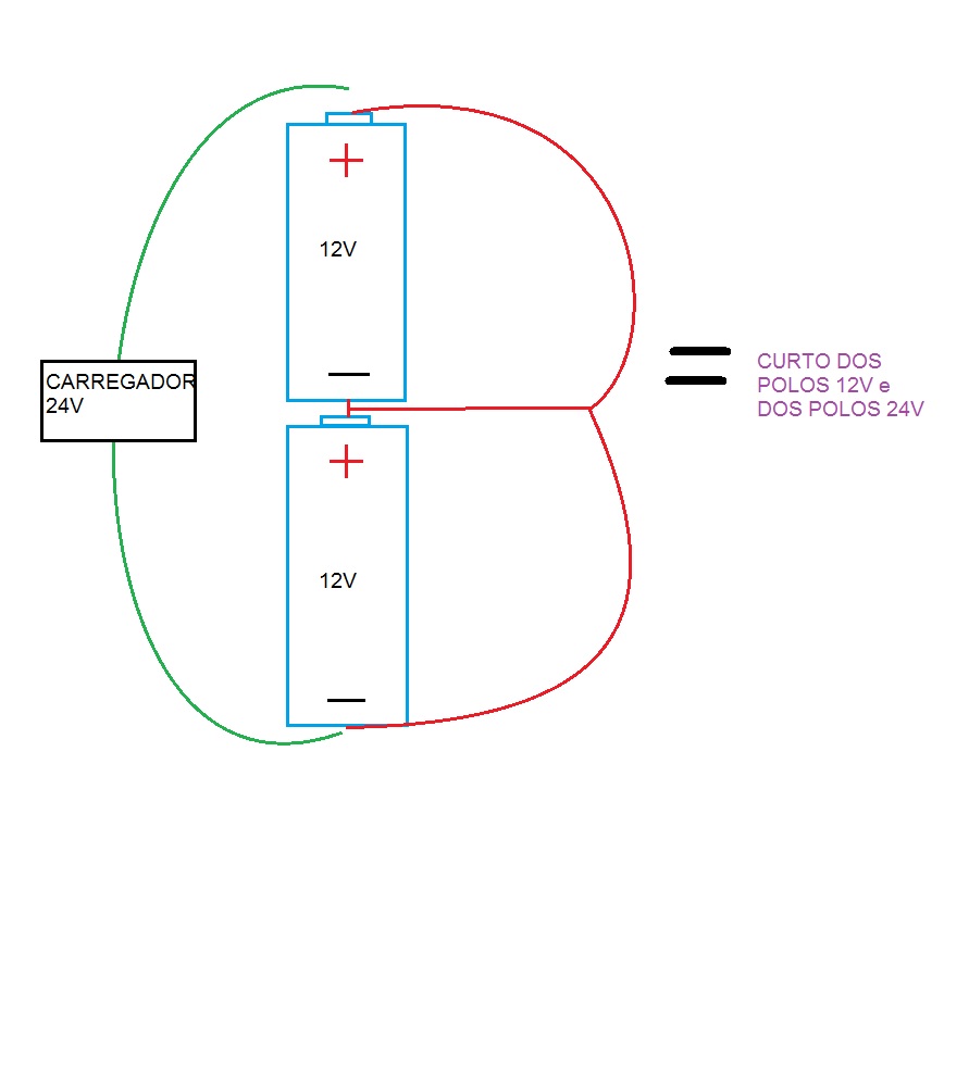

    Teu esquema de fogo redesenhado de forma simplificada>>>
Nome:	         FOGO.jpg
Visualizações:	304
Tamanho: 	59,4 KB
    O primeiro a abrir o bico é o carregador. Se tiver proteção contra curto vai desarmar...
    Agora as baterias, se não explodirem vão dar um incêndio massa...
    Se vai utilizar um carregador de 24V vai de inversor de 24V também. Aproveita a tensão mais alta pra diminuir a amperagem de trabalho do sistema.

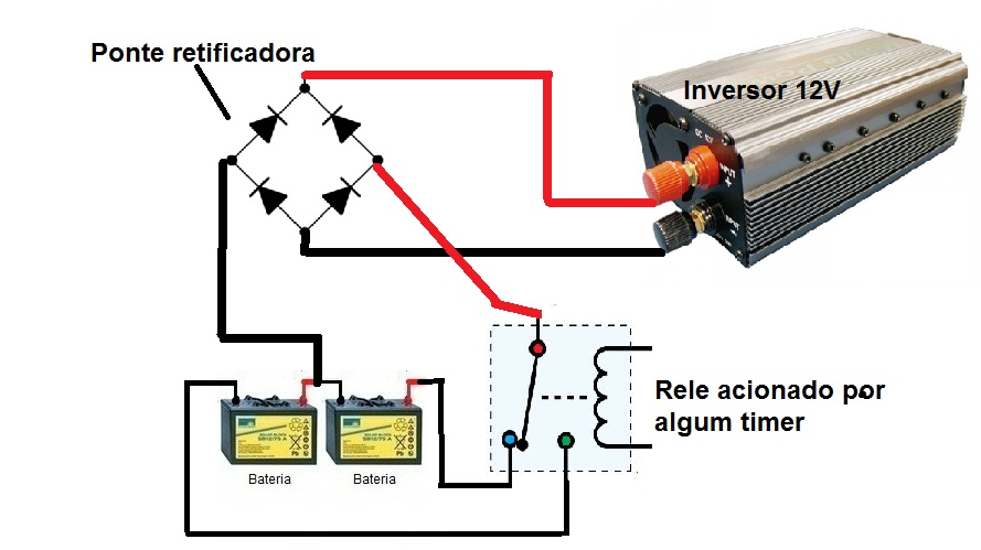

    Agora que a cagada tá feita (Compra de equiptos incompatíveis), o jeito é partir pra conversor dc-dc tipo:
    https://pt.aliexpress.com/item/Water...308942298.html
    (Não arrisque com mais de uns 200W com isso, e ainda assim adapte um fan de 80mm em cima)
    Ou fazer um circuitinho com um LM555 abrindo e fechando um rele a cada meia hora de modo a selecionar uma ou outra bateria. Digamos assim:
Nome:	         24-12v.jpg
Visualizações:	250
Tamanho: 	88,0 KB
    Ponte retificadora de 50A é baratinha (Exemplo: https://produto.mercadolivre.com.br/...penas-r650-_JM ), é só parafusar num dissipador de calor decente e pronto. Depende do consumo do inversor, essa de 50A eu também não usaria pra consumo maior que uns 200W. O rele pode ser qualquer automotivo que tenha pino NA e NC (Tem que ser aquele com os pinos 87 e 87a, não serve o com 2 pinos 87. Um que serve: https://produto.mercadolivre.com.br/...0a-5-pinos-_JM Só que seria bom limitar eles nuns 15A ou menos, são baratos porque são lixo, ou coloca 2 em paralelo ou acha um mais parudo (https://produto.mercadolivre.com.br/...automotivo-_JM).
    Usei isso numa fazenda que trabalho, porque não achei bomba d'agua 24V na época, coloquei uma chave on-off-on (Com 3 pinos atrás, pra um lado liga um, pro outro liga o outro pino) tipo essas: https://produto.mercadolivre.com.br/...ffon-carga-_JM , cada dia na hora de encher a caixa d'agua virava pra um lado diferente, de modo a descarregar as 2 baterias de modo vagamente similar, mas na prática o capiau que mora lá sempre esquecia e virava mais pra um lado e aquela bateria sempre estava baixa, é melhor colocar um timer fechando e abrindo rele a cada poucos minutos (Meia hora talvez), bota um capacitorzão (2 de 4700uF 50V, isolados por diodo talvez) caso o inversor não os tenha (Quase todos tem), com o LM555 é complicado conseguir intervalo seguro muito longo (Capacitor grande tem fuga), coisa tipo 15-20 minutos tá bom.
    Mas rele sempre chamusca os contatos, então é mais fácil comprar um conversor dc-dc step-down de alta corrente. No ML agora o maior que achei é: https://produto.mercadolivre.com.br/...-20a-dc-dc-_JM Não dá pra confiar em mais que 150W nisso, e isso com fan adaptado! Lembra que essa desgraça atrasada chamada "inversor" tem um pico estupidamente alto quando é ligado na bateria, geralmente são os capacitores internos, os conversores dc-dc tem que aguentar esse tranco e poucos aguentam, se é inversor que alimenta só digamos um rádio digital de 70-80W (Digamos um Ceragon 10 ou 24GHz) tá tranquilo, já se alimenta um tosco servidor com Xeon que come 300W em iddle, aí lascou, vai precisar um conversor dc-dc de uns 60A!
