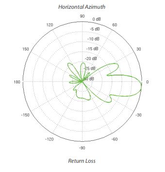

    Bom, voltando ao assunto do tópico, aqui eu entrego 10 e 20 MB no wireless, porem para fazer isso tive que colocar na torre uma nanobeam 27dbi, por exemplo apontado paralelamente com uma av comercial, e no comercio uso nanobeam 16 e 19dbi, conecto no maximo 15 clientes, e consigo com sucesso entregar a banda contratada, lembrando que tudo em AC, mas nesse cenário já estou substituindo por fibra, pois no final das contas esta saindo mais barato...
    Legal a idéia.
    Só não entendi um ponto, por que não uma nano 19db no ap também? Em teoria a de menor db não teria uma abertura maior? Estava vendo o datasheet da Nano 5ac de 19db e pelo que entendi do gráfico ela teria uma abertura de 30 graus em -5db, não seria isso?
Nome:	         nano19db.JPG
Visualizações:	181
Tamanho: 	22,4 KB
    Padrão Re: Painel para atender clientes com 10mb de banda
    kkkkkkk, mistério!!!
