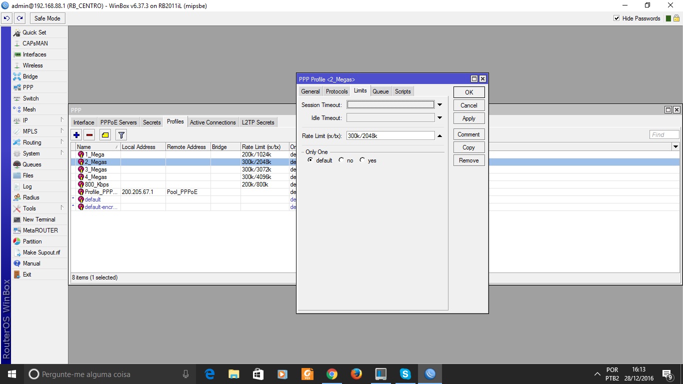

Nome:	         20161009_170134.jpg
Visualizações:	287
Tamanho: 	178,9 KB
ID:      	65808 esta ai

    Padrão Re: Mikrotik nao esta limitando velocidade! Ajuda
    amigo foi exatamente o que eu fiz! fiz o cadastro das velocidades e fiz tbm o dos clientes e coloquei cada um com seu respectivo profile, mais nao limita a velocidade

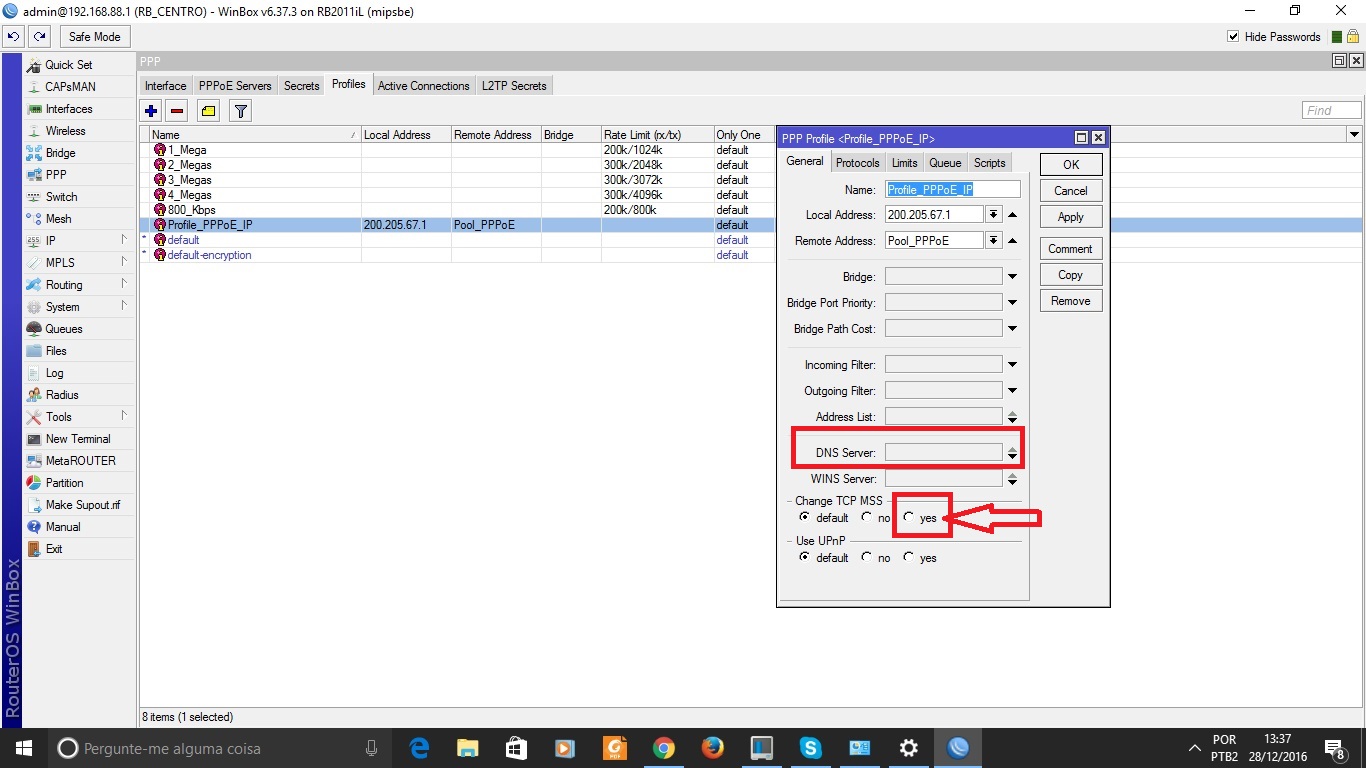

Visualizações:	294
Tamanho: 	198,5 KB
    Configura algum DNS e marca essa opção. e testa

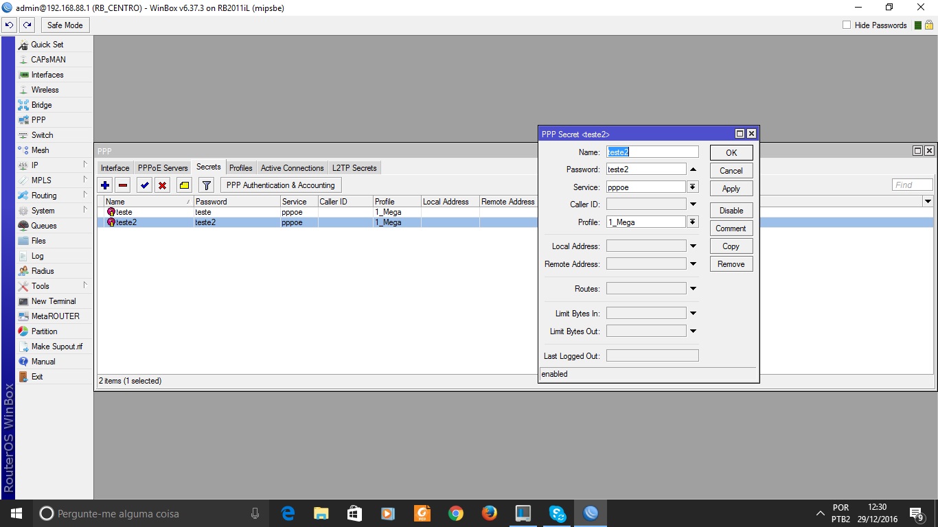

    Aproveita e manda um print da tela de usuario em SECRETS
Visualizações:	250
Tamanho: 	172,6 KB
ID:      	65811 ai esta a aba SECRETS

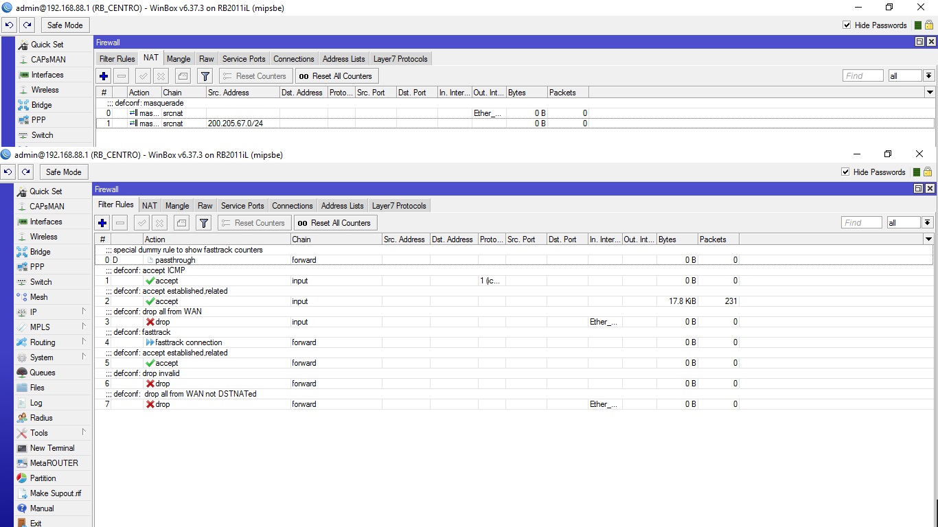

Visualizações:	235
Tamanho: 	254,4 KB
ID:      	65812ai estao as regras
  13. #33
    desativa todas essas regra e testa, vi que tem uma bloqueando acesso pela WAN.

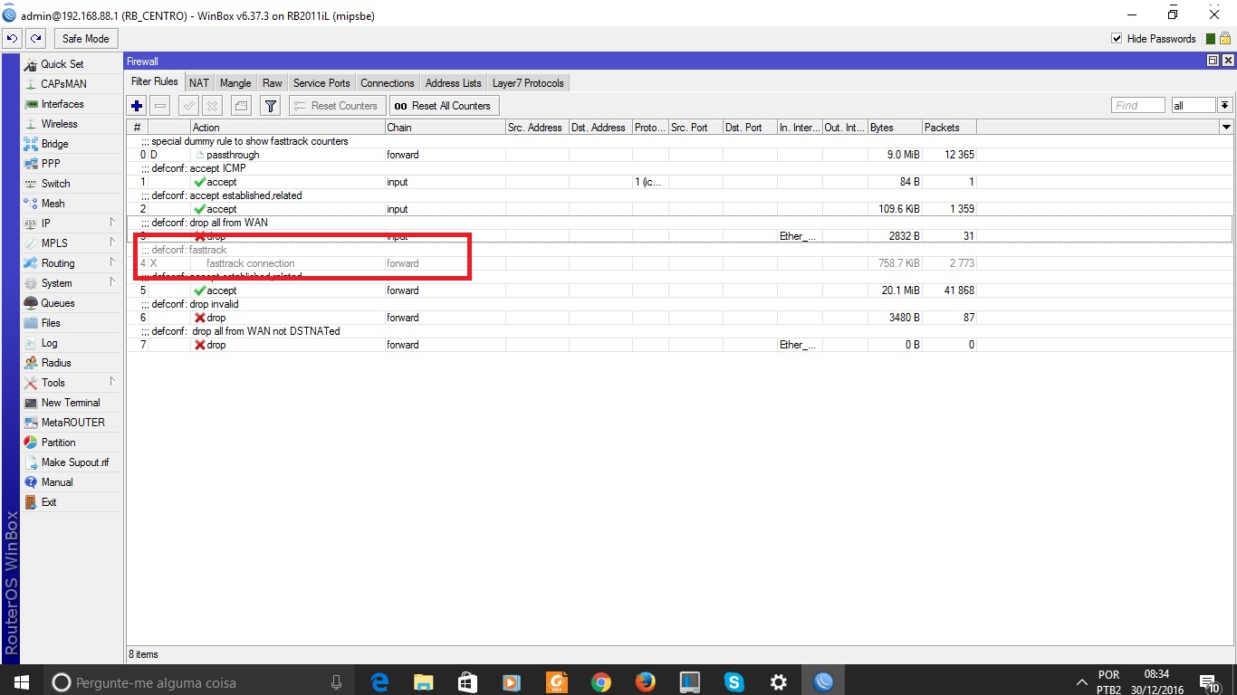

  15. #35
    Citação Postado originalmente por eduardomazolini Ver Post
    Como você não diz tecnicamente o que está fazendo não sei se está errado. Mas posso dizer que se colocou regra mangle de e fastpath ou fastconnection (to na duvida) esse pode ser seu problema.
    Enviado de meu SM-G800H usando Tapatalk
    Como eu disse a 2 dias a primeira resposta minha.
    Vai agora mastigado com base no print:
    Desative em firewall filter a regra fasttrack connection
  16. #36
    100% eduardomazolini desativei essa regra e esta limitando perfeitamente agora! Obrigado a todos que me ajudaram a resolver esse problema!Clique na imagem para uma versão maior
