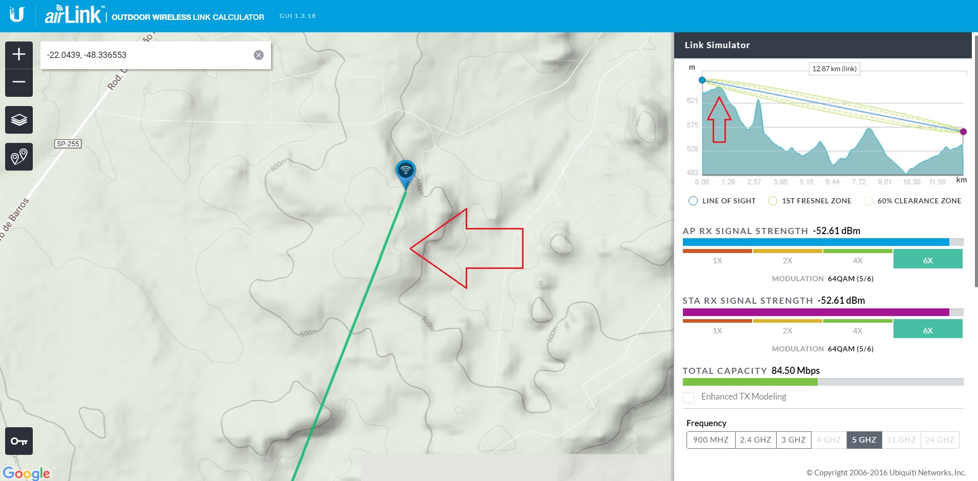

    Eu gosto de trabalhar com folga, e muita, nesse caso, eu aumentaria entre 9 a 12 metros
    Padrão Re: Enlace
    porem e altura da base
    aumenta mais um pouco
    e seja feliz ☺☺☺☺☺☺
    Padrão Re: Enlace
    E se eu aumentar uns 3 na estação e mais uns 6 no ap será que daria certo.
    Enviado via SM-J500M usando UnderLinux App
    Padrão Re: Enlace
    só estação,
    De acordo com o estudo que postou o lado do AP já e alto.

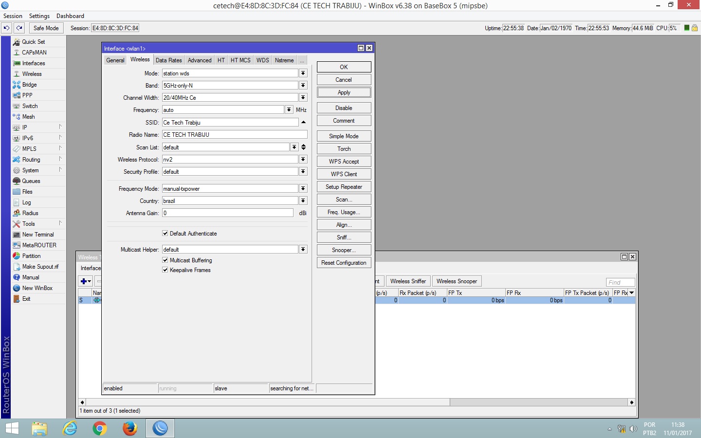

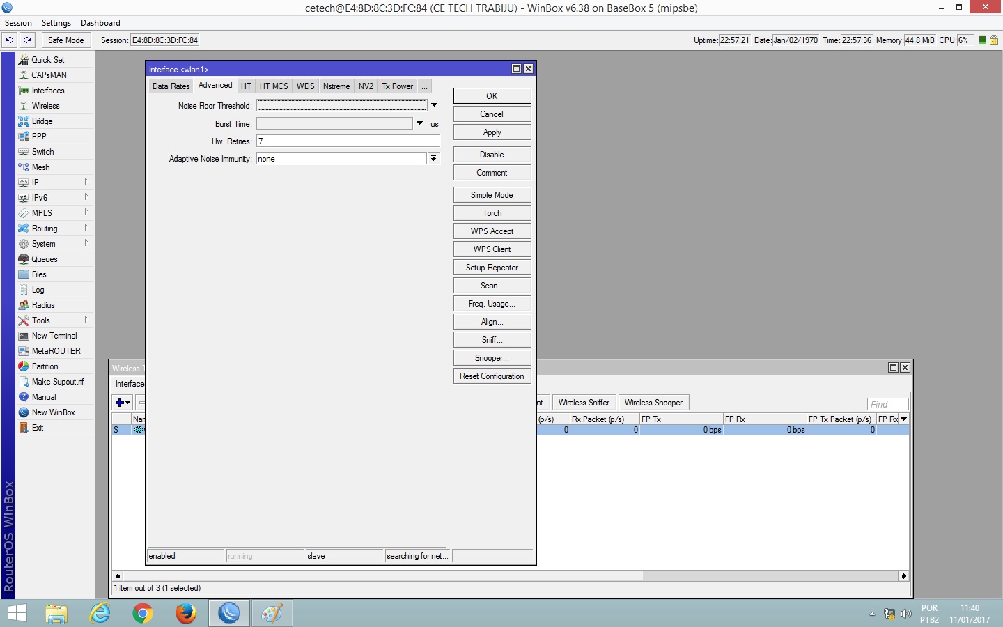

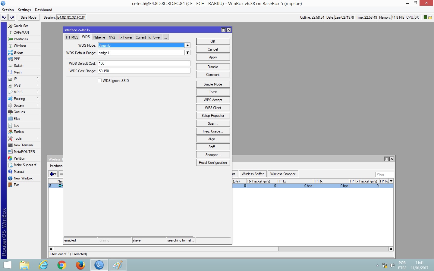

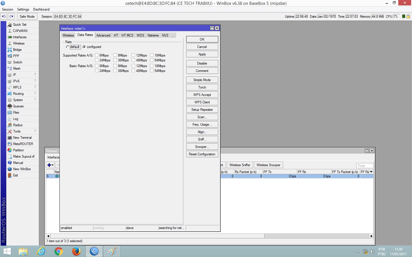

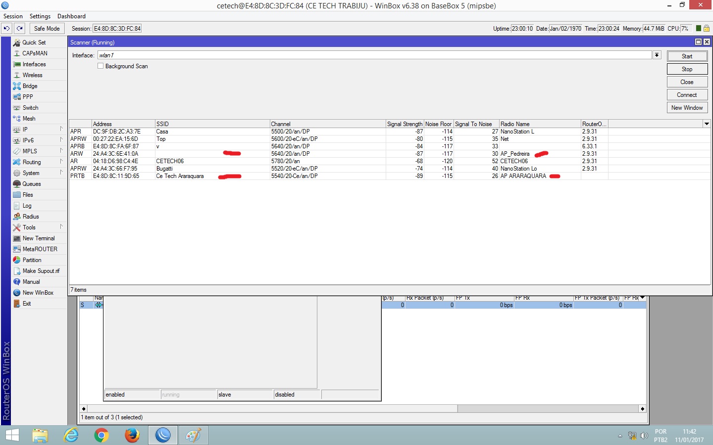

    Padrão Re: Enlace

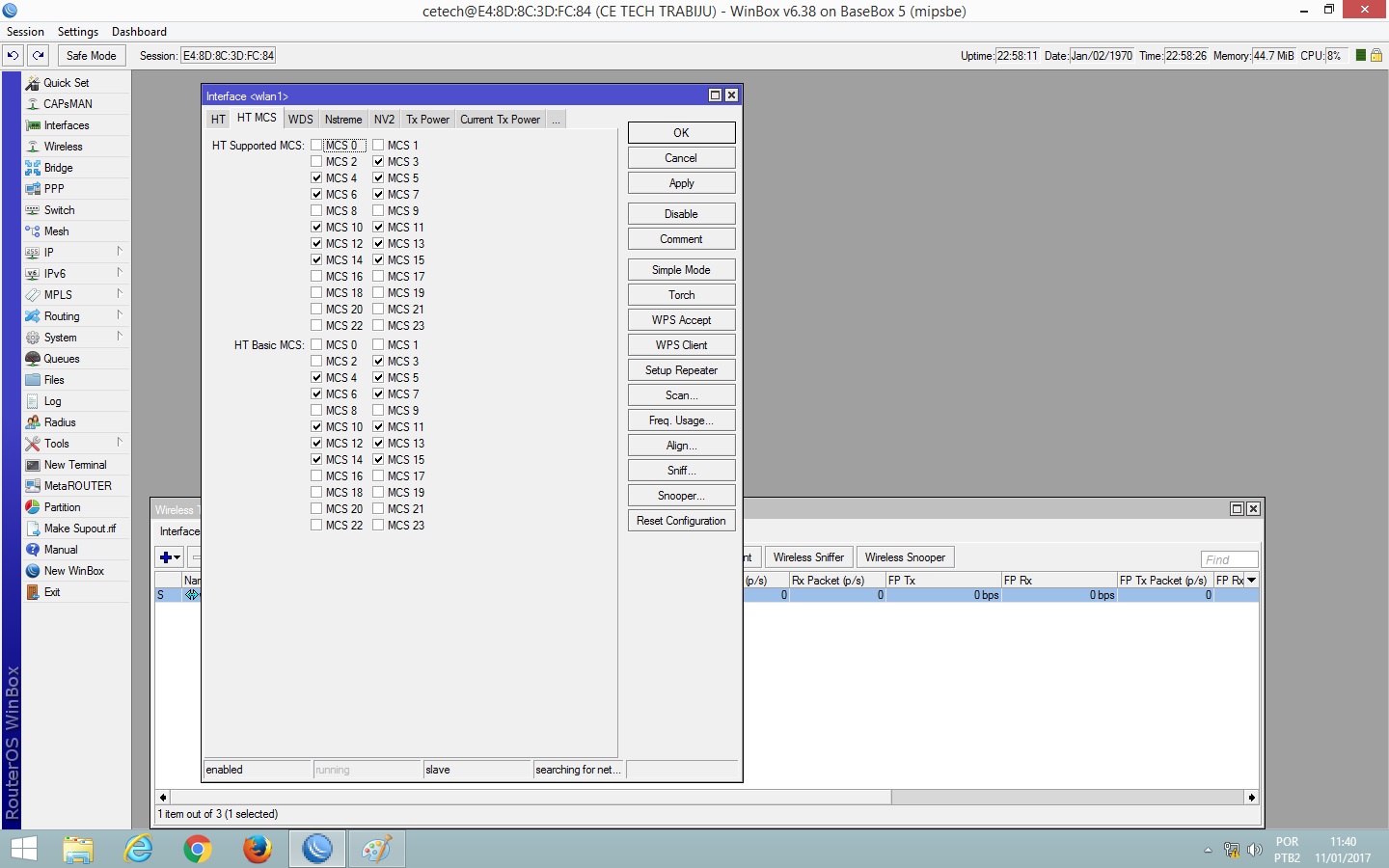

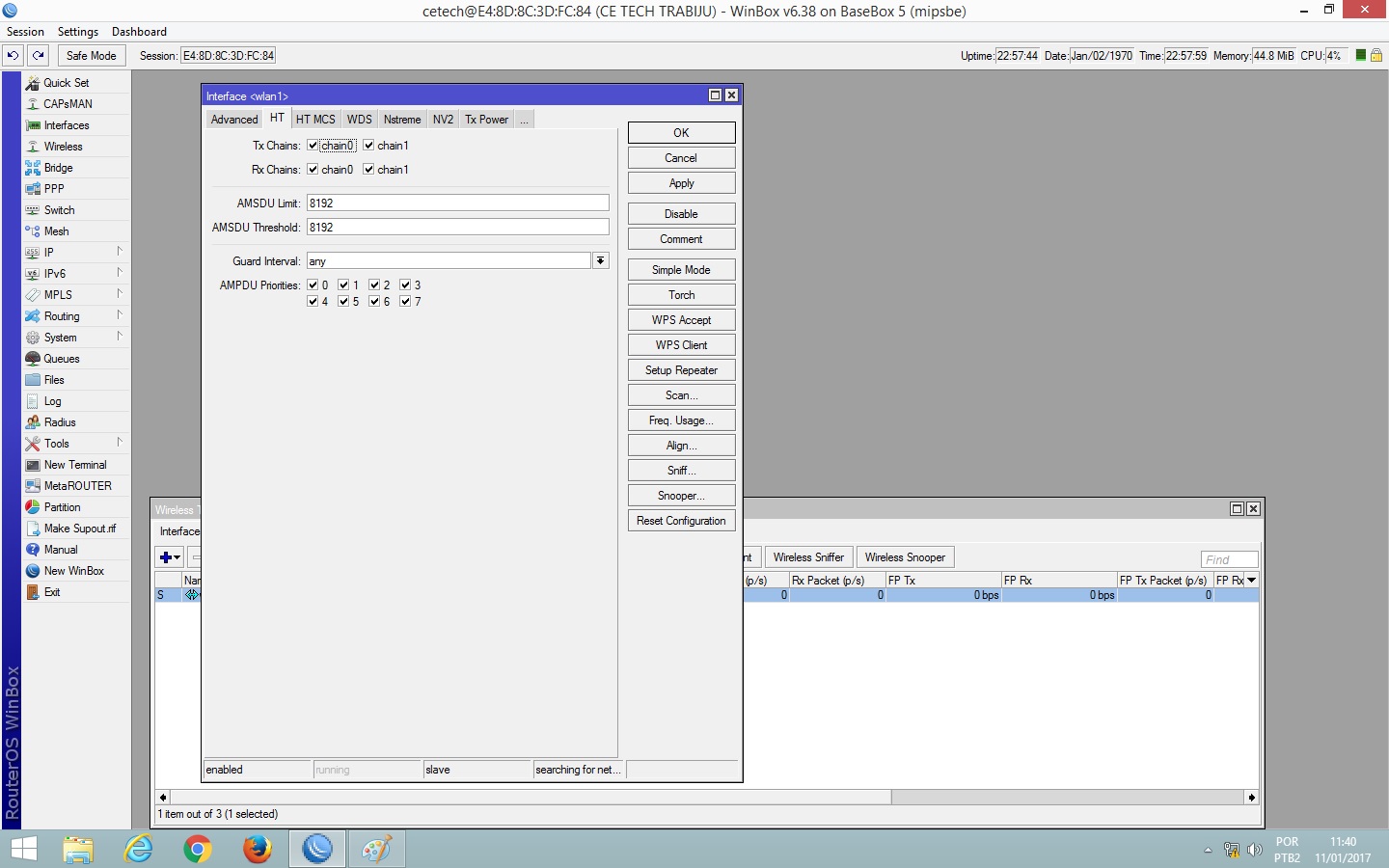

    Sim estou usando os que vieram junto com as Dish da UBNT. Estou desconfiando deles também. Segue as configurações do lado da estação.

    Olha o scan os APs que estão de vermelho estão em uma torre quase na mesma direção porem a 20Km mais longe e com vários obstáculos na frente, mas mesmo assim aparece o sinal bem fraco. Vou trocar o pingtail para ver o que acontece.

    Padrão Re: Enlace

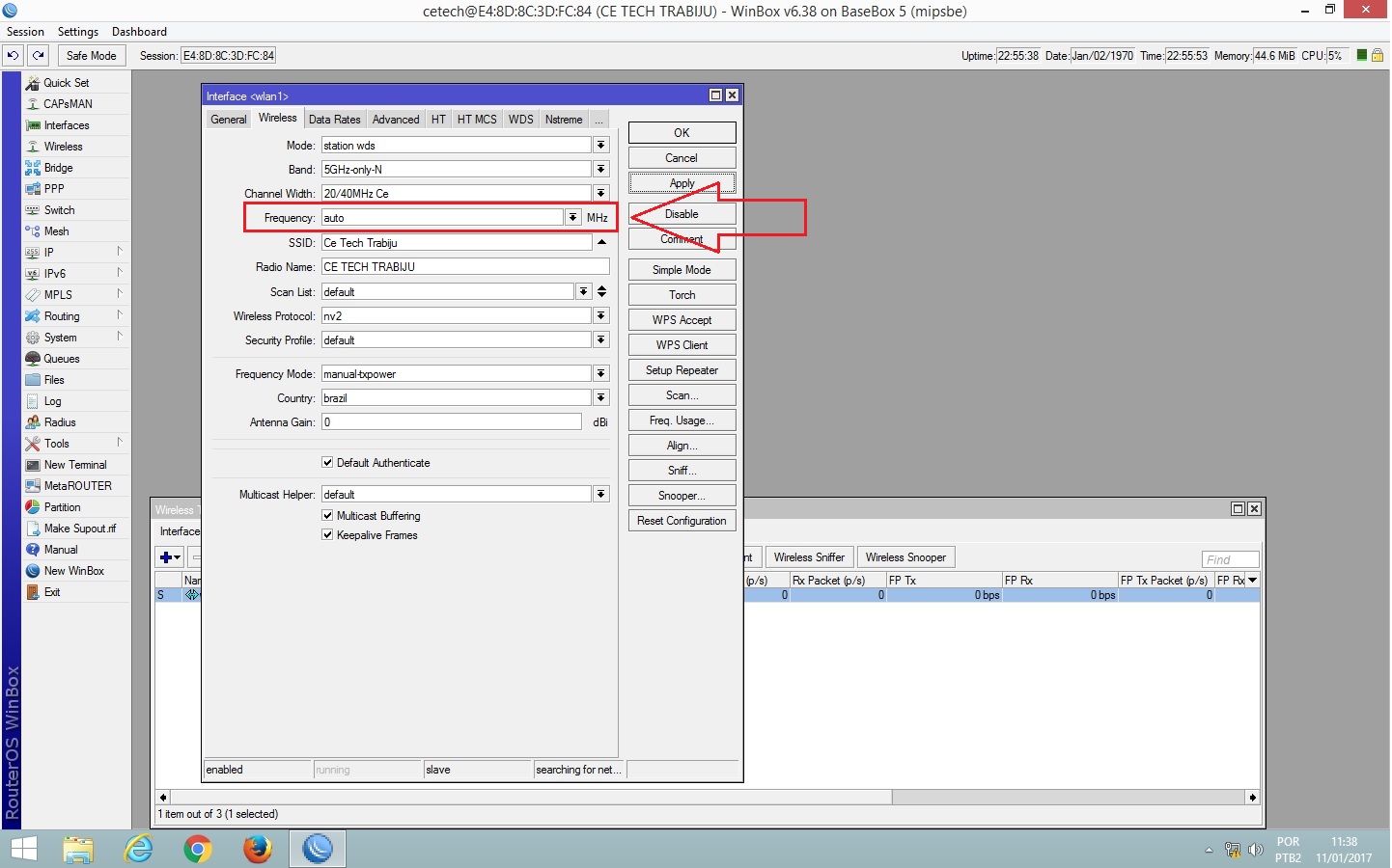

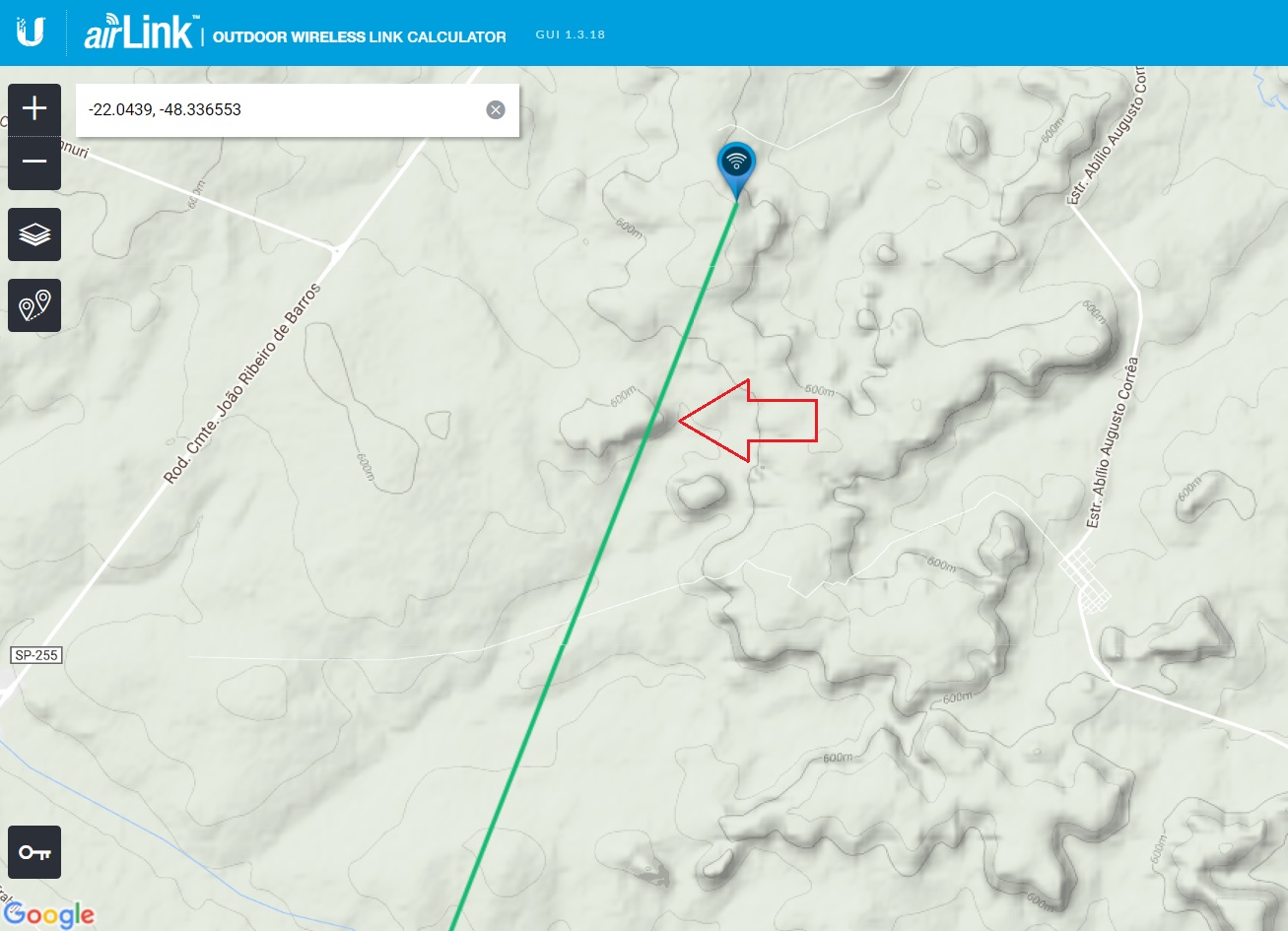

    Amigo. Primeira coisa trave a frequência da estação na frequência exata do AP. Isso vai prevenir que a estação fique buscando outras frequências e tendo em vista que é um processo inicial de alinhamento, pode acontecer de ela nunca conectar ao AP devido ao sinal fraco do alinhamento inicial.
    Veja a edição da sua print:
Nome:	         EnlaceOO.jpg
Visualizações:	378
Tamanho: 	226,4 KB

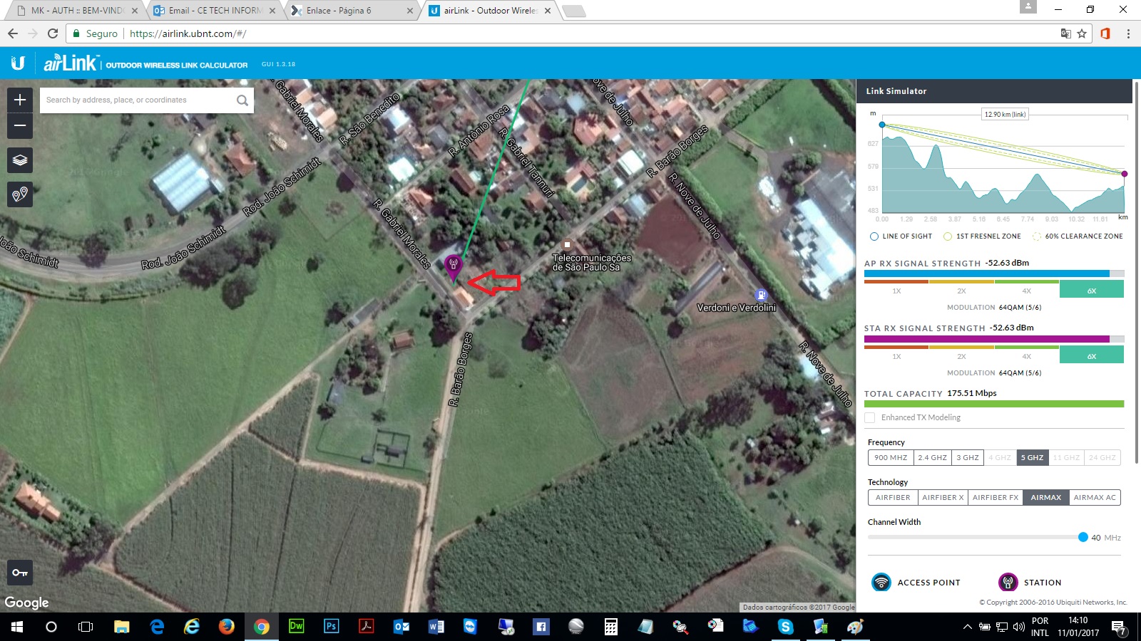

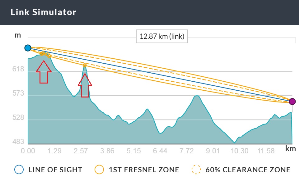

    Segunda coisa é o problema que você tem com fresnel:
Nome:	         enlaceA.jpg
Visualizações:	246
Tamanho: 	250,8 KB
Nome:	         enlaceB.jpg
Visualizações:	292
Tamanho: 	203,4 KB
Nome:	         enlaceC.jpg
Visualizações:	193
Tamanho: 	93,5 KB
    Tenho impressão que vai ter que mover essa torre para a frente desse morro. Ou montar uma repetidora.

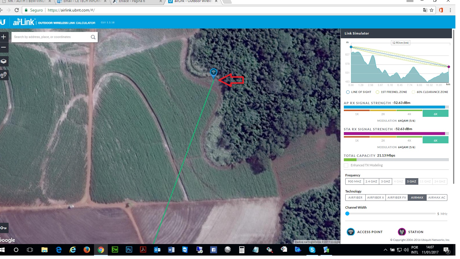

    Ela já está mais para frente um pouco. Olhe o local exato.
Nome:	         AP.jpg
Visualizações:	253
Tamanho: 	425,2 KB
ID:      	65940Clique na imagem para uma versão maior
Nome:	         Estação.jpg
Visualizações:	525
Tamanho: 	451,9 KB
    Padrão Re: Enlace
    Citação Postado originalmente por eduardoalmeida Ver Post
    Então esse morro mais alto que aparece logo a frente, está na mesma altura do morro que tem a torre. Essa torre tem 33 metros, a antena está bem na ponta dela, acho que ele não seria o problema pois mesmo com as arvores ele ainda está na mesma altura do outro, sem contar com os 33 metros da torre.
    Segundo seu perfil do terreno , se tiver arvores com mais de 10m de altura no morro mais alto terá sérios problemas.
    Padrão Re: Enlace
    No caso a solução seria mesmo aumentar a Torre da estação mais um pouco
