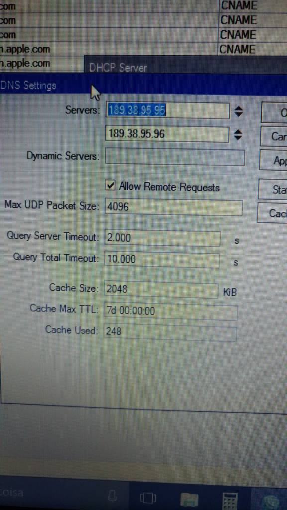

    Padrão Re: Facebook travando os vídeos
    No meu caso resolveu modificando os DNS
    189.38.95.95
    189.38.95.96
Nome:	         1490244116374.jpg
Visualizações:	189
Tamanho: 	79,0 KB
ID:      	66503resolvi mudando os dns
