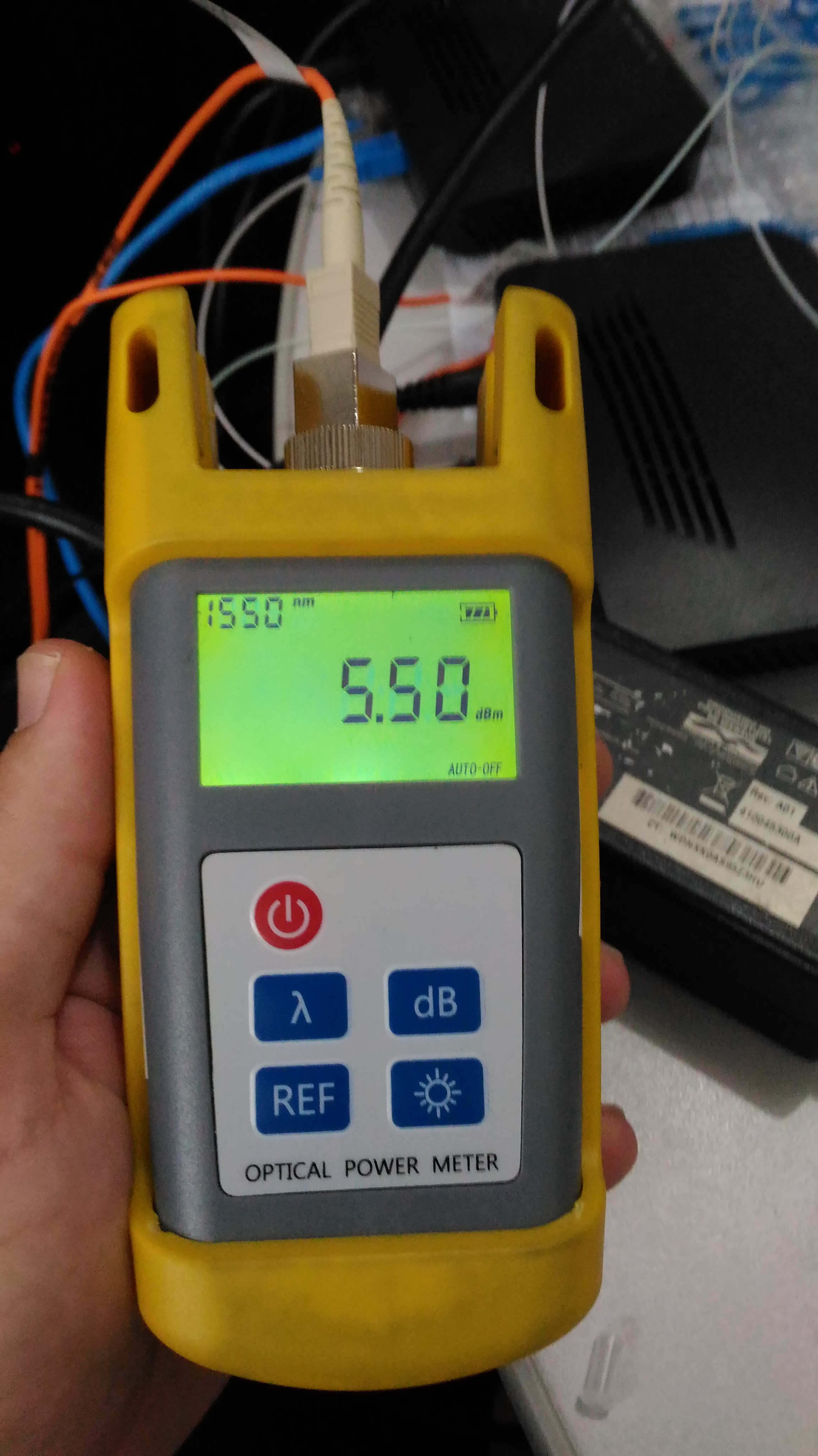

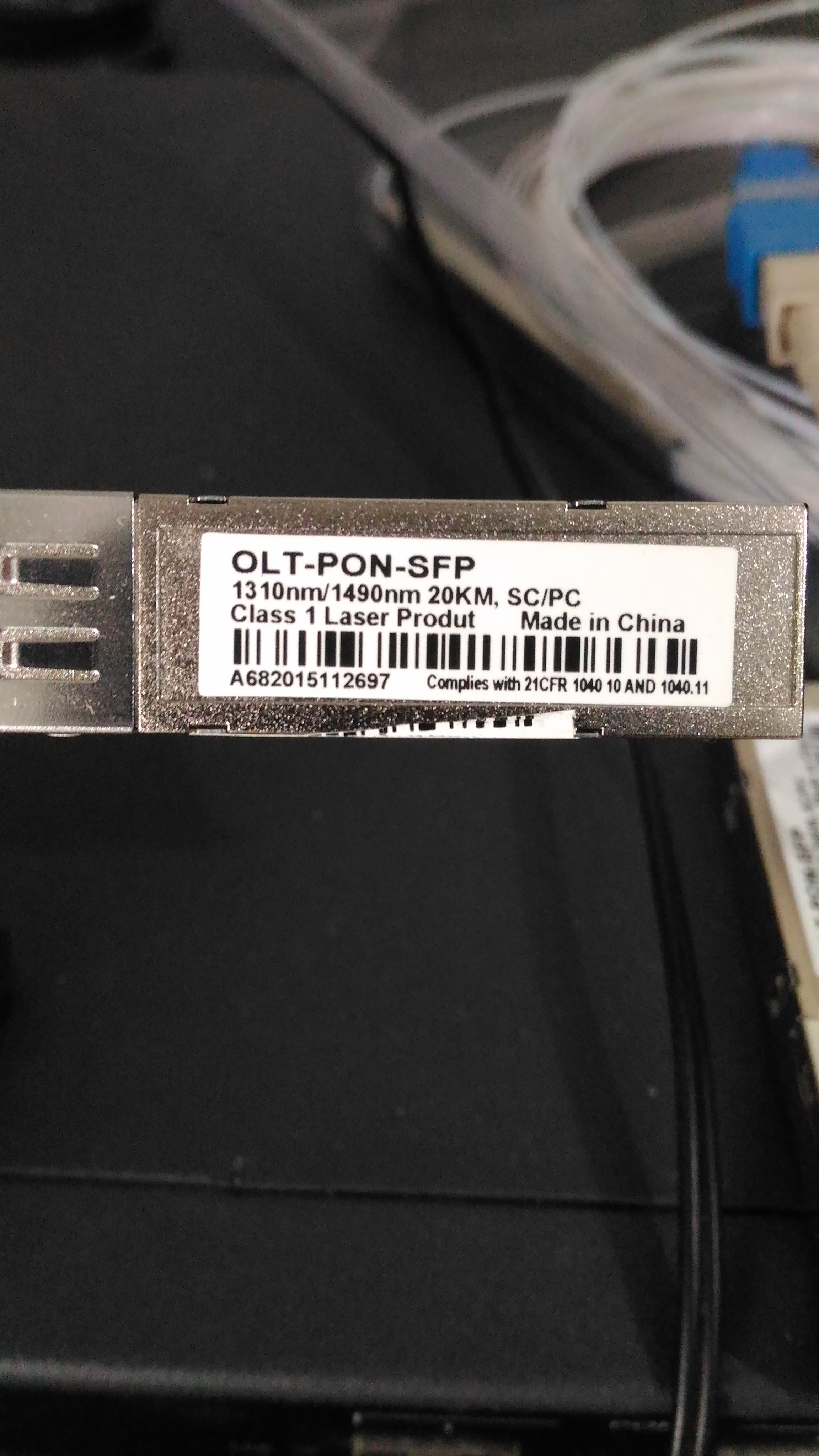

    Boa tarde, vc poderia me passar o modelo de gbic vc usa nessa OLT? Pois tenho duas com no máximo 3.2db por saída.
    Padrão Re: Fibra Óptica
    @fhpn
    segue as fotos do gbic pon e da medicao
    gbic pon:
Nome:	         P_20170417_101446.jpg
Visualizações:	364
Tamanho: 	1,42 MB
    medicao direta:
Nome:	         P_20170417_093820.jpg
Visualizações:	286
Tamanho: 	1,23 MB

    Boa noite Nks, primeiramente obrigado pela resposta. Uma dúvida, a potência é determinada pela OLT ou o Gbic? Pois pelo que aparece na imagem o módulo não tem nenhuma especificação só OLT-PON-SFP e o comprimento da onda que trabalha. Estava até pensando em comprar um módulo de 80 km que vi no mercado livre "achando" que a haveria proporção entre distancia x potência. Mais é muito caro!
    Moderador Avatar de Bruno
    Nov 2002
    Guarapuava-PR
    4.180
    Citação Postado originalmente por fhpn Ver Post
    A potencia é determinada pela Gbic a OLT só alimenta o circuito da GBIC etc.
    geralmente a diferença esta na classe da PON classe B+ e c+ sendo a c+ com mais potencia porem ambas para 20km, li alguma coisa sobre pon de 40KM estes dias mais taca corrido não corria atrás pra saber mais
    eu nunca vi PON de 80KM
    tem que ver o seguinte existe as GBIC normais feita para PTP e tem as GBIC PON que é para PTMP
    Última edição por Bruno; 29-04-2017 às 11:58.
