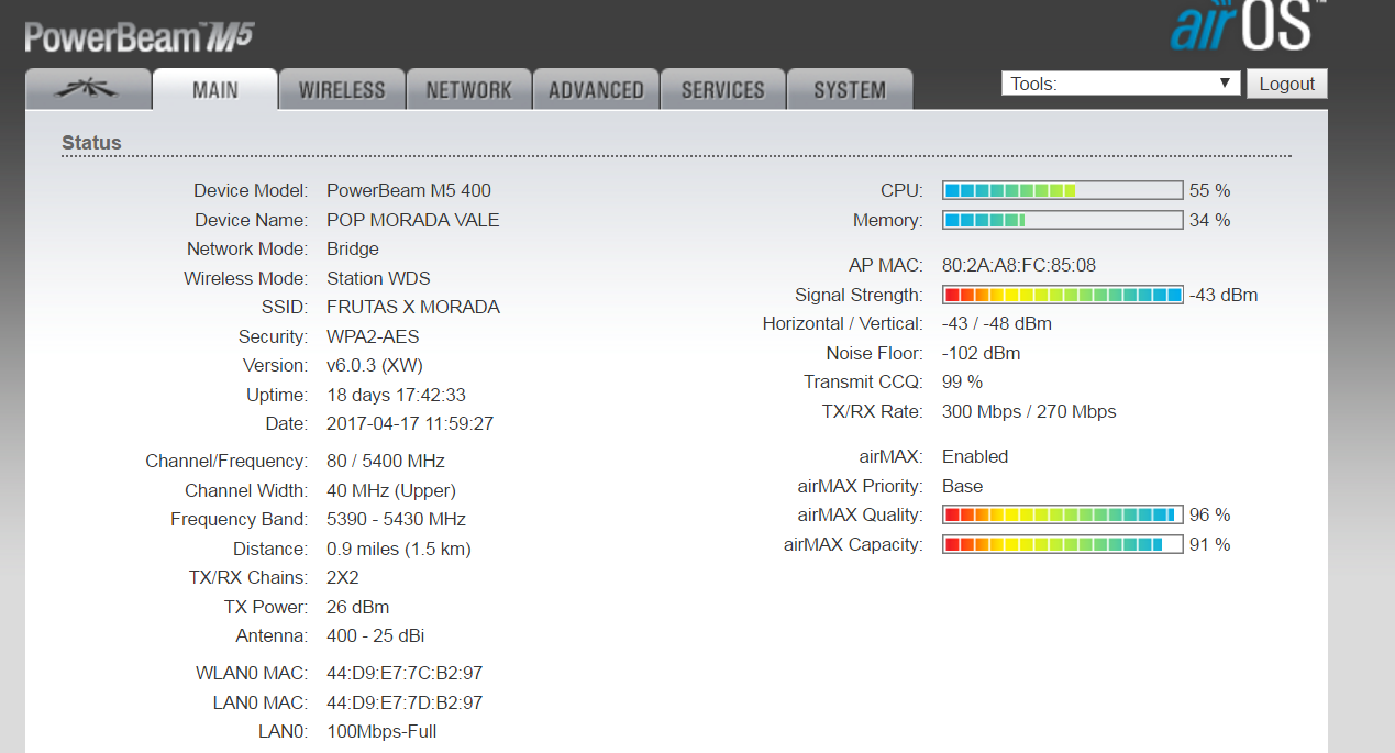

    Padrão Re: Como trazer internet distante para o Provedor?
    Citação Postado originalmente por muttley Ver Post
    Air fiber??? hehehehe
    Radinho de $400 cruzero.... Powerbeam m5 400
    A questão não é o radio e sim "quem" o configura x alinha !
    Segue anexo a foto...
    Obs: 100Mbps Half não é full, full duplex não passa mesmo......
