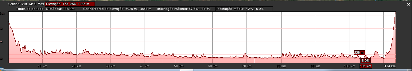

    Dois MK 433ah com dois XR2 na época. Hoje tenho esse mesmo enlace em 5.8 passando 30MB.
    Usando dois Netmetal e duas ideal parabola fechada de 1.2.
    Esse enlace serve apenas para testes de desempenhos de antenas.
    Padrão Re: Dúvida galera...sobre antena e amplificador e rádio...

    2,4GHz não tem diferença nenhuma fora a diferença no tamanho da zona de Fresnel e a perda por distância (Free space loss).
    A perda por distância você compensa com antena de maior ganho, e a maior zona de Fresnel você compensa com antena mais alta (Ou colocando ela em cima de morro).
    Mas pra ter PTP decente em ambiente típico, com torrezinha de 20m de altura, em local plano, aí é outra história!
    Zona de Fresnel é FUNDAMENTAL pra link de qualidade, o problema de 2,4GHz é exigir uma altura MUITO maior que 5,8GHz pra ter o mesmo link de qualidade, só isso!
    NÃO TEM diferença nenhuma no espectro além da eventual poluição, tamanho da zona de Fresnel, e free space loss.
    Mas NÃO TEM um morro de 200m de altura pra ter zona de Fresnel quase toda limpa em todo canto do país. PTP 2,4GHz em 99% do país é impossível simplesmente porque ferra a zona de Fresnel.
    PTP 900MHz em cima de um morro de 500m de altura vai ficar lindo também, é só ter zona de Fresnel limpa que dá NA MESMA que 5,8GHz, desde que usando chipsets com poder de processamento igual. Quero ver se tem mais que 3 pessoas no Brasil todo que precisam unir o pico de 2 morros 500m acima de algum vale! Se não tem, então tem que dizer que PTP 900MHz é uma merda! A situação onde ele fica ok é altamente incomum.
    Quanto maior a frequência, menor a zona de Fresnel. Torre tem limite de altura, mas ganho de antena praticamente não, então é mais fácil compensar o Free space loss (Maior quanto maior for a frequência) com mais ganho de antena, do que tentar construir torre de 200m de altura.
    Mas sujar o espectro 2,4GHz em área urbana, pra atender só 1 pessoa, é egoismo demais, é a mesma coisa que os babacas do som automotivo com seu som alto e todo distorcido ferrando o espectro auditivo da vizinhança, puro egoismo por ignorância. Na zona rural é outra história, aí não tem ninguém usando o espectro e o céu é o limite, quiser fazer PTP de 300km com rádio 900MHz seguindo área particular sua, vai fundo, é só fazer umas torres de 700m de altura e botar umas antenas de 5m de diâmetro, é só compensar o free space loss com ganho de antena, e livrar a zona de Fresnel colocando essas antenas mais altas, vai gastar 50x mais que fazer uns PTP's menores a 10GHz, vai foder o espectro 900MHz na região, mas funcionar funciona, pra egoísta o que importa é resolve o próprio problema.
