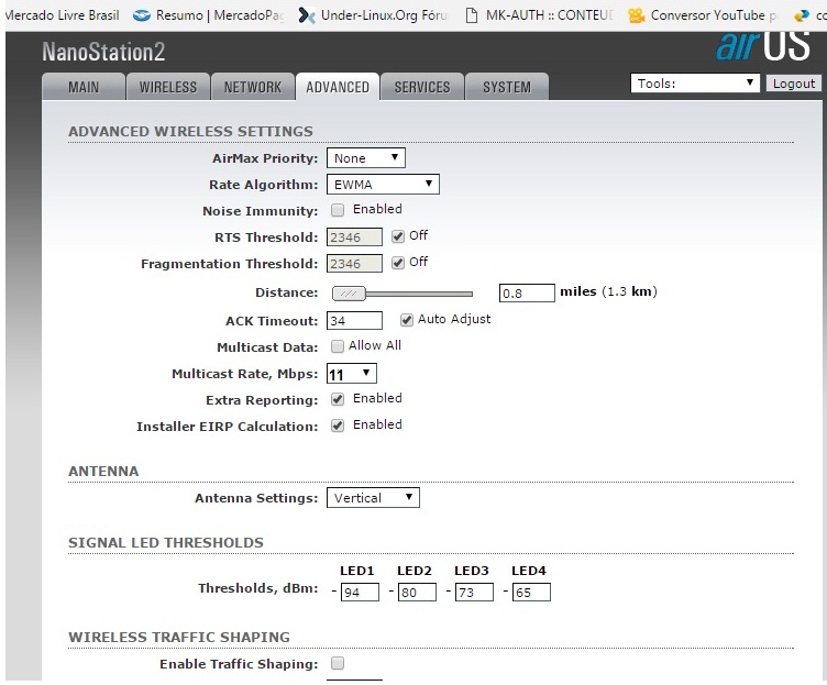

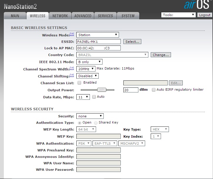

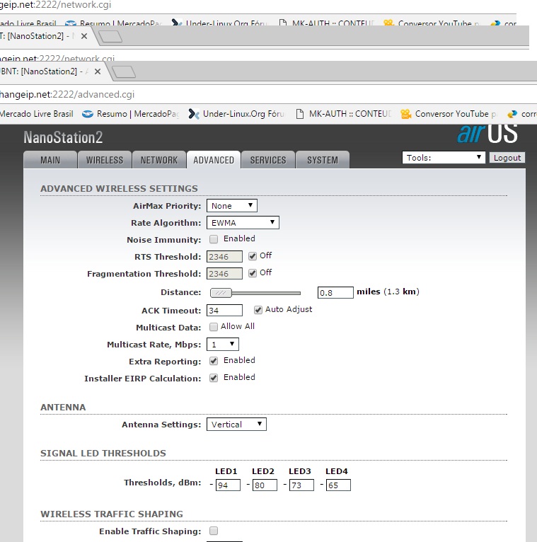

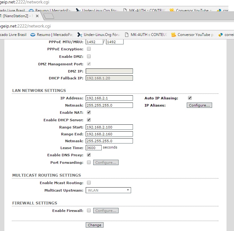

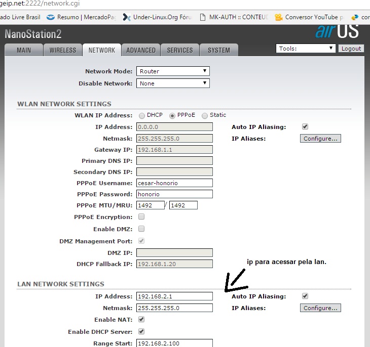

    Padrão Re: Configuração pppoe
    segue os prints, alguém sabe dizer aonde que está o erro ? ou os erros kk
    Cara seu sinal ta pessimo -80 pppoe não funciona nestas condições
    Ou tá sem visada ou sua airgrid ta com perda de potência
    Já olhou no log do mikrotik pra ver se tenta conectar? Pq pode ser MAC. Outra coisa, name service: pppoe, no seu servidor pppoe tá esse nome mesmo?
    Para autenticar nao tem segredo... Seus APs tem que ficar todos modo bridge e os clientes modo estacao Router. Assim basta colocar WAN PPPoE colocar o a devida autenticacao que voce liberou no servidor.
    Citação Postado originalmente por gbruza Ver Post
    Pessoal boa noite, será que é só isso o problema ? pois a antena que estou tentando fazer o pppoe ela ainda não está instalada. Está dentro de casa e estou tentando conectar na que está no telhado... para questão de aprendizado mesmo. quero aprender a configurar isso
    Pro seu LAB (SOMENTE LAB) não tem problema, o sinal do vai até -96, O PPPoE vai cair se o CCQ ficar baixo, o seu não esta.
    Mostra pra nós o print do "Informações do PPPoE".
    Quem é 192.168.20.2?
    Vou supor algumas coisas, até chegar o print depois manda mais print do que vou falar.
    1º - suponho que 192.168.20.2 não esteja na LAN do seu airgrid pra chegar nele precisa estar ligado a Base. Então não use na sua LAN quando em roteamento o mesmo range de IPs. Coloque outro valor.
    2º - suponho que não seja a mikrotik que é o servidor PPPoE. Neste caso precisa ter rota do IP que você recebe pra esse IP.
    3º - Suponho que o IP que você recebe seja do mesmo range. Se for por exemplo sua RB tiver o IP 192.168.20.1/24 o servidor 192.168.20.2 esta ligado por ethernet a ela. Você receber 192.168.20.100/32 pelo PPPoE você tem que habilitar ARP Proxy na interface que tem o IP 192.168.20.1 da RB.
