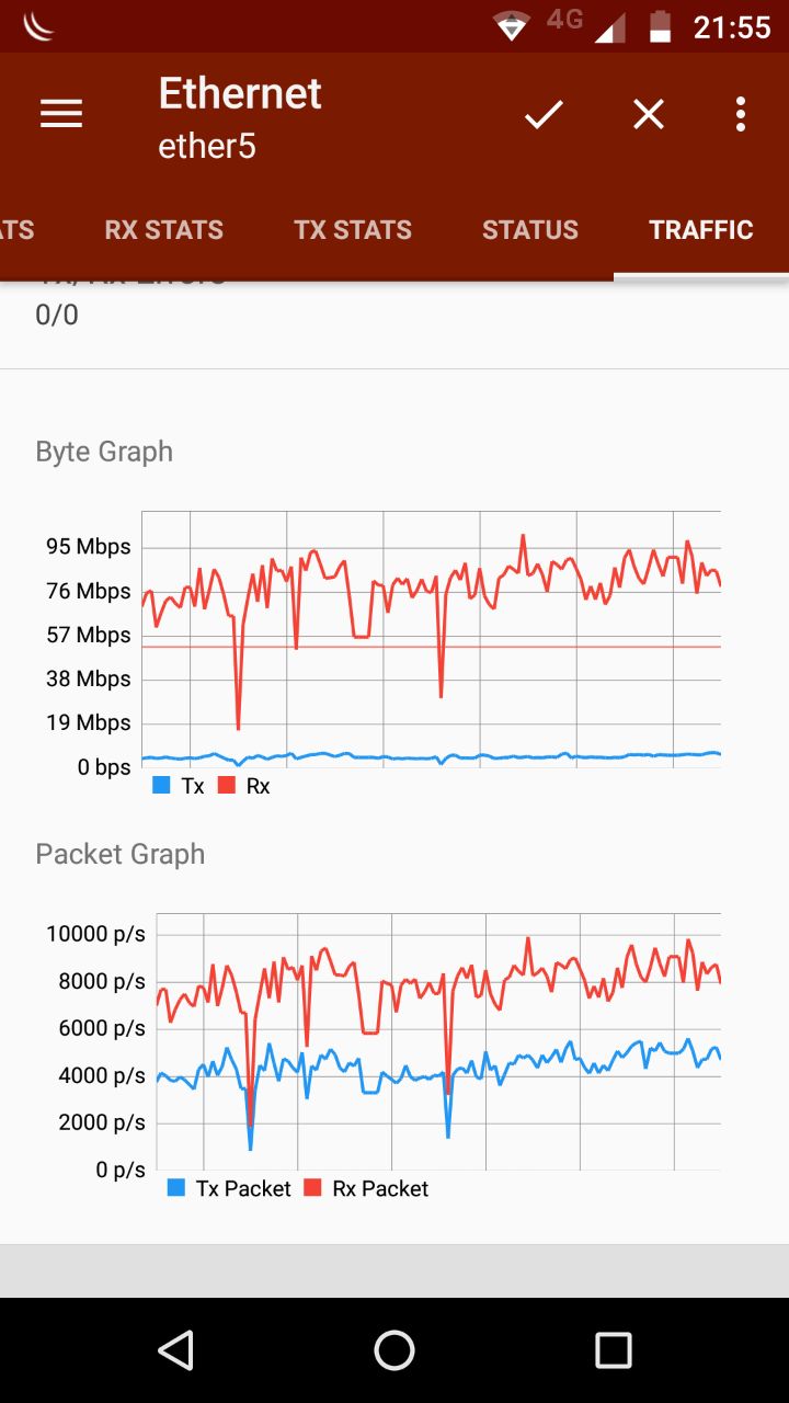

    Obrigado pela ajuda amigo, primeiro que o @RODRIGOQUATI escreveu uma mentira, no caso são 220 mb Half e não Full como ele escreveu e segundo indicou para o amigo comprar um equipamento que nem ele mesmo testou, o cara pula do penhasco e chama os outros pra pular também. kkkkkk Sem comentários.
    Se for pra colocar resultado de teste em laboratório eu também coloco coisas absurdas, quero ver em campo!
    La vai intaum force 200 enlace 3.2 km, visada ruim "não tem visada direta pra torre zona fresnel inexistente" em 20 mhz, pra
    min acho que ta bom, o enlace acredito que segura um pouco mais, mas como um dos lados a LAN esta com defeito e só vai a 100mbs não ta passando disso, ainda não recebi o equipamento novo pra trocar mas assim que receber coloco mais informações sobre como esta se comportando.

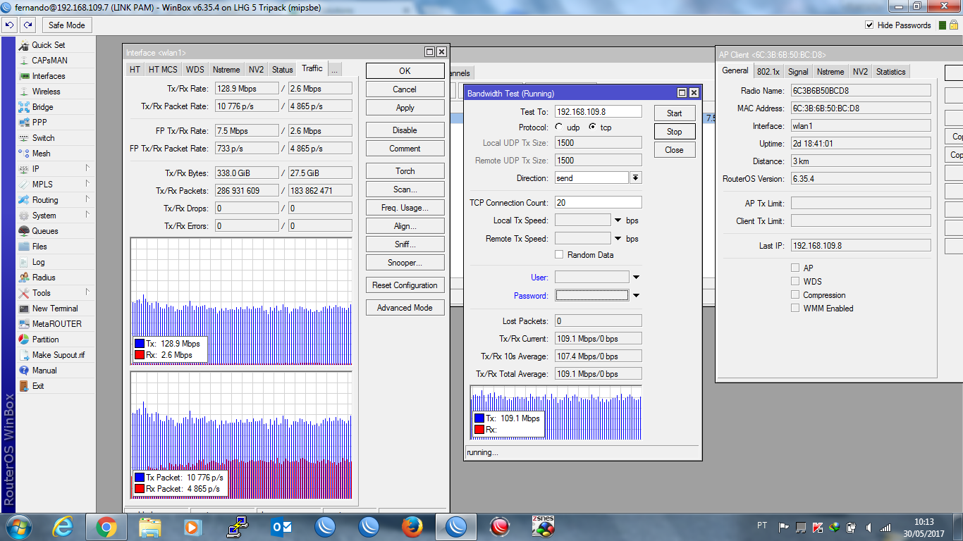

    Amigo, me senti obrigado a fazer uma comparação, tenho um enlace bem parecido com 2 lhg5, para comprovar a minha defesa do MikroTik.
Nome:	         Link.png
Visualizações:	223
Tamanho: 	214,6 KB
    Esses rádios caros ai estão levando surra de um simples e barato LHG5! Isso é pra acordar o pessoal ai pra realidade. Levando em conta a configuração mais simples, e meu enlace funcionando com tráfego pequeno de UP dos clientes.
    Só pra ter uma ideia da qualidade do software MiktoTik, a antena que uso é vazada, a do concorrente é sólida, o preço do concorrente é praticamente o dobro, a diferença do concorrente é como sempre digo, não exige esforço nem um pra configurar, já vem igual papinha de bebê, tudo mastigado...Mas não consegue se igualar nunca.

    20 ou 40 mhz como é de visada ?

    Como já disse ali amigo, mesma situação sua, tem uma plantação de eucaliptos no caminho, aqui dentro da cidade, passa por esses eucaliptos que praticamente tiram metade da zona de fresnel. Mesma Situação do seu equipamento, faixa automática, porém isso não significa nada, sendo que quanto maior a faixa maior interferência e necessidade de visada melhor, ponha o seu em 40 mhz pra ver quanto passa?
