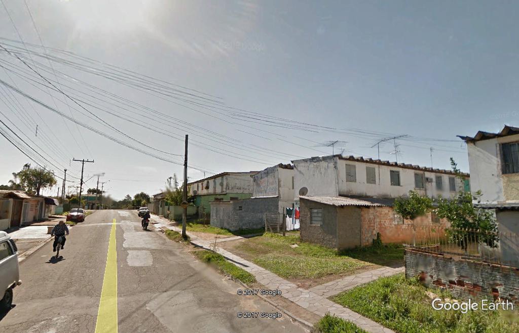

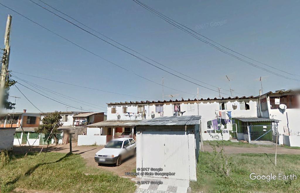

    Nossa, vai poder ficar esse cabo exposto entre os blocos?
    Padrão Re: Ajuda para criar rede cabeada roteada em conjunto habitacional
    Aquela imagem foi apenas uma ilustração do beiral do telhado por onde o cabo vai passar.
    Acho que cabos expostos não é um empecilho nos blocos.

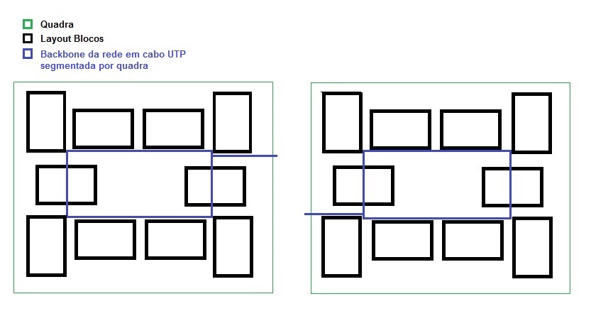

    Em anexo o esboço de como eu estava planejando fazer a rede antes do post.
    Pensei em fazer um BackBone(desculpe caso não seja o termo correto) da rede por quadra, os cabos sendo passados por baixo do beiral dos kalhetões fazendo um retângulo passando por todos os dez blocos, cada bloco possui ponto de energia disponível, em cada bloco vai um switch de 8 portas, e conforme a demanda substituo por um switch de 16 portas. Dessa forma preciso de 250 metros em média de cabo UTP por quadra.
    Creio que essa seja a solução mais em conta:
    250 metros de cabo de rede blindado capa dupla e 100% cobre.
    01 Rb 450g
    10 swchits
    50 conectores
    10 Cx Hermétricas
