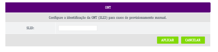

    192.168.15.1/instalador
    Login: support
    Senha: a mesma do admin na etiqueta embaixo do moden. Copia o SLID e cola na sua RouterOS.
    Onde ? Ainda não sei!

Nome:	         Captura de Tela 2019-07-19 às 12.11.51.png
Visualizações:	345
Tamanho: 	17,8 KB
    era pra aparecer aqui? porque está em branco...
    Padrão Re: Remover modem da vivo fibra
    hum interessante, mas não achei tal campo no mikrotik para fazer alteração. imagino que ele deveria aparecer na interface na aba sfp...

    Essa opção de trocar o SLID que nosso amigo passou, e para quando o técnico trocar a ONU do cliente, ai ele altera e coloca a mesma que estava na ONU antiga. Para não ter que ligar na central e alterarem para ele - que leva muito tempo e paciencia até mesmo para os técnicos.
    Não tem como colocar a fibra direto na RB, envolveria varios fatores. Não é só alterar um mac, slid, e por ai vai. O que manda e do lado da operadora, não do lado do cliente. Resumo: pode desistir. O máximo que dar para fazer e colocar em bridge - mas nem todas as onus suportam já por receberem o profile da central para não ter essa opção ativa.
