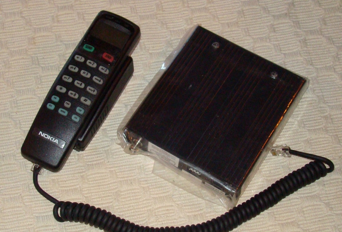

    O que eu tenho dessa geração de telefonia TDMA é uma parábola telada gigante de 3 mts e um telefone da Nokia LX12 com um comutador da AT&T de 2Watts.
    Uma geringonça dessas aqui:
Nome:	         Nokia-LX12.jpg
Visualizações:	123
Tamanho: 	327,0 KB
    Era instalado em uma fazenda aqui na minha cidade. Captava um sinal da TIM a 42Km de distância! E tinha 1Km de cabo FE80 até na residência.
    Hoje a gente sofre com sinais acima de 12~15Km...

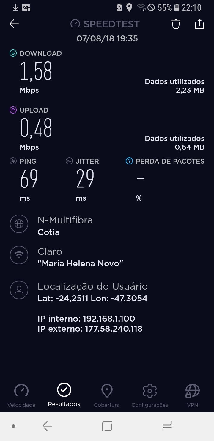

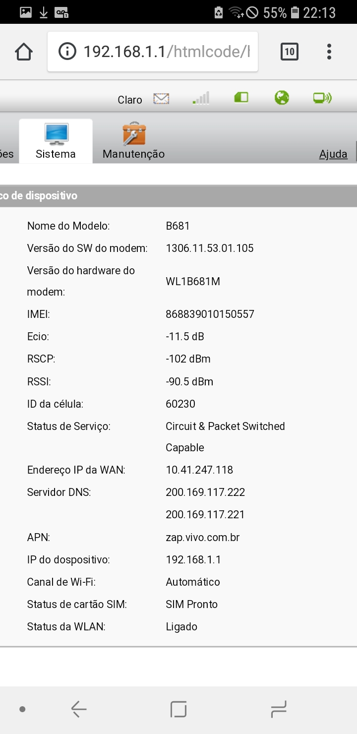

    Montei a jfa e ela acabou pegando a Claro em 3g , o que foi ótimo, pois ela tem planos com valor 5 vezes mais baratos que q a vivo.
    A questao foi que o cabo rg58 de 10 metros não funcionou nem a pau, tive que voltar o cabo de 15 metros da antena antiga . Não entendi se existe algum detalhe pro cabo ou se dei azar de pegar um com defeito

    Também RG58. Esse de 10m deve ter quebrado em alguma parte.
    Agora fico pensando se vou atrás de um cabo bom de 10m. Compensa? Lembro de vc falando que a perda era tipo 40%. Isso ia ajudar muito, visto que parece que o sinal tá no limite, acho que um pouquinho mais de sinal ia dar uma boa melhora. Seguem prints

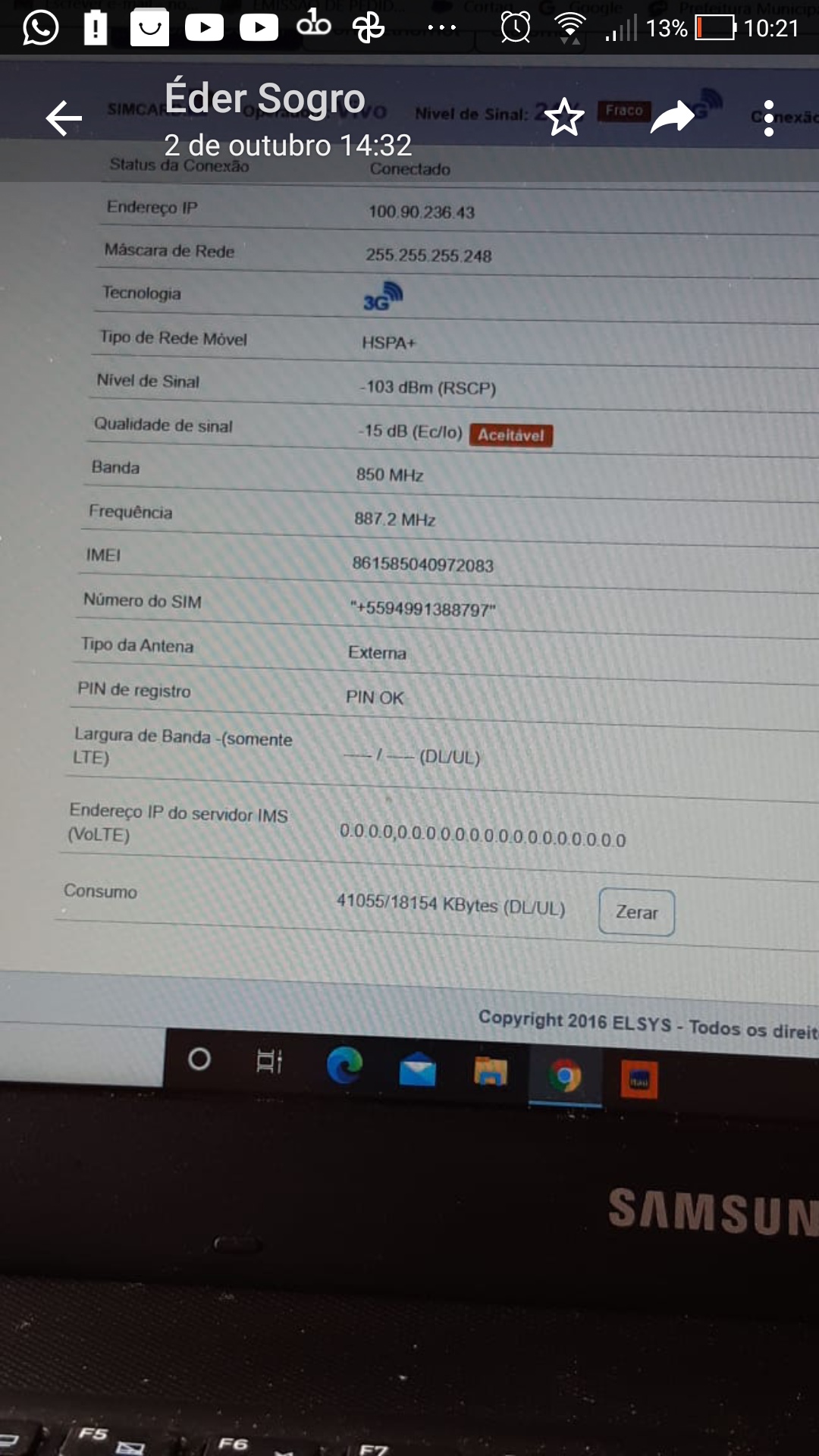

    Bom dia, meu sogro tem um amplimax elsys ligado a uma antena aquário de 20dbi.
    Ele mora na zona rural a uns 20 km da cidade.
    A internet fica oscilando muito, ele está com nível de sinal de -103 dbm.
    Gostaria de saber qual modelo de antena resolveria o problema de sinal fraco.
Nome:	         Screenshot_20201209-102138.jpg
Visualizações:	105
Tamanho: 	400,3 KB

    Padrão Re: Dúvida sobre modelo de antena com melhor sinal para Vivo 3G
    Citação Postado originalmente por rzvolpe Ver Post
    Amigo, graças a Deus eu não tenho esse aparelho problemático, mas vejo as pessoas resolvendo esse problema na internet, usando o aparelho dentro de uma antena parabólica ou instalando o aparelho a menos de 1 metro embaixo da antena externa. Se tiver usando o aparelho dentro de casa usando cabo fino, assim também não fica bom. Tem que usar cabo grosso Rgc 213!

    Ele sofre com esse aparelho.
    Mas ele mediu em aparelho de mesa -106 dbi de sinal. Então acredito que o problema maior seria sinal fraco.
    Ele disse que a antena é uma aquário. Existe antena aquário dual band? Pra ele estar recebendo 850 Mhz em 3g e 700 Mhz em 4g.
    Creio que não exista antena de 700/850Mhz. Existe uma modelo ful band que cobre todas as frequências, mas não recomendo, pois não prestam. Um amigo aqui do fórum resolveu o problema de queda de sinal da 4G da Tim em 700Mhz, depois que instalou o Amplimax entre 50cm a 1 metro embaixo da antena externa. Esses aparelhos não aceitam muito bem ficar dentro da residência ligados em cabos longos, não, pois ficam perdendo nivel de sinal!
    20dBi é a antena de maior ganho existente. O que tem de ser verificado é:
    É uma antena de 20dBi mas é a CF820? (Que é a correta pra 850mhz). Pois vendedores empurram qualquer antena sem se ater a frequência correta, dando perda de ganho.
    O cabo não é muito longo? O correto é instalar o Amplimax fixado no mastro com no maximo 1metro de cabo RGC58 (nucleo de cobre rigido)
    A antena tem apontamento correto? Em 850mhz o apontamento deve ser feito na direção de melhor sinal (principalmente em regiões de morros) e nunca na direção direta da ERB. Um giro em busca do melhor sinal pode ser benéfico.
    A antena está localizada no melhor local? Como o Amplimax pode ter até 100mts de cabo UTP blindado, a antena e o equipamento pode ser movido em um raio de 100mts do ponto interno em busca da melhor localização.
    Tenha em mente que -103dBm é ruim. Serve para ligações, mas para internet não é desejável.
    Busque um sinal maior, com pelo menos -95dBm de intensidade. Sinais maiores, na casa de -90dBm são desejáveis.
