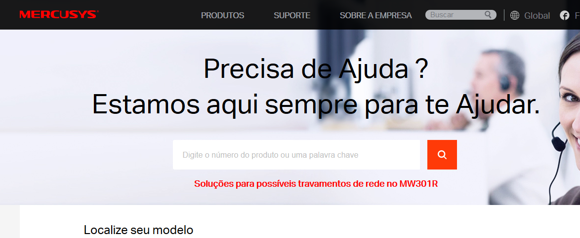

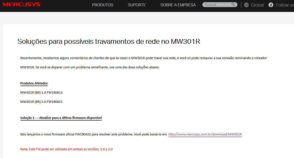

    Mercusys lança atualização por conta dos relatos de diversos provedores que o MW301R estava derrubando a rede.
