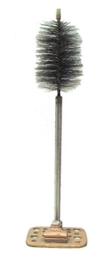

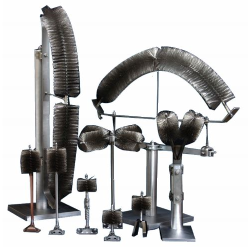

    Bom, no passado o mundo da telecom usava isso aos montes, é só uma escova de aço, as pontas finas fazem o trabalho de trocar carga com o ar, a tendência é equalizar a polarização, ainda tem raio as vezes porque nuvem que chega rápido em outra polarização (Em relação ao solo debaixo da torre, porque o solo 1km longe não importa) não dá tempo de fazer essa troca. Mas já elimina a maior parte do problema.
    Meter um monte de escovas de aço ou cobre (Não serve alumínio nem compósito plástico) numa torre custa mixaria, mas pagar US$ 10 mil por algo similar não vejo sentido.
    Pra quem está estranhando o formato desse sistema turco, que parece um tubo, é só uma escova de aço tipo aquela de limpar mamadeira, tem de outros cantos do mundo:

    Falta NBR sobre isso porque isso não é para-raios, dissipador de carga é diferente de para-raios, um não substitui o outro, mas quem quiser viver sem um, se colocar muito dissipador talvez viva sem raios, tem torre que naturalmente já passa anos sem queimas (Em zona rural as vezes tem uma torre a cada 2 ou 3km, nem por isso na temporada de chuvas queima tudo 1x por ano, as vezes metade das torres passa 3 anos sem queimas).
    Ah, as escovas pra limpar solda, sejam as pra furadeira ou retífica (Exemplo: https://produto.mercadolivre.com.br/...-mm-rocast-_JM), ou as com cabo plástico removível (Exemplo: https://produto.mercadolivre.com.br/...m-brasfort-_JM) tem fio fino por isso servem muito bem, usam latão ou aço então a corrosão ao longo dos anos é baixa, é o tipo de coisa que pelo preço vale muito a pena colocar meia duzia no alto e meio da torre, unindo direitinho à carcaça ou ao cabo do aterramento (Onde já tem pintura grossa e o cabo está acessível). Idealmente ela devia ficar pra fora da estrutura por conta da estática que o vento cria na própria tinta da torre, mas puxar fio do para-raio pra lateral as vezes é um problema.

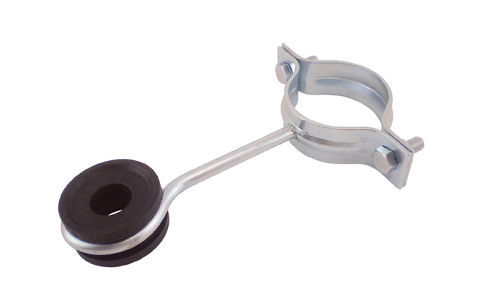

    Sim, entendi Rubem e Wala. Poderia usar o aterramento que ja tenho perto da torre, com 4 hastes de 3 metros cada que recebe o cabo de descida do para-raios. Meu receio é prender esse cabo na torre e causar uma corrosão galvânica devido a diferença dos metais e umidade. Como seria a forma correta de ligar um cabo de cobre numa torre que tb tá pintada?
    Teria que fazer ou mandar fazer isolador mais ou menos assim:
Nome:	         DR-033.jpg
Visualizações:	149
Tamanho: 	27,6 KB
    Pra você parafusar em qualquer posição da torre, sobre a pintura.
    Já vi a venda por R$ 10, mas também a R$ 50, como nem sempre é fácil achar as vezes é mais fácil encomendar uns 10 pra um serralheiro qualquer, leva os isoladores tipo roldana que acha em qualquer loja de material de construção (http://judycabos.com.br/wp-content/u...-porcelana.jpg) e manda ele fazer um suporte pra parafusar na torre sem precisar furar ela (Tubular ou cantoneira, fica firme igual).
    Ideal é o cabo ir por fora da torre, desde o alto do para-raio até o chão ele seguir pelo lado da torre, com esses isoladores separando a mais de 15cm da estrutura. Prende os dissipadores no cabo, ou leva outro cabo (Mais fino) até dissipador preso em outro isolador talvez no outro lado da torre e pronto, pode manter o lado de subir na torre sem obstáculos, sem dissipador nem cabo de aterramento no caminho.

    Se quer ligar os dissipadores direto na torre usa o mesmo sistema dos dos isoladores mas sem o isolador, LIXA a tinta pra dar contato, coloca o conector parafusado, e bate um spray de tinta de cor similar mas minimizar oxidação no local.

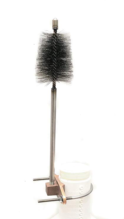

    A construção exata depende do que comprar, esse tipo aqui é só botar o U de abraçadeira, mas tem que tirar a tinta pra dar contato com a estrutura da torre:
Nome:	         313IW+9cB+L.jpg
Visualizações:	131
Tamanho: 	12,1 KB
    Esse já vem com abraçadeira, mas teria que curvar ele a força:
Nome:	         71mkxoQq6KL._SY741_.jpg
Visualizações:	125
Tamanho: 	18,2 KB
    Se for comprar escova de aço em loja de ferragens, mais fácil soldar elas numa abraçadeira em U, são de ferro ou aço então pegam solda elétrica simples, bate uma tinta na solda, lixa a parte que vai fazer contato com a torre, depois bate o spray quando já estiver fixa, e pronto, contato garantido com a estrutura. O que não dá pra garantir sempre é que a estrutura está em contato decente com o solo (Mas pra dissipar estática deve estar, pra raio a tinta é problema mas pra dissipar estática pode ter condutividade um pouco pior).

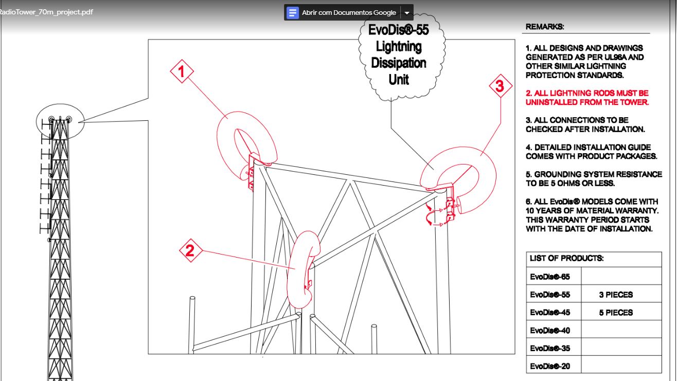

    I don't understand one thing. In one of the documents Silvia sent me last year, there is a project model where you guys from MTO states that the grounding system resistence must be 5 ohms or less. But Silvia told me that I should remove the lightning rod currently installed AND the copper down conductor. People here in this discussion are saying that these kinds of dissipators needs to be grounded to work correctly or that the tower itself should be grounded. My towers are painted, how can a painted tower make a good electrical contact with your EVODIS product so as to dissipate charges? Isnt it logical that the tower has to have some kind of grounding systems for your product to work and not be painted because as far as I know, many kinds of paints isolate the electrical contact with the metal, makes the electricity not flow very well... What do you have to say about that? Here is the part of the document Silvia sent me last year:
Nome:	         grounding.JPG
Visualizações:	151
Tamanho: 	140,0 KB

    Dear Rau,
    Thank you for your feedback. Regarding the pricing issue, I have nothing to say, you should discuss it with Silvia who is responsible for marketing and pricing details. Once again, if you can get in touch with her, I believe that she may find a middle way.
    Regarding the grounding and conductor issue. I understand the concern. 5 ohm or less is a regulation for the site itself, not for EvoDis System. It is a regulation for all telecom sites to have a proper grounding system which is in a equapotential position, which means all groundings (system, tower, etc) should be bonded to eachother. This is not for EvoDis System, but to avoid any surges from the main power.
    EvoDis System does not require a conductor cable even if the tower is painted or not. EvoDis Units dissipate whatever ground charge reaches to them and there is no need for a "more conductive path" to achieve this. Conductor cable is for lightning arrester devices because when the current is caught, it should be sent to ground through a conductive path which is the conductor cable. However, once again, it doesn't work for metal towers because even if the tower is painted or not, even if the cable is isolated or not, lightning current prefers larger surfaces to flow, not a tiny cable. Even if it start to run through the cable for a few meters on the top, it jumps on the tower leg because it is a faster and easier path for the current to flow.
    I don't know why other "dissipater" products require a conductor cable, please ask to their manufacturers for a logical answer. And this is why I keep saying that this is not a solution to be gambling on, it should be taken serious and should be applied by professionals. I have seen the links above for "self-made" dissipaters. If anyone wants to take a chance, be my guest. But when the tower gets struck again, do not say that "dissipaters don't work" because it is not the dissipater, it is the non-calculated amateur application to blame.
    We have installed EvoDis Units on hundreds of painted towers in Africa where lightning is nothing like anywhere else all around the world, and no more lightning strikes on the towers seen for the past 10+ years. Paint on the tower is not a fact to avoid the charges to climb up on the tower and reach to EvoDis Units. This is why, we never apply and additional conductor and the existing conductor is not necessary anymore. But the lightning rod must be taken down because it creates a strike point and affects the performance of EvoDis System.

    Right, I got it!
    There is two dissipation system manufacturers that claims that the dissipators need to be grounded. I'm gonna ask them why.
    Rubem is our forum coleague and has a high knowledge in many subjects and helps people a lot here. He stated that if you don't directly ground the dissipator, there is a risk for it to get to the same polarity the wind brings around the tower, which is different from the polarity of the soil, the earth as he said above in one of his messages. Is it true?
    About the grounding system of one of our towers, yes we have a grounding system for the electronics and the house itself and it is equipotencial with the power company neutral ground, but it is not equipotencial with the lightning rod/arrester ground, they are separated grounds due tue difficulties we had to run a copper cable to where the power company ground rods are located at. In order to do that, whe would have to brake many things, to dig a 30 meters long ditch in the terrain where there is a house by the side, brake all the floor and there is tiles in part of the path and the cable would have be as long as 30 meters until it arrives our main ground rods, where the power meter is located, so... We have Surge Protectors installed in all signal and electrical cables...
    If we decide to buy your product we will follow your instructions. I just wanna understand what other people are talking about, right?

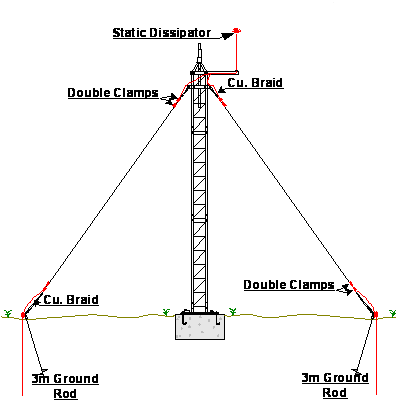

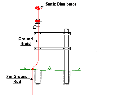

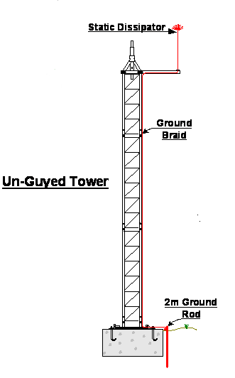

    Interessante nao precisar aterrar mais possivelmente dependendo da descarga que pegar isso torra e vai ter que substituir e não e nada interessante financeiramente ter esses produtos tão caro em estoque salvo se for para proteger um sistema de 4g ou outro carissimo no qual esse preço seria pechincha diante de um equipamento desses.
    Alguns esquemas de dissipador estático diz para aterrar
Nome:	         grounding3.gif
Visualizações:	130
Tamanho: 	17,4 KB
ID:      	69815Clique na imagem para uma versão maior
Nome:	         grounding4.gif
Visualizações:	129
Tamanho: 	15,9 KB

  20. #40
    Não conheço tão bem a teoria a respeito da ESD, que ela se acumula com pintura ou em plástico é verdade, me baseio é na praxe das torres com transmissores (O país já teve mais rádios AM e FM, mais telefonia rural, e mais transmissores de TV) de usar esses dissipadores sempre aterrados.
    Ficar 10 anos sem queima eu não estranho, sempre cito isso de em fazendas as vezes tem uma torre a cada poucos km e na época das chuvas ninguém sai trocando tudo, tem torre que queima CPE 2x por ano e tem torre que passa 8 anos sem problema nenhum, isso sem aterramento (E em zona rural NUNCA tem nada mais alto que uma torre de 30m numa fazenda cercada por pasto ou lavoura plana, as vezes não tem nem árvore de 3m de altura a menos de 2km da torre!). Assim como tem pasto que direto tem vaca morta em beira de cerca depois de chuva (Raio circulando por cerca, nos últimos anos levei um choque enorme por ano em cerca em dia de chuva, achei que saindo da telecom estaria livre dos raios), tem semi-confinamento com muito mais cerca e muito mais gado que nunca teve esse problema. Enfim, nem todo local (Talvez dependa do solo E topografia) tem incidência tão alta de raios, precisaria ter estudo comparativo de uma centena de instalações. Nos anos 70 e 80 seria impossível ter esse tipo de informação de locais distantes então a precaução mandava botar dissipador aterrado.
    (Ah, isso de aterrar estaio foi o que fiz em toda torre que eu mesmo montei, 2 ou 3 hastes ligadas em cada estaio e pronto. Fiz isso porque numa fazenda um arame liso de estaio (Nesses locais pessoal sempre preferia isso ao invés de cordoalha, pra torre baixa de 30m sempre foi ok) foi cortado por um raio. E a teoria que vemos os raios seguirem no dia-a-dia é a do menor esforço, ele não vai pular pra estrutura pintada se tem um condutor aterrado com caminho livre!)
    Mas pensando pela experiência da aviação, não duvido que isso funciona normal mesmo sem aterramento, porque descarregador de estática em avião é tubo ou fita de fibra, plástico ou algum composto do tipo, com só uma pontinha metálica (Afiada) mas não necessariamente interligada à tubagem metálica (Não sei como é avião maior, me baseio em Ipanema, Sertanejo, Curisco e esses teco-tecos de garimpo). A ponta é o elemento importante, os ionizadores de ambiente são só um gerador de alta tensão, essa alta tensão é simplesmente colocada numa agulha, a partir de certa tensão alta (20kV?) a ponta ioniza o ar em volume suficiente pra brilhar, como uma faísca rumo ao nada, mas parada, o mesmo gerador de AT se alimentar uma esfera grande não dá nada visível, mas aplicando a mesma tensão numa agulha a ponta brilha, idem pra uma fita, os "cantos vivos" da fita brilham e são de onde sai faísca se aproximar alguma coisa, MESMO que seja uma coisa de plástico (Em tensão de flyback de TV o plástico de uma chave de fenda não dá nada, a partir de tensão mais alta já acontece).
    Que tem ESD circulando sobre tinta tem, mas é suficiente pra descarregar toda a estática de uma torre enorme numa região de muito vento de umidade baixa (Meio do Brasil), com solo arenoso de condutividade ruim (Meio do Brasil), e bem plano onde não tem outros objetos altos por perto? Isso é situação diferente de região de solo de resistividade baixa, ar úmido, e torre pouca coisa mais alta que construções próximas. Eu meio que espero a experiência de vendedores desses dissipadores no Brasil, clima e topografia diferentes IMAGINO que vão mudar muito a dinâmica de como a ESD se acumula ou não nas torres.
