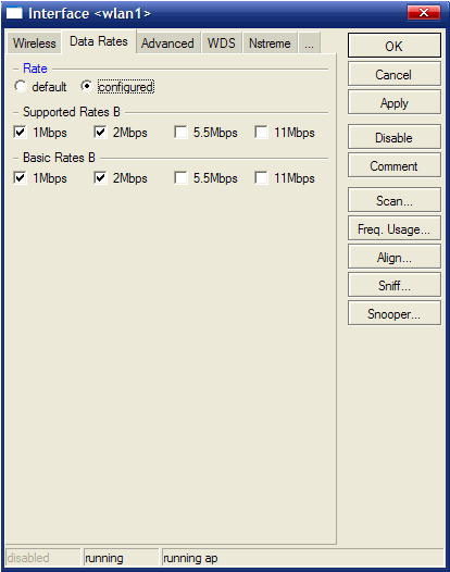

    Citação Postado originalmente por francisco.william Ver Post
    onde deve ser setada a configuração em basic rates ou supportede rates ou nos dois? e no caso do senao que tem transmition rates? onde configurar?
    olha ai................
Nome:	         Untitled-2.gif
Visualizações:	316
Tamanho: 	11,4 KB
