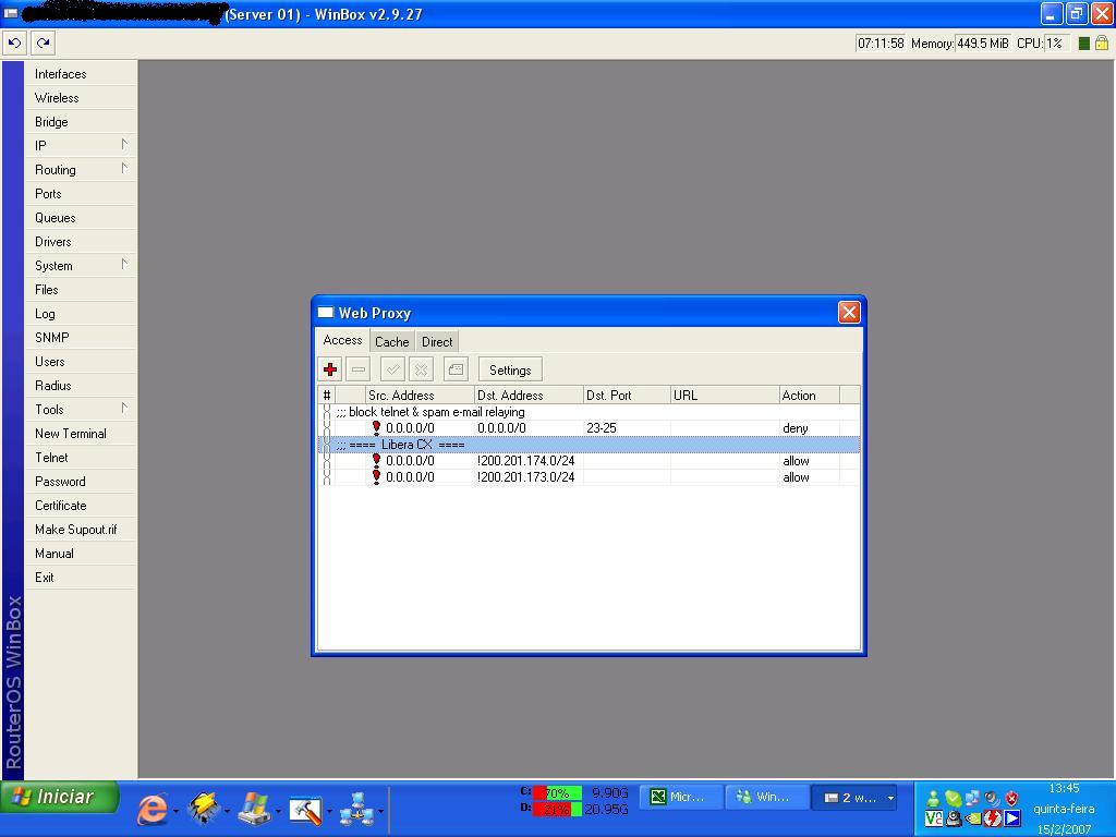

    Esperimenta colocar estas regras para acesso a estes sites em IP > WEBPROXY > ACCESS (Esta aba determina o que o web-proxy irá deixar passar ou irá bloquear). Se não funfar, coloca elas na aba DIRECT (Esta aba determina o que não irá passar pelo web-proxy). É bem provável que você tenha sucesso na aba ACCESS, devido estas páginas forem https. Posta o resultado.
    eu tinha feito aquela regra do NAT ...e tinha funcionado !! porem tinha reparado q as vezes ela nao funciona !!! ( o cliente me ligava ) pode isso ?? ai resolvi desabilitar o NAT e fiz do geito q o amigo CATV colocou .... e deu certo !!! vai ai o Screen ... testem tbm e coloquem o resultado usei a aba ACESS.
Nome:	         Web proxy  CaixaEconomica.JPG
