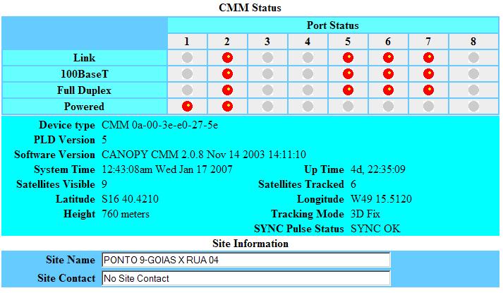

    Beleza amigão, obrigado pela resposta... essa CMM ajuda então no apontamento dos 2 refletores? Quanto custa essa CMM? E a configuração desse troço, é tranquilo?
    vamos lá :
    A C.M.M. é apenas um gerenciador de Cluster, ela não influiu na melhoria do sinal para o cliente, ela é essencial em casos de vários Clusters na área, certo?
    Eu só estava dizendo sobre a facilidade que a Motorola® Canopy possui para quem está instalando o equipamento(O Técnico); e também sito a dificuldade que é hoje em fazer equipamentos de alta freqüência funcionar, exemplo 5.7/5.8 Ghz é muito exigente com alinhamento e LOS(visada); e também o fato de não atravessar meios com facilidade, nem mesmo uma árvore.
    Sobre os refletores: Quando instalados nas duas extremidades o ângulo do sinal é concentrado para apenas 6°(Graus), consequentemente exigindo o melhor alinhamento, passando a não ser mais 60°(graus) (sem refletor).
    Para conseguir o alinhamento desejado você precisará fabricar os fones de ouvido e plugar na porta RJ-11 e ligar o sitema AIMMING(perseguidor de Spectro) que tem no rádio, à medida que o sinal for melhorando durante o alinhamento o rádio produz um zumbido cada vez mais alto(se o sinal for ficando mais intenso).

    Quanto custa uma C.M.M ??? cara vou ficar te devendo essa

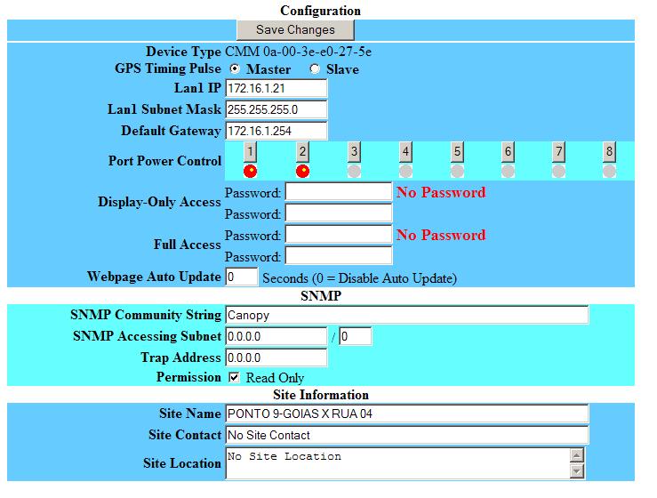

    OBS.:1 * A C.M.M. Micro possui 8 Portas RJ-45 gerenciáveis, onde você escolher a qual e quantas portas portas você poderá usar PoE(Power Over Ethernet).
    OBS.:2 * Ligar BackHauls acima de 30/60/150/300 Mbits em PoE pode causar dano permanente no equipamento, isto porque eles já possuem o seu próprio injetor, sendo assim eles serão ligados na CMM apenas como Link Ethernet normal.
    Configuração da C.M.M é a coisa mais simples do mundo !!! COMO MOSTRADO NAS IMAGENS EM ANEXO.
    espero ter contribuído
    abraços.
Nome:	         cmm1.jpg
Visualizações:	410
Tamanho: 	64,8 KB
ID:      	379   Clique na imagem para uma versão maior
Nome:	         cmm2.jpg
Visualizações:	340
Tamanho: 	57,4 KB
