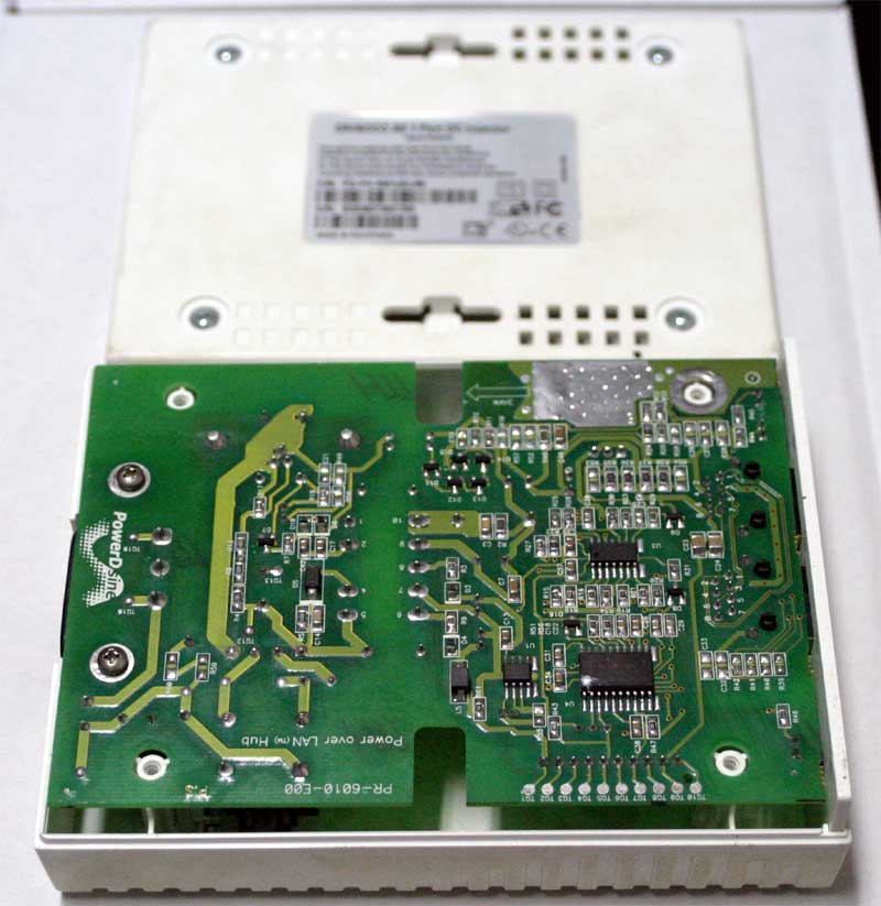

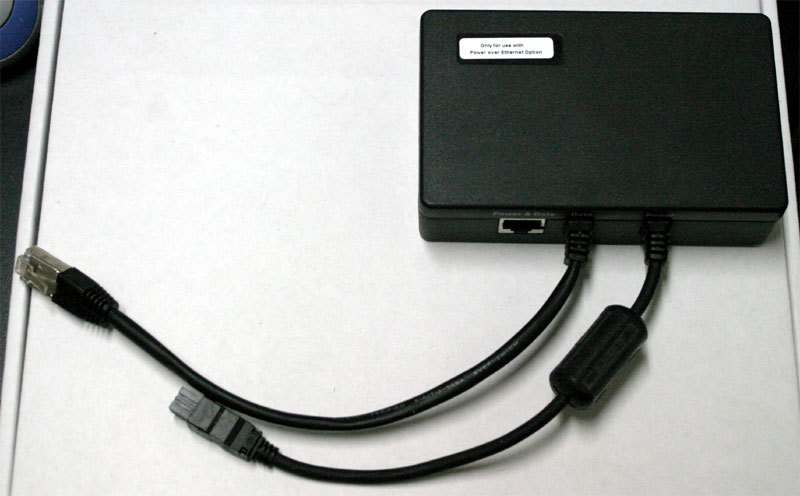

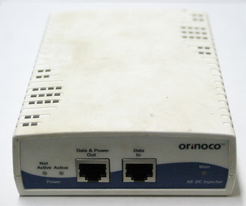

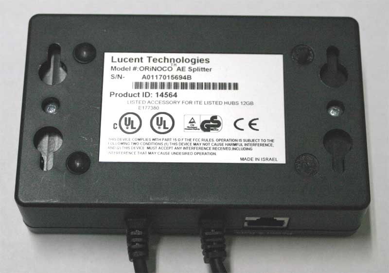

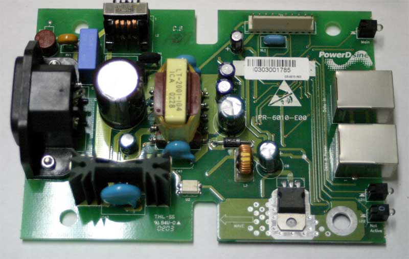

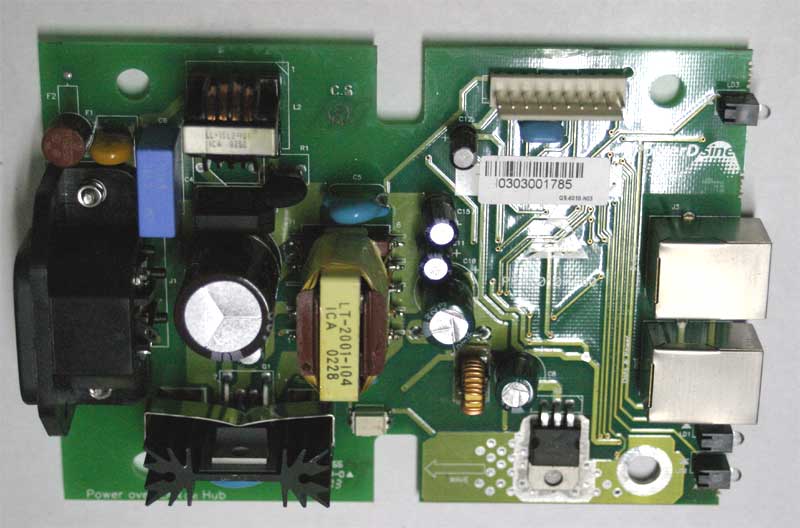

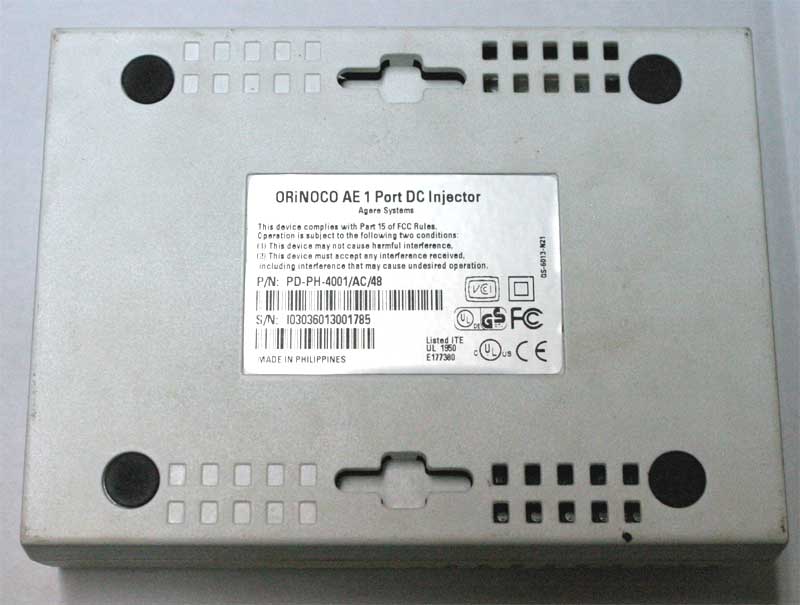

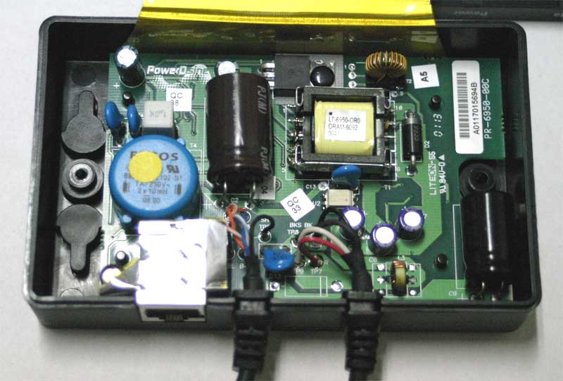

    Padrão PoE Orinoco desmontado
    Pessoal aqui vai imagems de PoE Orinoco, consiste em 2 peças Injetor e Splitter (Divisor ?)
    Injector:
    entrada 100~240VAC 0.34~0.17 Amp
    saida 48VDC
    Splitter:
    entrada 48VDC ou menor
    saida 5VDC
    o interesante desse injector é que se tiver curto ou ligar equipo que nao seja Orinoco ou padrao 802.3af.. ele nao liga ou nao deixa pasar corrente, tentei ligar no outro equipo Enterasys e nao deu certo.
    Lee
Nome:	         PoE-Injector-01.jpg
Visualizações:	185
Tamanho: 	51,6 KB
ID:      	515   Clique na imagem para uma versão maior
Nome:	         PoE-Injector-02.jpg
Visualizações:	168
Tamanho: 	38,3 KB
Nome:	         PoE-Injector-03.jpg
Visualizações:	197
Tamanho: 	67,1 KB
ID:      	517   Clique na imagem para uma versão maior
Nome:	         PoE-Injector-04.jpg
Visualizações:	226
Tamanho: 	44,0 KB
Nome:	         PoE-Injector-05.jpg
Visualizações:	225
Tamanho: 	49,3 KB

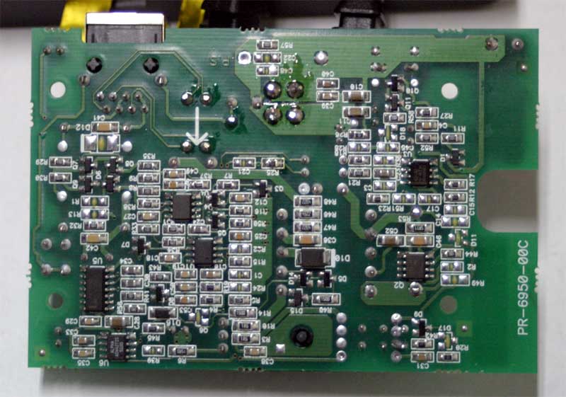

    faltou as imagems de Splitter
    Lee
Nome:	         PoE-Splitter-01.jpg
Visualizações:	227
Tamanho: 	58,6 KB
ID:      	520   Clique na imagem para uma versão maior
Nome:	         PoE-Splitter-02.jpg
Visualizações:	172
Tamanho: 	33,1 KB
Nome:	         PoE-Splitter-03.jpg
Visualizações:	330
Tamanho: 	48,9 KB
ID:      	522   Clique na imagem para uma versão maior
Nome:	         PoE-Splitter-04.jpg
Visualizações:	184
Tamanho: 	61,6 KB
