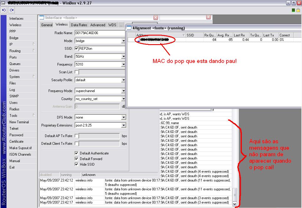

    amigo.. vc roda proxy nesse MK?? pois se vc acha o sinal mas nao conecta.. ou conecta e nao navega.. pode ser o proxy q esteja congelando seu MK..
    ja verificou tb.. se quando trava.. o proc.. fica elevado??
    Citação Postado originalmente por deivyn Ver Post
    entao cara, no MK q ta tendo esse problema, tenho proxy nele, mas transparente e sem cache (apenas pra fazer controle de sites pra determinado cliente se ele pedir)..voce acha que ele esta congelando geral la?
    entao, nao verifiquei isso, pois das 2 vezes que travou, eu fui até a torre e coloquei o cabo de rede do MK no notebook e dava conectividade nula, ou seja, MK TRAVADO! e vou ver amanha se consigo ver o grafico do CPU...
    agora nao sei mais o que faço..tenho 2 clientes e uma outra repetidora ligada a esse MK! travou ontem a noite e hoje de manha voltou do nada! mas caia toda hora, fui la reiniciei e voltou, hoje as 19 horas caiu dinovo!
    To ficando maluco!
    ai vai uma imagem do meu pesadelo que ja dura alguns dias!
    to loco tentando resolver esse problema!
    se alguem tiver a solução, por favor!
    Obrigado!
Nome:	         imagem.JPG
Visualizações:	129
Tamanho: 	135,9 KB
