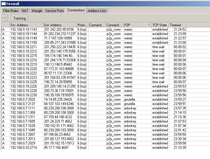

    Bem eis aqui o meu resultado por favor alguem poderia analiza-lo e ver se esta funcionando.
Nome:	         ares.JPG
Visualizações:	536
Tamanho: 	131,9 KB
    maxmelo,
    tá funcionando sim ...
    OBS: Continuo no aguardo .....
    Amigo
    Veja se consegue imprimir para nós as configurações completas (vai pelo terminal mesmo, que fica mais facil) com o comando abaixo
    ip firewall filter print
    Pois ali mostra que há conexoes warez. Tudo bem.. no meu também aparece da mesma maneira.
    Mas pelo visto você tem mais alguma regra por ai, que está marcando o pacote com determinado nome. Além daquilo que você passou que estaria dropando, tem mais alguma coisa importante pois os pacotes estão sendo marcados, mas talvez quando você mandou as imagens para nós, não ficaram claras...
    Ou se não estiver no Filter Rules, pode ser que tenha algo no Mangle.
    e o seguinte o resto e o controle p2p que esta no manual do wiki do mikrotik nada mais, aqui fis o seguinte teste, coloquei para p2p 50k e botei na rede uma maquina com velocidade ilimitada, o ares continua baixando e funcionando, mas agora nao pasa deses 50k nem a pau, ou seja, ele ta caindo MESMO no controle p2p.
    repito e so aquela regra que o antoni colocou aqui a que esta o print onde o warez e dropado nada mais, o resto e o controle p2p que se faz normalmente nada a mais ok !!.
    maxmelo pelo visto ai tambem ta funcionando , postem ai resultados amigos !!!
