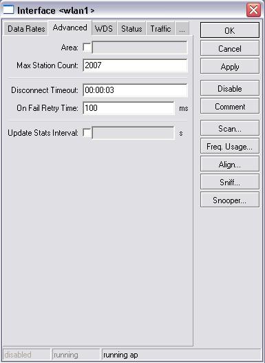

    Citação Postado originalmente por froyer Ver Post
    Olá amigo... onde fica esta opção?
    Vlw
    abra a interface wireless, na guia Advanced...

    Citação Postado originalmente por cambioco Ver Post
    Continuo nao achando... veja a imagem...
Nome:	         wlan1.JPG
Visualizações:	289
Tamanho: 	26,7 KB
    interessante, sua placa nao tem essa opcao, eu uso a dlink ag520, qual e a sua???
    Cartão Senao NL-2511CD PLUS EXT2 ...
