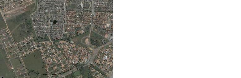

    Galera estou postando uma foto pra vcs poderem visualizar melhor o que quero fazer....no ponto preto ficará o AP e na area circulada seriam os clientes que eu quero atender.....
    ShadowRed é um AP SÓ o zinwell g220 com uma setorial.
    uma de 90 graus ou uma de 120 graus.

    Citação Postado originalmente por leandro17 Ver Post
    abraçosss
    Na minha opnião, 90º vai ficar na rapa ( Digo isso se aparecer mais algum nas laterais, mas deste jeito 90º da pra arriscar ). Mas Apostaria em uma 120º pra fazer sem duvidas, Mas usando 12 ou 14 dbi. Não sei se qual antena voce vai usar no caso das TSM eu nunca usei esta marca em via radio. Mas em um caso parecido eu tenho uma hyper de 17dbi e 120º e to usando um cartão de 17 dbm. Ficou show.
    Tanto perto 70 metros como longe 5 km.
    No caso voce vai colocar a base em uma das extremidades né ?
    Fica a dica.
    Última edição por ShadowRed; 22-09-2007 às 19:01.
    Amigo tsm é uma marca nacional e é muito bem falada por todos...nunca vi ninguem reclamar de uma antena TSM. De 120 graus só tem da tsm de 9dbi, no mais é esta de 90 graus 12,5 dbi. Fora isso não tenho $$ pra hyperlink. A base vai ficar naquele ponto preto , em cima de um predio de aprox. 35 metros. Visada totalmente limpa.
    Mas acho que vou arriscar de 90 graus mesmo e veremos o que vai dar...qq coisa eu posto os meus resultados , se foram satisfatorios ou não.
