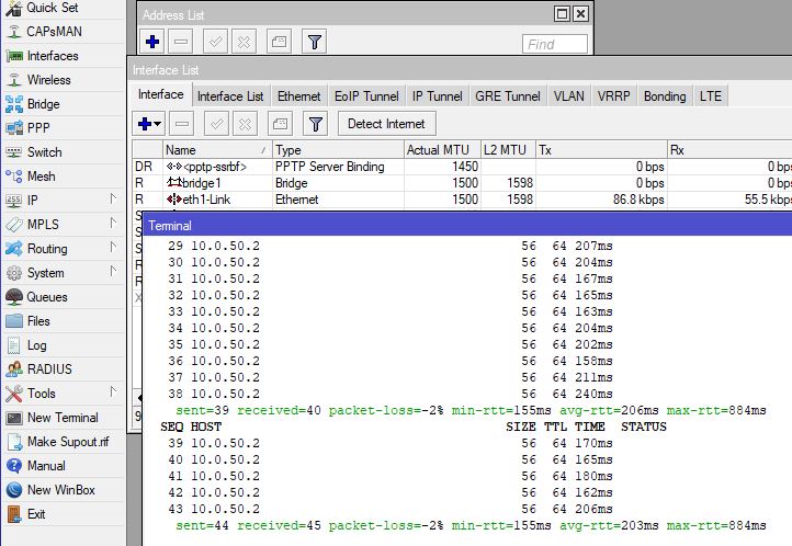

    Apenas informando a situação atual do meu Amplimax.
    Nesse final de semana prolongado, viajei até a localidade onde tenho um Hotspot, pra fazer algumas melhorias no Mikrotik e Amplimax.
    Percebi que a internet estava muito lenta. Download dava no máximo 3MB no Amplimax.
    Não satisfeito, fui até a cidade (18km) onde está a ERB. Adivinhem, lá a TIM estava pior no meu celular do que no Amplimax.
    Achei esse fato interessante. O Amplimax ter melhor relação, distante 18km, do que o celular na cidade.
    Conforme podem ver na imagem, o ping é muito alto. Mas isso é esperado, pois a alta latência em rede de dados 4G é normal.
    O que me incomoda é a perda de pacotes.
    Ao lado disso, consegui o acesso remoto via Mikrotik.
    No Mikrotik de casa, criei um servidor VPN, e no Mikrotik onde está o Amplimax, fiz o cliente VPN.
    Pronto, agora de casa acesso a rede do Hotspot.
