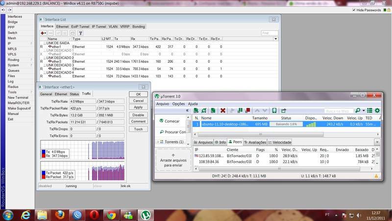

Nome:	         omisterio.jpg
Visualizações:	171
Tamanho: 	53,3 KB
    Como explicar isso, realmente balanceia a carga mas ate chegar aos 4 megas sendo cada link tem 3 megas?????
    Quem conseguir resolver vai ganhar um doce
